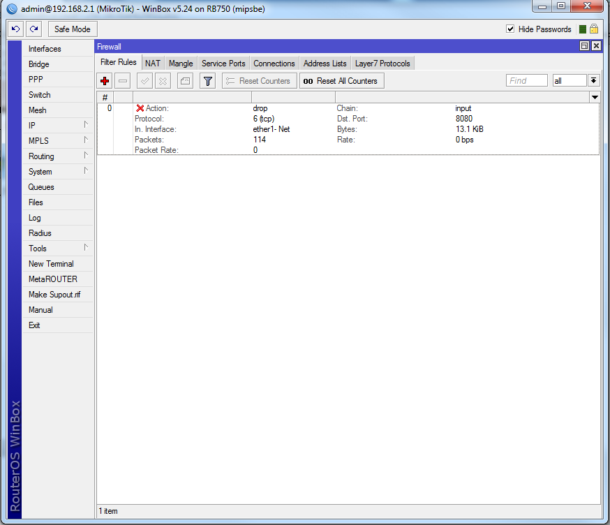

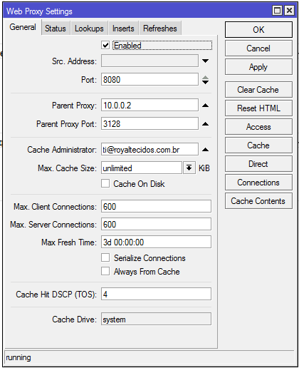

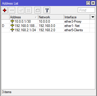

    Exclamation MICROTIK=SQUID3+SARG nao aparece ip dos clientes
    primeiramente aqui vao minhas configuraçoes do microtik
Nome:	         imagem1.png
Visualizações:	358
Tamanho: 	48,5 KB
ID:      	59864Clique na imagem para uma versão maior
Nome:	         imagem2.png
Visualizações:	350
Tamanho: 	15,5 KB
ID:      	59865Clique na imagem para uma versão maior
Nome:	         imagem3.png
Visualizações:	428
Tamanho: 	68,5 KB
ID:      	59866Clique na imagem para uma versão maior
Nome:	         imagem4.png
Visualizações:	423
Tamanho: 	6,2 KB
    com essas configuraçoes eu acesso a internet, consigo fazer bloqueio tanto pelo microtik quanto pelo squid3
    o unico problema é que o log só aparece com o ip do microtik e isso esta dificultando muito na hora de ver o log
    esse foi o video tutorial ao qual eu usei de base.
    des de ja agradeço pela atenção

    especifique no seu mascarede a interface out que vc recebe a internet
    http://israeldinho.esy.es/microtik/imagem%205.jpg
    esse é o mascarede

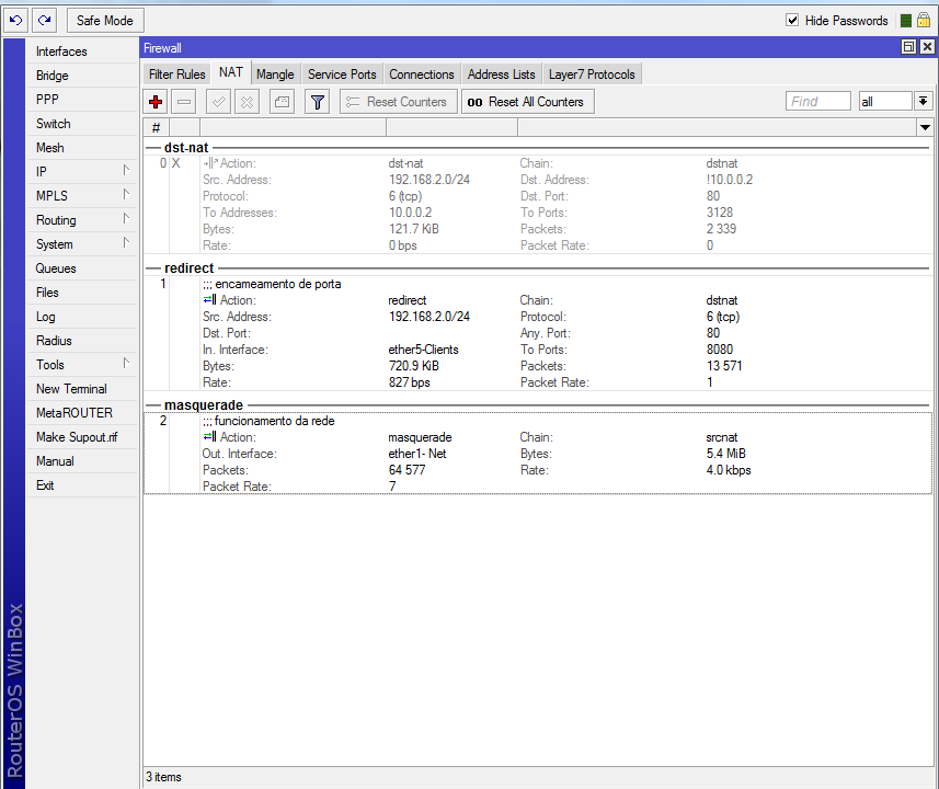

    Do jeito que ta configurado agora, você esta redirecionando pro Webproxy do mikrotik as requisições HTTP, e você indicou o Squid como proxy pai. Isso quer dizer que quando um cliente tentar acessar qualquer site HTTP, o Mikrotik vai redirecionar a requisição TCP pra si mesmo, e o Webproxy vai tomar conta da conexão, no que ele receber do cliente o cabeçalho HTTP com a URL, o Mikrotik mesmo vai fazer a conexão com o servidor remoto pela URL especificada no cabeçalho HTTP, e essa requisição FEITA PELO MIKROTIK vai chegar então no proxy pai, que é o seu Squid.
    Porque você não desabilita o Webproxy do Mikrotik e deixa só o Squid3 rodando? Assim você libera mais recurso da RB, que é uma RB750 (já é meio limitada).
    Você ja tem até a regra pronta lá, só que ta desabilitada.
    (Obs: não esquecer de informar no Squid, a rota de volta para seus clientes)

    Desabilita sua regra de redirect. Desabilita o Webproxy no mikrotik.
    Habilita a regra que ta desabilitada que seria pra redirecionar requisições da porta HTTP pra porta 80.
    Agora vai no seu Squid e configura uma rota para usar a RB como gateway dos endereços de rede da sua subrede. Se você usa alguma distribuição linux, por exemplo, vc adiciona a rota assim:
    Código :
    route add -net 192.168.2.0/24 gw 10.0.0.1
    Assim, quando as requisições HTTP forem redirecionadas pelo mikrotik direto dos clientes para o Squid, o Squid vai receber o IP do cliente como source da requisição HTTP. O problema, é que pra fechar a conexão TCP com esse source, para o Squid é impossível pois ele não conhece aquela rede, e você precisa informar pra ele quem é o roteador responsável por ela, para então o Squid poder alcançar devolta a fonte das requisições. Por isso vc adiciona auela rota lá, sempre que o Squid tentar acessar um IP da rede 192.168.2.0/24, que é sua LAN que está ligada no mikrotik, ele vai usar o IP do mikrotik que ele já conhece, que é o 10.0.0.1 como gateway pra alcançar.
    Dai funciona direitinho. Só não pode fazer mascaramento desse trafego.
    Com mascaramento não precisa de rota, mas dai novamente, vc não iria receber o IP dos clientes no Squid.
    (quando ao Skype, melhor que conversemos aqui, pois são dúvidas que muitas pessoas podem vir a ter, e se o conteúdo ja tiver aqui, outros usuários podem fazer uso dessas informações. Eu mesmo uso muita informação que esta aqui, se o pessoal resolvesse tudo por Skype o material de pesquisa diminui muito. Deixe o Skype para relações de consultoria, para quando você for contratar um serviço).

    entao mano eu fiz o que voce falou desabilitei o redirect e o web proxy habilitei dstnat como voce falou e fui no ubuntu fiz a regra route add e nao funcionou net da esse erro.. oque está errado ?
Nome:	         imagem 6.png
Visualizações:	386
Tamanho: 	65,1 KB

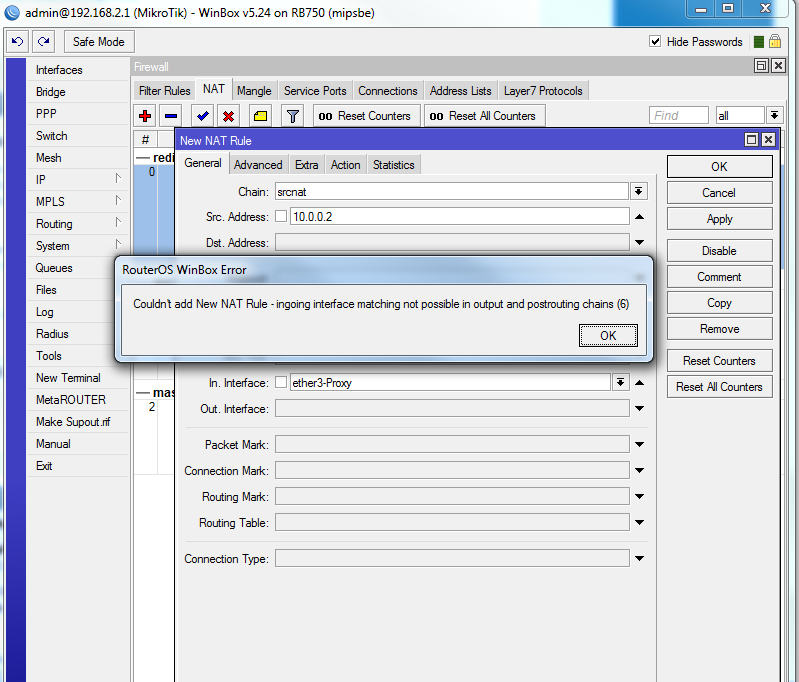

    Se sim, você precisa adicionar uma regra de mascaramento no mikrotik para o Ubuntu ter acesso a internet. Por enquanto você está fazendo mascaramento apenas na interface "ether1-Net" eo Squid está conectado na interface "ether3-Proxy".
    Adiciona um outro masquerade, algo assim:
    Código :
    /ip firewall nat add chain=srcnat src-address=10.0.0.2 in-interface=eth3-Proxy action=masquerade
    Padrão Re: MICROTIK=SQUID3+SARG nao aparece ip dos clientes
    Citação Postado originalmente por inquiery Ver Post
    O seu Ubuntu tem acesso a internet?
    Ele tem outra interface de rede ligada a algum link?
    Ou você quer que ele acesse a internet através da mesma interface que está conectada ao Mikrotik pelo IP 10.0.0.2?
    Código :
    entao o meu ubuntu esta funcionando internet e só tem uma interface de rede que esta como 10.0.0.2 e ja esta funcionando internet nele
    porem mesmo assim fui fazer a configuração que voce falou... fui pelo terminal e deu um erro entao eu fiz direto pelas abas
Nome:	         imagem 6.png
Visualizações:	321
Tamanho: 	78,9 KB
    Pois é, tem que tirar o in-interface então, não me liguei. Deixa só o src-address que ja funcona.
    Mas pra falar a verdade, você não precisa dessa regra, foi equivoco meu. Você faz mascaramento na porta de saida ether1-Net, dai isso ja inclui trafego vindo da interface dos clientes e da do Ubuntu.

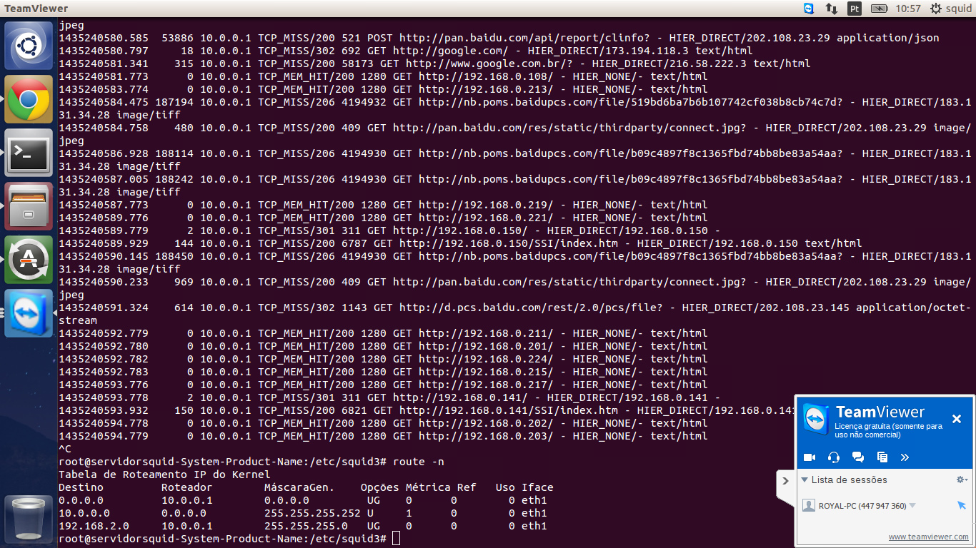

    Faz o seguinte, digita lá no seu Ubuntu esse comando no terminal, e posta o resultado aqui:
    Código :
    route -n

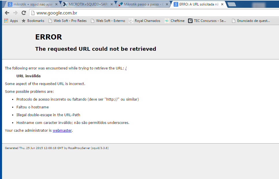

    E outra coisa, no seu squid.conf, altera a linha onde tem:
    Código :
    http_port 3128
    e coloca um "intercept" no final. Fica assim:
    Código :
    http_port 3128 intercept
    Pra informar pro squid que as requisições estão sendo redirecionadas do router (o que a gente chama de proxy transparent). Se não colocar, o Squid vai achar que ele vai receber requisições através dos métodos específicos para proxy web, que seria no caso de você configurar o servidor proxy nas configurações do browser (o que não é o seu caso).

Nome:	         screenshot.png
Visualizações:	277
Tamanho: 	1,13 MB
    e mudei a configuração do http_port 3128 intercept
    e ele nao está nem acessando a internet e nem funcionando o log

    Qual versão do squid vc está usando?
    Versões antes da 3.1 acho que é "transparent" no lugar de "intercept"
    E antes da 2.6 tinha que ser de outra forma ainda a configuração dele como proxy transparente.
    Alias, na screen que vc mandou, o log ta aparecendo requisições do IP 10.0.0.1, ou seja, essas requisições no log não são de agora, ou então tem alguma regra a mais de mascaramento ai, ou vc ainda está com o webproxy ativo e o redirect no nat.
    Pois se tem só o dst-nat, e o mascaramento só na interface ether1-Net, não tem como o Squid estar recebendo requisições do IP 10.0.0.1, ele estaria recebendo direto dos IPs da rede 192.168.2.0/24.
    Outra coisa, aqui meu cache não ta tão grande, ta com 280Gb, e mesmo assim, depois que eu dou um reload no squid (depois de alterar alguma configuração), ele demora um tempo BEM legal antes de começar a aceitar requisições novamente.
    Tipo uns 2 minutos.
