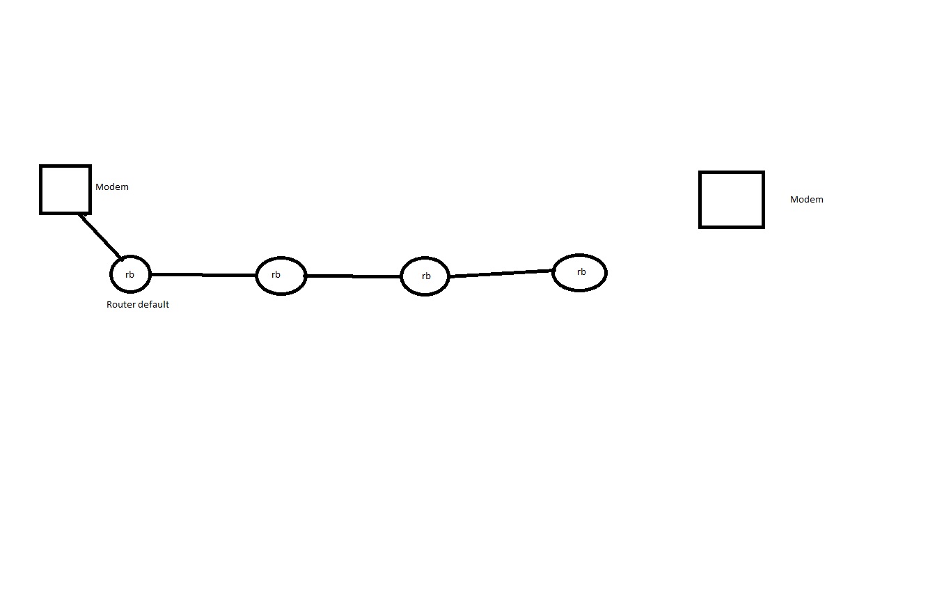

    Olá a todos.
    Amigos já pesquisei bastante mas não encontrei resposta para a seguinte situação, tenho uma rede ospf no qual tenho um link em uma ponta que esta com a default router habilitado e assim os outros routes tem internet, ate ai tudo bem mas agora tenho outro link mas o mesmo esta na outra ponta logo não posso fazer um balance sendo assim gostaria de saber se e possível colocar outro link na rede ou ate mesmo fazer outra rede ospf paralela a existente a sim sendo duas redes. Nesse segundo link quero colocar somente algum clientes.
    Minha Topologia
    Link>>>>>RB>>>>ospf>>>>>RB>>>>>ospf>>>>>RB>>>> o outro link mas, o mesmo esta parado.
    Fico desde já grato com a atenção de todos.

    No caso, com AS, se configura o BGP nas 2 pontas e faz uma sessão igp entre eles. Sem default route. Alguém anuncia seus prefixos na internet por voce ?

    Obrigado pela atenção mas ainda não tenho AS.

Nome:	         Rede.jpg
Visualizações:	396
Tamanho: 	37,5 KB
ID:      	60281Ai esta o desenho da rede, quero ligar esse segundo link na rede, obrigado pela ateçao.

    No meu caso, eu simplesmente criaria routing-marks nos roteadores onde eu quizesse usar mais de um link e faria o balanceamento da forma que eu quizesse. Ou jogando todo o trafego para o gateway com routing-mark, ou jogando um pouco pra um gateway e outro pouco pra outro considerando quaisquer regras que me fossem necessárias.

    Amigo como faria essa configuração vc pedéria me ajudar.
