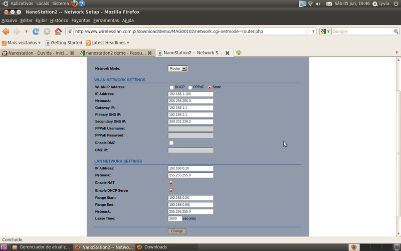

    Vc tem que configurar da seguinte forma:
    Na guia Network vc Marca Router
    Caso sua rede "Internet" tenha DHCP vc marca tal opcao no nano
    Senao vc marca IP Fixo, Get, DNS Prim e Secundario
    Marca DHCP Server em LAN Network Settings
    Vou configurar aqui + ou - e postar a img pra vc

Nome:	         Captura_de_tela.jpg
Visualizações:	553
Tamanho: 	107,6 KB

    pois é amigo, fiz tudo certinho como vc falou, só que é como se o wlan e o lan não se comunicassem, ele faz dhcp e tudo mais só q não consigo pingar na wlan (q esta conectada ao ap), so na lan, desculpa ta te incomondando, mas to empenhado tentando faze funfa e nada, ok, obrigado

    Sei que o tópico é antigo, mas cheguei aqui pq tava com o mesmo problema. A solução: Coloque o nanostation em modo station, na "aba" Network coloca em modo Router e em WLAN Network Settings deixa como "DHCP". DHCP Fallback é pra WLAN assumir o IP colocado caso não consiga pega o IP do seu servidor DHCP. Agora em LAN Network Settings, coloca o IP local do Nanostation, Habilita NAT, Habilita DHCP, atribua faixa que vc quiser e pronto. Funciona que nem o vulgo Modo WISP ou Cliente ISP dos outros radios.

    amigo também estava perdido com a mesma pergunta.
    configura assim que da!Anexo 60336
