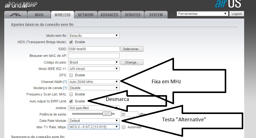

    E poderia testar isso:
Nome:	         ag.jpg
Visualizações:	469
Tamanho: 	99,5 KB
    SE seu provedor está agindo como dona-de-casa e deixando o equipto no default, isto é, em frequencia auto, em datarate auto, em potencia auto, e por uma incrível noobice a largura de canal em auto, ao você conectar em 20MHz ele deve responder também com largura de 20MHz. Se depois de alterar isso o RX é de 40,5M então está comprovado que esse provedor tem problemas de raciocínio por colocou de modo FIXO um datarate baixo num canal largo, ou seja, está com datarate nominal de 40M poluindo 8 canais (8 de 5MHz dá 40MHz), enquanto SE pensasse um pouco usaria MCS4 que com 20MHz (Só polui 4 canais de 5MHz, METADE da ocupação) cujo datarate nominal é 39M. MCS2 tem mais sensibilidade, mas o uso de 40MHz exige margem de sinal maior (Assim como SNR maior, e no fim das conta EMPATA com MCS4 em 20MHz, a única diferença é que o bestão do provedor está poluindo 40 ao invez de 20MHz (E canal mais largo onde a zona de fresnel não é total fica muito pior, quanto mais largo o canal mais limpo o sinal precisa ser).
