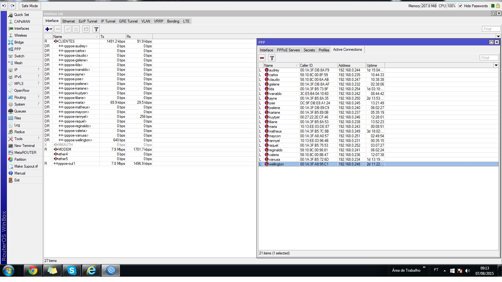

    Boa tarde!
    Amigos gostaria de uma ajuda sobre esse print que vou postar..é sobre minha Rb450G que aparece na interface modem usando 7.9 MG, na interface ppoe-out 7.8 MG e na interface clientes 1.5 MG pra resumir...a questão é....de onde esta puxando ou para onde esta saindo essa banda restante?
Nome:	         mikrotik.jpg
Visualizações:	207
Tamanho: 	353,2 KB

    Padrão Re: Saindo Banda mas os clientes nao estão usando...
    Click em torch na interface que ocorre o problema, e você vai saber IP de origem, IP de destino e portas utilizadas para conexão.
    Com essas informações, é só bloquear depois.
    eu faço o torch e nao mostra o tanto de banda q ta saindo em nenhum ip...

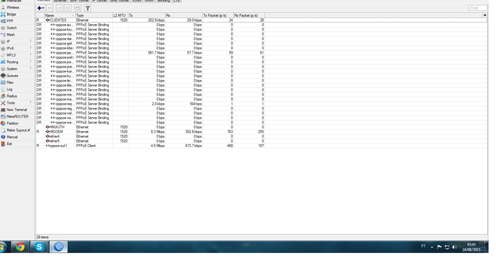

    agora repare que na interface cliente esta saindo 3MB e no modem 85kbpsAnexo 60558
    e na ppoe-out 164 kbps

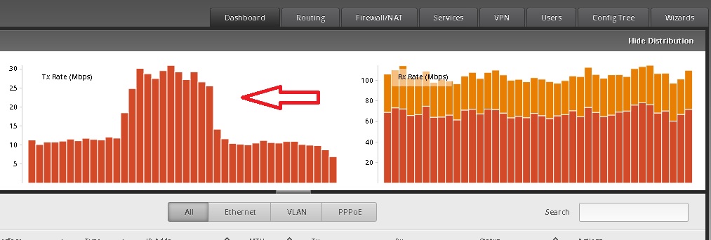

    Eu estava com um problema parecido,
    aqui era ataque nos servidores DNS que tem na rede, todos os clientes que utilizam RB o upload estava na talo.
    só fiz um drop na interface de entrada UDP(53) no concentrador e pronto.
    observe o print em anexo, se eu desativar a regra de drop, sobe 20Mbps de upload na hora.
Nome:	         ataque DNS.jpg
Visualizações:	111
Tamanho: 	87,0 KB

    a rede nao ficou lenta, mas o cliente q estava sofrendo o ataque com certeza ficou, estava utilizando todo o upload e processamento a 100%, lembrando q aqui usamos IPs validos para todos os clientes, e se no seu caso estiver usando nat vai ficar tudo lento mesmo.
    ja atualizei e nada..olha so o print as 03:45 da madrugada onde so tinha uma pessoa usando....mas olha o quanto esta saindo e entrando nas interfaces...Clique na imagem para uma versão maior
Nome:	         Sem título.jpg
Visualizações:	174
Tamanho: 	276,0 KB
