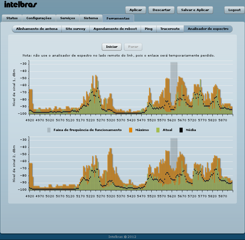

    Padrão Duvida sobre como entender o Analize de Espectrum do APC 5M
    Boa tarde galera, procurei em todos os lugares e não conseguir encontrar uma explicação clara sobre como utilizar a ferramenta "Analizador de espectrum, ou Spectrum analiyzer". Como vou saber qual o melhor canal para ser usado, qual a cor que representa a melhor opção para escolher,desculpe se estou falando asneira, mas alguém poderia me ajudar??

    nunca usei este da intelbras...mais veja no canto esquerdo... o nivel de interferencia... se voce tiver ali com -100 db ou -90 ...significa menor interferencia...se achar com -50..quer dizer que o nivel esta muito alto...ai voce escolhe o canal..que ta na parte inferior..comforme a interferencia é menor ...

    Essa faixa cinza no meio, na vertical, é onde o canal atual está.
    O centro do canal parece 5630MHz, porque a barra parece ir de 5610 a 5650MHz, isso diz que está usando canal de 40MHz de largura.
    (5650 - 5610 = 40)
    O ruído no chain0 está na casa dos -85dBm a -90dBm no centro do canal, enquanto o chain1 parece ter ruído na casa dos -70dBm, é ruído alto demais.
    É um diagrama bem informativo, o canal em sí não tem como ter ruído porque um "canal" não existe, você pode ajustar um aparelho pra emitir de 5617,5 a 5622,5MHz, é só ajustar pra canal de 5MHz, e colocar o centro a 5620MHz, assim terá ruído nessa faixa, mas você escolheu canal de 40MHz de largura (Precisa mesmo tudo isso? É tipo andar num carro com 4m de largura nas ruas, só se justifica se você carregar muita coisa (Muita banda), se for só 4 ou 5 pessoas (40 ou 50Mbps) é questão de ética usar um carro de 1,6m de largura (Ou canal de 20MHz)).
    O ruído mostrado é maior "na borda" do canal, porque todo radio emite fora do canal, você ajusta o centro a 5630MHz, que em 40MHz vai desde 5610MHz em teoria, mas... na prática tem emissão a -10dBm lá pelos 5609MHz, e -15dBm lá pelos 5607MHz, quem está usando canal vizinho ao seu está emitindo um bigode que aparece como ruído na borda do seu canal, e... todo equipto tem esse bigode de emissão fora da faixa, não é culpa da Intelbras, todo aparelho tem isso (E existem filtros passa-faixa pra que isso incomode o mínimo).
    E o ruído "maximo" mostrado é importante, indica que em algum momento algo na polarização do sinal 2 houve ruído, isso é importante (Ignorar o ruído atual e olhar o pico ou a média) porque "agora" a CPE do vizinho pode estar desligada e você medirá ruído baixo, mas se ele ligar, ou trafegar alguma coisa via web, essa CPE vai gerar sinal nesse canal, dependendo do nível de sinal e protocolo proprietário ele é exibido como ruído, nada mais justo já que é sinal que atrapalha. Enfim, ver ruído ATUAL não é tão útil quanto ver o máximo ruído que houve no canal, hoje o que mais incomoda é CPE de cliente, que liga e desliga toda hora, ou que trafega dado só as vezes, nesse caso aí suspeito que tem algum Airgrid com Airmax acertando em cheio essa antena, por isso o "ruído" só num chain (Que deve equivaler a polarização vertical, aposto uma guampa de tererê que é isso).
    Nivel de sinal 1 e Nivel de sinal 2 dá no mesmo que chain0 e chain1 em MK ou UBNT.
    Em equipto tipo RB912 ou Rocket M5 não tem como o aparelho adivinhar se a antena usada é de dupla polarização, ou se são 2 antenas na mesma polarização, e MENOS ainda adivinhar se o chain0 está na antena na vertical ou na horizontal, então NÃO TEM COMO esse tipo de aparelho (Que sai de fábrica sem antena) falar em vertical e horizontal, ele tem 2 saídas então tem que exibir 2 sinais, sem falar em V ou H.
    Pra fazer 2T1R (MISO/SIMO) você pode usar 2 antenas na mesma polarização, não precisa dupla-polarização, esses equiptos são feitos pra todo uso e não apenas pra usar em antena de dupla-polarização, então em equipto sem antena esqueça V ou H, encare sem "saída 1" e "saída 2".
    Sobre esse problema de ter ruído mais alto num chain, pode ser que aquele pigtail esteja mal-encaixado ou sujo.
    Ou... pode mesmo ter ruído maior numa polarização, tá cheio de gente usando coisa de polarização simples tipo Airgrid, a polarização na vertical nuns lugares é mais usada então o ruído nela é maior.
    MK e UBNT também exibem ruídos diferentes, ou sinais diferentes, em cada chain, exemplo:
    http://community.ubnt.com/ubnt/attac...6/1/rocket.JPG
    Nesse caso aí é o sinal com 20dBm de diferença de uma polarização pra outra, num PTP 2x2 isso NÃO PODE OCORRER. Mas... ruído diferente pode.
    Ainda assim verifique estado dos pigtails, tipo invertendo eles lá na antena e depois no radio, se o ruído mudar do "sinal 2" pro "sinal 1" e depois voltar é polarização mais poluída que a outra. Já se ele mudar de posição só 1 vez então é culpa de pigtail com problema.
    (Coisa comum em Rocket ou RB, seja qual for)

    Po muito top sua explicação Rubem, obrigado, essa foto ai não é do meu AP, peguei no site da intelbras para por como exemplo rsrs, mas tipo assim, para eu saber qual o melhor canal pro meu AP, eu devo tirar uma base de qual cor, o preto,verde ou laranja??

    Ideal é levar em conta o máximo ruído contabilizado durante algum tempo, que seria a cor laranja NESSA versão.
    (E é importante entender o que vê, e não apenas decorar cor, porque vai que na próxima versão mudam as cores)
    Se analisar bem, qualquer parametro que usar (Ruido máximo, ruido atual, ruído médio) vai dizer que NESSE EXEMPLO a melhor faixa pra usar seria digamos 5350 5500MHz, onde o ruído atual é mais alto o ruído máximo também será (Não sei se é regra), e naturalmente a média também fica alta.
    Enfim, importante é USAR o analisador de espectro, o dado exato a usar varia mas o negócio é usar com algum parametro, pra PTP recomento usar o ruído máximo.
    (Pra PTMP tanto faz máximo ou médio, a média é influenciada pelo maximo mas o fato de ter 1 vizinho como cliente digamos a 5500MHz não impede o uso desse canal em PTMP, mas atrapalha bastante em PTP).
