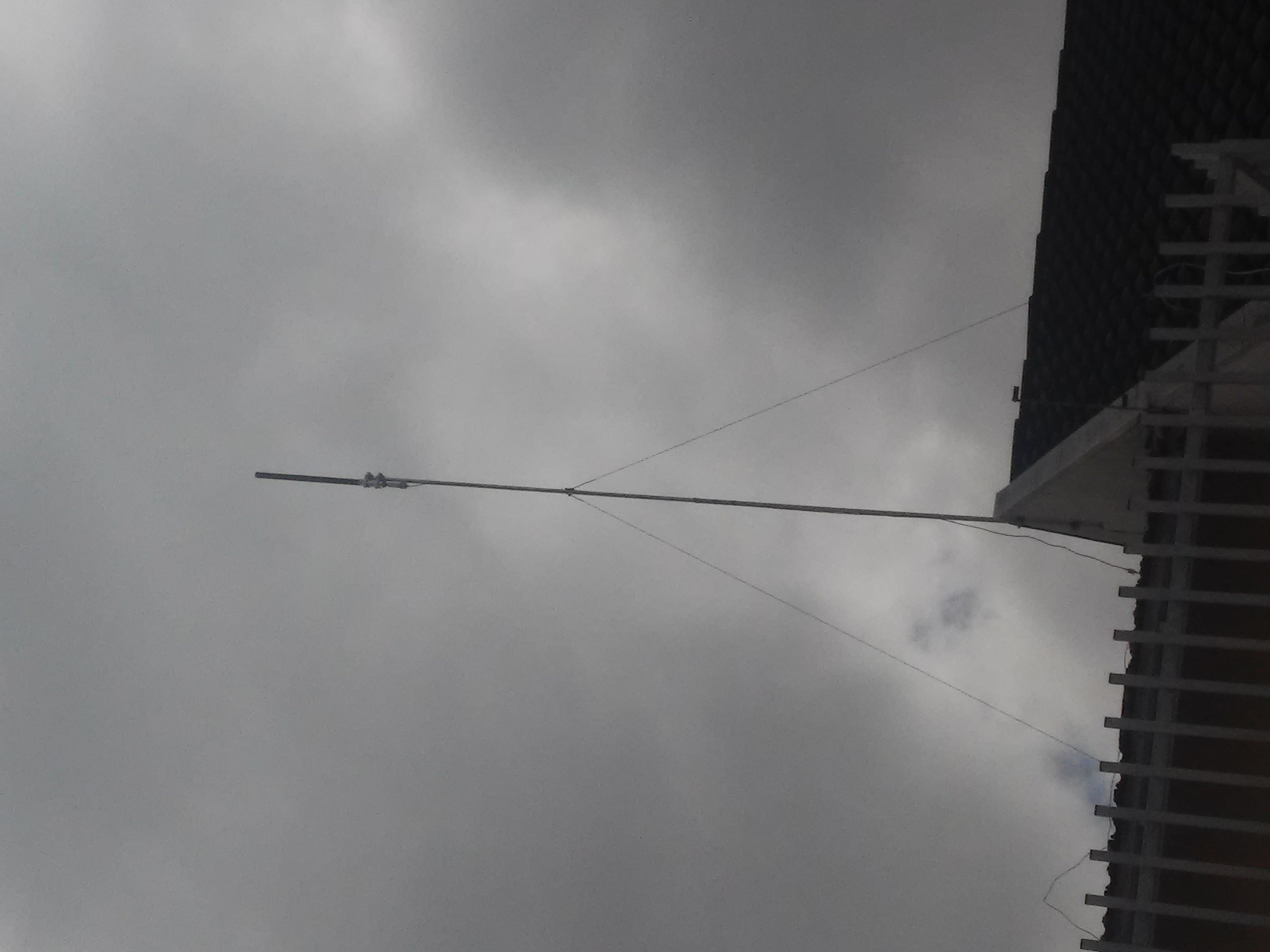

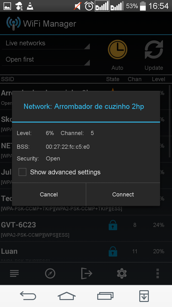

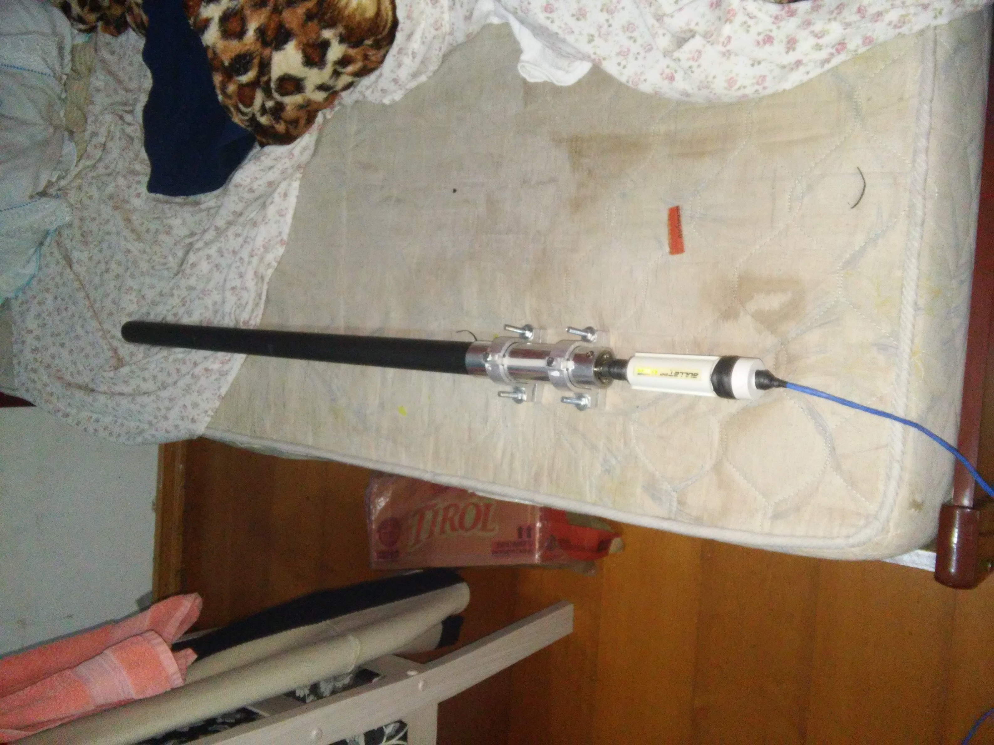

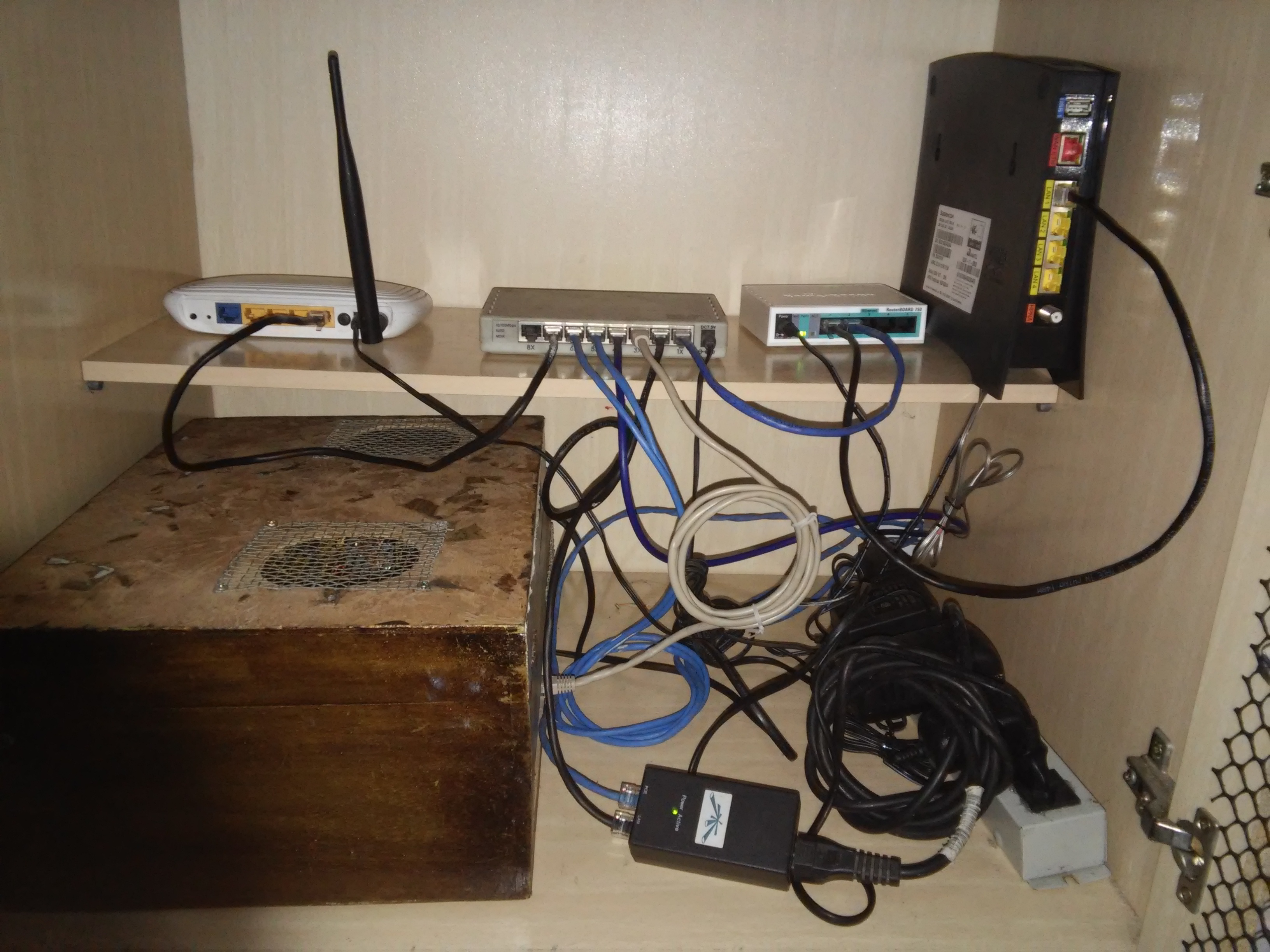

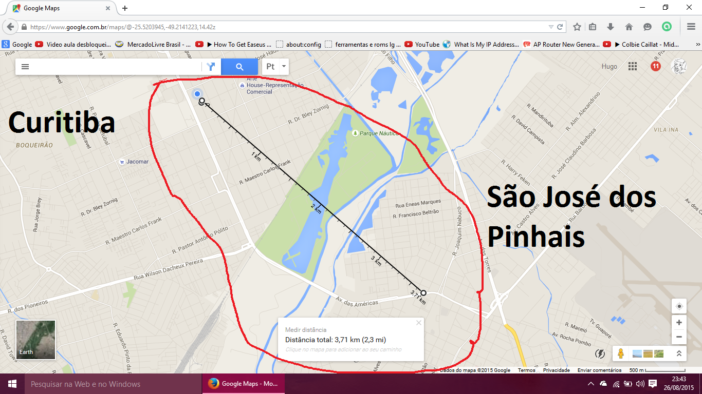

    Padrão Ei galera, vejam se ficou bom minha engenhoca: bullet 2hp 29dbm + omni Aquário 15dbi + rb750 rsrs

    Nessa distância meu smartphone não conseguiu se conectar mas captou o sinal.

    Desvios comportamentais a parte, você tem uma ideia do motivo pelo qual os smartphones mesmo pegando sinal não conecta?
    É simples...
    Padrão Re: Ei galera, vejam se ficou bom minha engenhoca: bullet 2hp 29dbm + omni Aquário 15dbi + rb750 rsr
    "O que, wifi não é como radio FM, que é só receber o sinal e pronto?"
    Pessoal confunde grande alcance graças a alta potencia em torre de FM, AM ou TV, que são unidirecionais, com AP wifi com alta potencia e antena grande dar grande alcance, mas...
    ...tudo o que é bidirecional precisa alta potencia e antena grande dos 2 (DOIS) lados se quer muito alcance.
    Smartphone tem sempre muito menos de 20dBm EIRP, enquanto o Bullet em ridículos 29dBm com antena de 15dBi terá 44dBm EIRP, é mais que o dobro da potencia num sentido (Ou metade no outro).
    Não tem como existir comunicação entre um gritando e o outro sussurrando.
    2G/3G/4G funciona como? Funciona com RX e TX em canais DIFERENTES, e a potência LEGAL é muito maior, a potência TÍPICA é muito maior (Tá cheio de smartphone com 30 a 35dBm EIRP em GSM/Edge/GPRS), a frequência mais baixa tem penetrabilidade menor, o datarate usado é MUITO menor (10-30Kbps pra voz e SMS/menus) portanto é mais fácil lidar com reflexos e variações no sinal.
    Alta potência em wifi (40-45dBm outdoor) só serve pra poluir o espectro a toa, não dá nem 1% da cobertura que uma rede GSM dá, e deixa o espectro 2,4GHz todo cagado pela falta de canais (Enquanto em rede GSM pode ter muito mais torres, graças ao uso de setoriais e RX e TX em faixas diferentes (E distantes) dá pra fazer um reaproveitamento de canais muito bom), não atende quase ninguém e detona com um espectro bem grande, perturba o wifi da vizinhança pra atender só meia duzia de gatos pingados.

    Devido a distância entre o smart e o radio/antena, apesar de receber o sinal o Smart não tem a mesma potência no retorno desse sinal para fechar a conecão.
