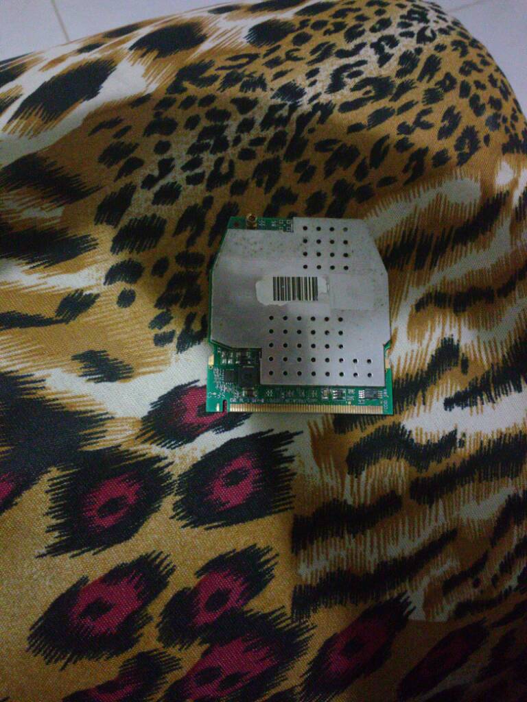

    Nao cada uma tem só uma entrada pro cabo Clique na imagem para uma versão maior
Nome:	         1479067638962.jpg
Visualizações:	169
Tamanho: 	118,2 KB
ID:      	65437 liga nessa placa que eu nao consegui pegar o nome.

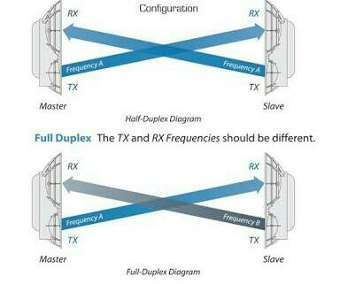

    Tipo assim. Só que com a rb600Clique na imagem para uma versão maior

    Seria um bonding.
    Padrão Re: Como junta link de duas antenas de 34 mono em uma rb600a
    Isso mesmo. Fiz uma busca aqui com esse nome e deu no que eu queria. Agora prender como fazer ele direitinho. Vlw pela ajuda.

    Só uma coisa, se o "outro rádio de 2 polarizações" está em modo N, essa RB600 também precisará estar.
    Esse cartão suporta isso?

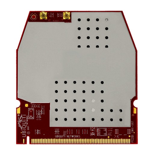

    Ele parece um XR7 faltando um conector, mas o XR7 não suporta N!
Nome:	         xr7_2.jpg
Visualizações:	122
Tamanho: 	43,1 KB
