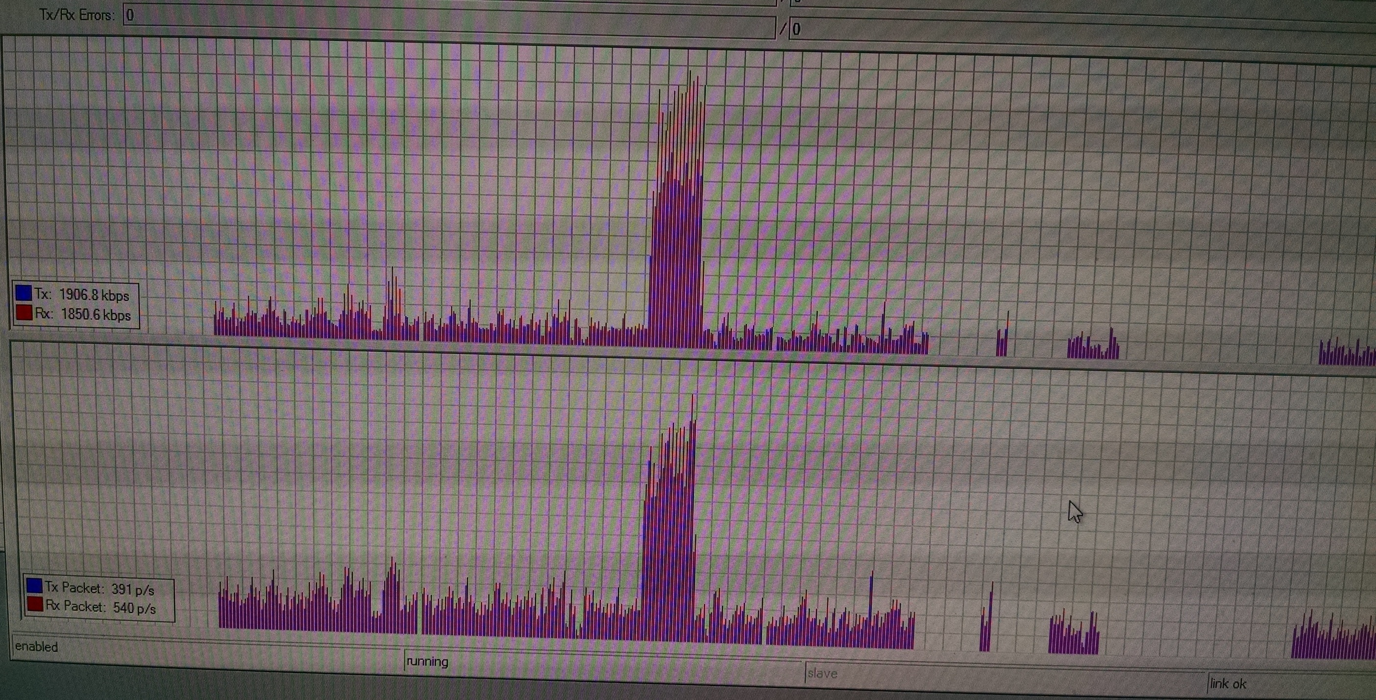

    Agradeço a ajuda de todos que postaram acima. Só que eu acho q esqueci de frisar: quando o link cai a noite, eu faço teste na minha rede, e continua passando banda normal, conforme a imagem abaixo:
Nome:	         Link baixo.jpg
Visualizações:	127
Tamanho: 	2,04 MB
    Esa foto foi de ontem a noite, quando o link caiu a velocidade. Eu fiz teste de banda em TODA a minha rede, desde o server até o ultimo rádio, que é o que se conecta com a empresa que me vende o link, e como mostra a figura, no teste de banda, a rede está normal, logo, ACREDITO que mosso mudar a frequência como um amigo disse acima, mas não seria a solução deste problema, pq no teste de banda tem passado, o que se fosse, acredito eu, a minha rede a sofrer interferência, ela não passaria o que se passa no teste de banda. Lembrando que ela passa durante a noite, como vimos na figura, a msm banda que durante o dia eu faço teste.
    Esse meu último rádio esta a 67 kms do meu penúltimo rádio, e tem passado bastante banda, porém, somente durante o dia, sendo que tem noite que funciona bem, TEM noite.
    Alguém poderia me dar mais alguma dica? Obrigado desde já pela ajuda.
