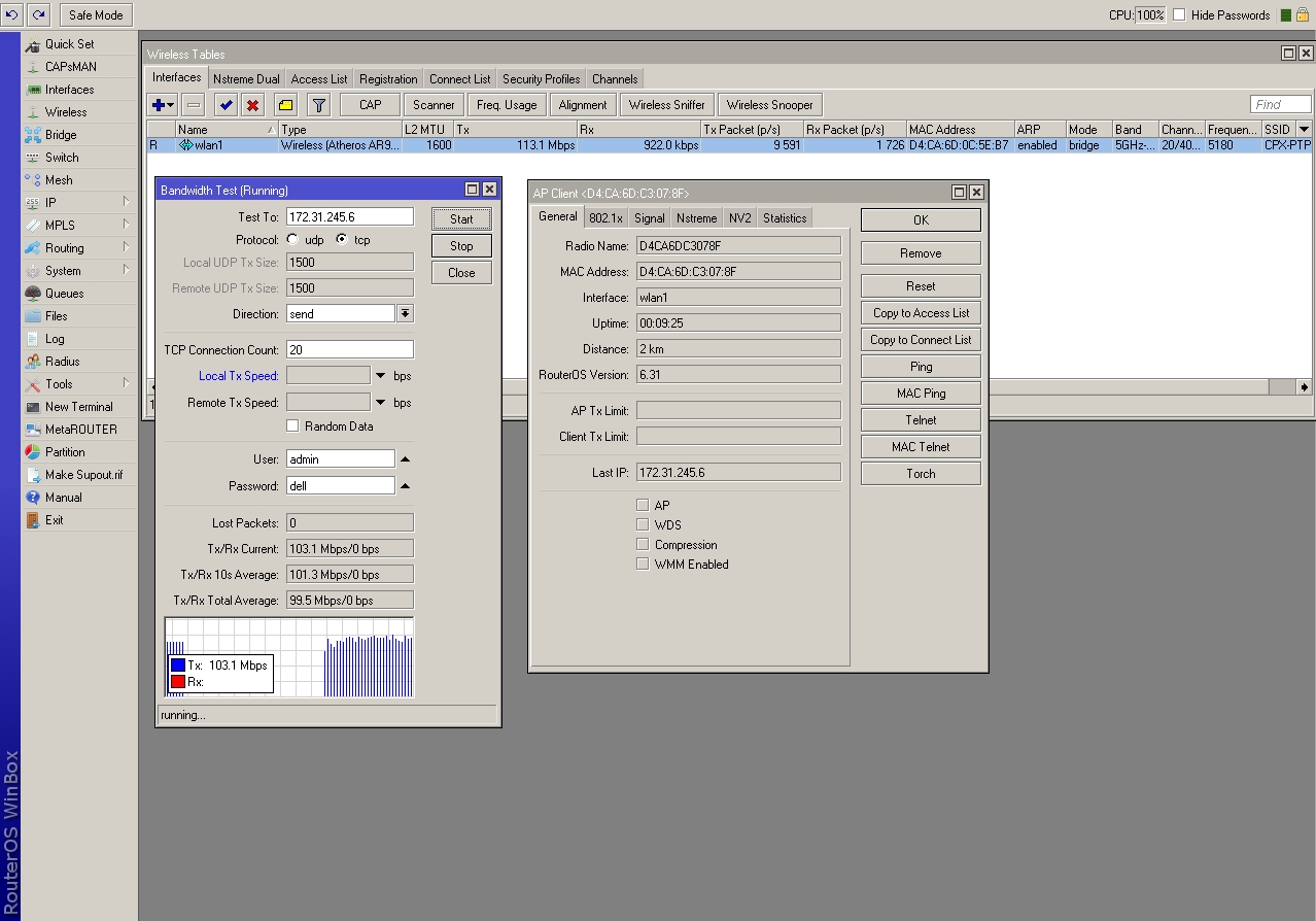

    ola galera tenho utilizado bastante sxt lite5 em enlaces de curta distancia , resolvi compartilhar os ganhos com esse equipamento,lembrando que só o equipamento não faz milagre,tem que ter conhecimento.
    a rede esta rodando ospf/mpls (sem WDS)e com NV2.

    Muito bom, eu tenho enlace bem parecido com este seu, e tb chega os 100Mb em tcp... esse equipamento para distâncias curtas é uma excelente opção... agora quero testar as sxt de maior ganho, para ver até qual distância vai com qualidade...

    Colega, repare que o amigo disse que ta usando ospf/mpls portanto, provavelmente, ele esta fazendo o transporte com tunnel vpls. A grande vantagem disso é tirar o processamento do radio e deixar nas RB de ponta (antes dos radios) e é justamente por isso que não usa o WDS, acaba ficando quase como uma bridge trnsparente.
    Posso falar pq sxt conheço, também emos varias aqui, são ótimas, mas sozinhas não fazem milagre, se tu largar elas fazendo WDS, provavelmente la pelos 30/40 mb de trafego pesado elas começam a se perder.
    Temos um enlace de 2km aqui com um par de sxt lite 5 que é quase um "enlace ideal", tudo redondo, CCQ 100%, sinal -42, em udp passa 120 full (entre radios claro, como a porta é 100 não rola) fantasticas......
    Mass.......ja alerto a todos, tivemos problemas de travamentos com elas, não constantes nem nada que desmereça elas mas...se for pra botar num POP de dificil acesso ou naqueles lugare que tu prefere mandar a sogra a ir vc então não recomendo, a menos que use um patch panel gerenciavel.

    Se conseguir - 50 nelas pode ir pro abraço sossegado, como falei acima, as minhas estão com -45 isso é suficiente pra mcs15 de boa, o problema todo é o ccq, e o sinal, o meu ccq ta travado em 100%, isso com o -45 passa o que quiser, o problema é que o pessola muitas vezes desvaloriza dados basicos como a interferencia que é diretamente responsavel x esses dois fatores que supracitei.. as vezes nem num enlace de 1km tu consegue pq ta muito poluido

    em tecnologias padrão N nao se deve utilizar wds por causa da limitação de pacotes(fragmentação),com mpls não existe essa limitação (maior throughput)
    Túnel VPLS é 60% menos processamento que qualquer outro tunelamento.
