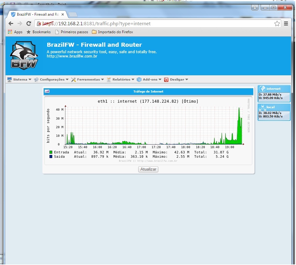

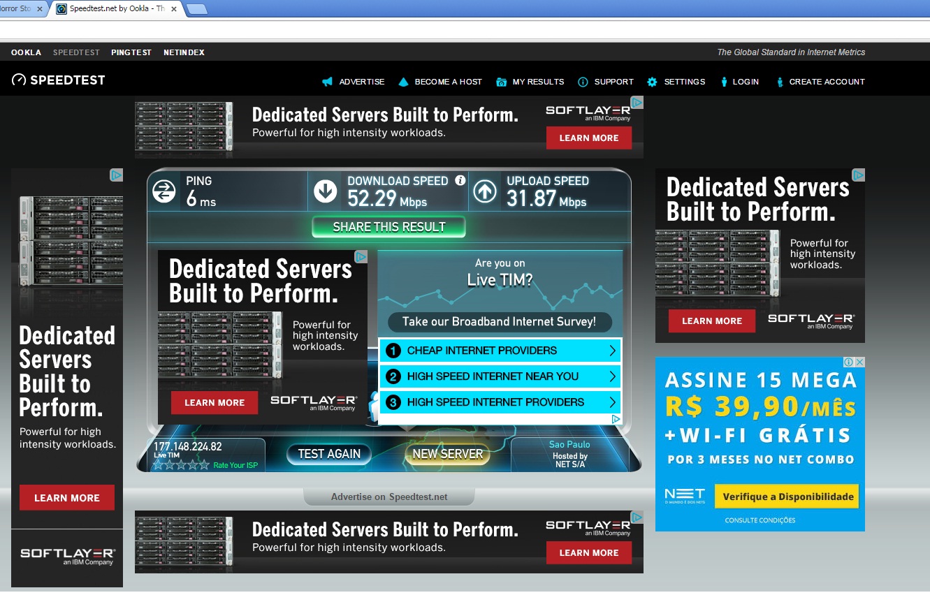

    Olá Galera,
    Aqui estou eu novamente, só que dessa vez com resultados do PTP que fiz aqui em casa.
    Primeiramente eu gostaria de agradecer aos que me ajudaram no TÓPICO EM QUESTAO, mais em especial agradeço aos usuários "Rubem", "Max Networks" e "denilsoncosta" pela ajuda que foi de suma importância para que desse certo.
    Ainda não tive tempo de fazer o ajuste fino de alinhamento, embora eu ja tenha feito testes em praticamente todas as frequencias, inclusive em Compliance Test, a banda está passando satisfatoriamente embora o CCQ não ter ficado em 100%, ele para nesses 99.1 assim que começa a trafegar dados, quando param os dados ele volta para 100%.. Tenho certeza que é alinhamento, mais como a STATION está a 8 metros de altura em um mastro, vai ser dificil eu subir lá e nivelar ela 100%... esse FDS vou partir para testes na largura de canal pois fixei em 30mhz mais depois que eu der uma melhor realinhada vou tentar com 20mhz
    LINK de 50/30 LIVE TIM instalado hoje, segue resultados..

    Mesmo com esse CCQ em 99%... com tráfego intenso consigo ping pro gateway cerca de 2.. 3MS.. acho que está bom levando em conta que falta uns ajustes a serem feitos.
    Mais uma vez obrigado a quem contribuiu, e fica aqui minha experiência com a NanoBeam M5 16dbi para futuras consultas a quem está pensando em fazer um PTP.
