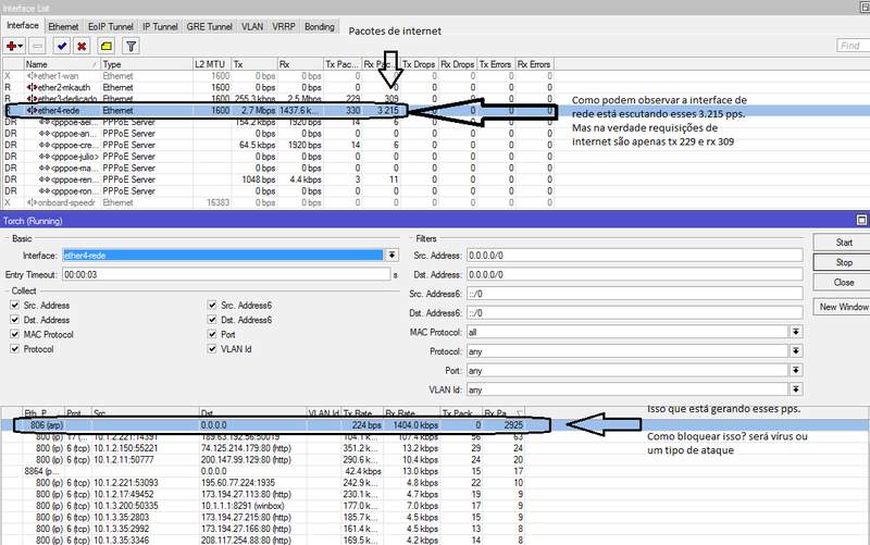

    Olá Srs.
    Preciso de um help.
    Tenho uma rede em bridge (como é o caso da maioria dos provedores) mas breve pretendo roteá-la, com 4 repetidoras mistas 2.4 e 5.8 (linha M5), utilizo hotspot nas 2.4 e PPPoE nas 5.8.

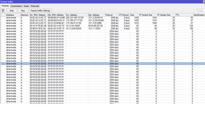

    O problema éo seguinte: Todos os dias em horários alternados a rede fica lenta e com latência alta, após algumas investigações notei que sobe os PP/S na interface que serve a rede do servidor mikrotik, ou seja, ele escuta esses pacotes de algum lugar de dentro da rede, e para ajudar esses pacotes correm por toda a rede as bridges os APs(M5), com isso provocando toda essa lentidão. Não estou conseguindo identificar de onde vem esses pacotes.
    Rodei o Torch e o Packet Sniffer do Mikrotik, segue em anexo.
    Nas bridges RB 433 uso filtro de bridge das interfaces e bloqueio de netbios e default foward desmarcado, nas bases e ptp 5.8(M) cliente isolation marcado. No server principal mikrotik possuo um firewall (regular) que bloqueia algumas portas de vírus, ip bogons, conexões inválidas, etc.
    Pode ser vírus ou algum ataque?
    Alguem já passou por esse problema?
    Qual seria a melhor maneira de eliminar esses pacotes indesejáveis?
    Conto com a ajuda dos amigos.

    É um ataque do tipo ARP.
    Pode ser o proprio firmware de algum equipamento que esta gerando esse problema ou algum cliente brincando de envio de pacotes tipo injeção de ARP.
    Se sua rede esta em Bridge utilize essa regra pelo MK.
    /interface bridge filter
    add action=drop arp-hardware-type=!1 arp-packet-type=!0x800 chain=forward
    comment="Bloqueia Ataque do Tipo ARP " disabled=no mac-protocol=arp
    add action=drop chain=input comment="Bloqueio Ataques Spanning Tree" disabled=no \
    dst-mac-address=01:80:C2:00:00:00/FF:FF:FF:FF:FF:FF

    Pois essa é uma das principais vulnerabilidade do uso da bridge em redes. Ela é pura. Se você usar o controle por ip+mac não impedira o ataque. Mesmo você usando esse meio de proteção não adianta para ataques do tipo MAC flooding. Pois o MAC flooding se utiliza da bridge como meio fisico e não da tabela address lits. Imagine um usuario mal intencionado dentro da sua rede bridge mesmo ele estando dentro ou fora do address list ou ARP não impedira um ataque deste nivel. O que você pode fazer é implementar essas regras acima a bridge para dar limites para qualquer ponto ou nó que possa chegar ao endereço de broadcast.
    Para você ter certeza de onde vem.. Vá cortando um a um de seus clientes na Torre. Se você cortar todos e o ataque continuar significa que esse ataque pode esta tendo origem diretamente dentro do meio físico da sua rede. Você pode estar com uma maquina dentro da sua rede infectada. Uma ideia é ir por eliminatórias.
    A maioria dos bons mocinhos que fazem esse tipo de ataque se utilizam de placas PCI e adaptadores que a maioria usa nos provedores para prover acesso. Isso por que as plaquinhas pci e usb são baratas. Mas o que a maioria não sabe é que esses tipos de adaptadores deixam os bons mocinhos conectados diretamente a bridge. Então eles criam uma maquina virtual dentro do proprio windows e mudam o MAC address criam uma ponte entre a VM e o adaptador wireless e começam a brincadeira.
    Moral da historia é banir esses adaptadores pci e usb da rede. Usar sempre cpe´s ou placas de rádio + antenas. A segurança do provedor vem sempre em primeiro lugar e o barato sai caro.

    Desde de que você abriu este tópico estou aqui simulando vários tipos de ataques em arp. E a regra que sugeri precisa ser adaptada segundo sua infraestrutura. Aqui funcionou redondo!
    Respondendo sua duvida sobre a interface que gerencia a rede toda!
    Sim é interessante deixar ela também em camada Bridge e aplicar as regras acima.
    Mas deixe somente ela no server em camada Bridge, caso contrario estará abrindo brechas no seu sistema para usuários se conectarem diretamente ao seu gate-way.
    Alias se conseguir aplique essas regras a todas suas RB´s.
    Se possível ative a opção Spanning Tree em todos seus enlaces se estes forem UBiquiti. Se for Mikrotik para ativar essa proteção de Spanning Tree é só adicionar essa regra.
    Interface>Bridge>filter>
    Essa regra impede que loop´s aconteça em sua rede.
    Nas suas bases Ubiquiti desative tudo que for Auto ip alias e ative a opção
    Spanning Tree.
    Isso também é aconselhável fazer em todos equipamentos clientes UBNT.
    Existe milhares de filtros de proteção para bridge disponíveis aqui no fórum e na internet. Construa um padrão de filtros para melhorar sua rede.
    Formulei uma configuração minima de proteção pro seu caso que poderá ser implantada em toda sua rede para evitar este tipo de ataque.
    Proteção Básica para redes Bridge:
    add action=drop chain=forward comment="Bloqueio de Broadcast" disabled=no \
    mac-protocol=ip packet-type=broadcast
    add action=drop chain=input comment="Bloqueio Ataques Spanning Tree" disabled=\
    no dst-mac-address=01:80:C2:00:00:00/FF:FF:FF:FF:FF:FF
    add action=drop arp-hardware-type=!1 arp-packet-type=!0x800 chain=forward \
    comment="Bloqueia Arp Espurios" disabled=no mac-protocol=arp
    comment="Bloqueia Arp Espurios (Nao esqueca de selecionar sua interface em \
    In-Bridge)" disabled=no in-bridge=bridge1 mac-protocol=arp
    add action=drop chain=input comment=Anti-DHCPServer-Externo disabled=no \
    ip-protocol=udp mac-protocol=ip src-port=67
    add action=drop chain=forward disabled=no ip-protocol=udp mac-protocol=ip \
    src-port=67
    src-port=67
    add action=drop chain=forward comment=Netbios disabled=no dst-port=135-139 \
    ip-protocol=tcp mac-protocol=ip
    add action=drop chain=forward disabled=no dst-port=135-139 ip-protocol=udp \
    mac-protocol=ip
    add action=drop chain=forward disabled=no dst-port=445 ip-protocol=tcp \
    mac-protocol=ip
    add action=drop chain=forward comment="BLOQUEIO UBNT-DISCOVER" disabled=no \
    dst-port=10001 ip-protocol=udp mac-protocol=ip
    add action=drop chain=input comment="Bloqueia Descoberta de Vizinhanca" \
    disabled=no dst-port=5678 ip-protocol=udp mac-protocol=ip
    Se usar DHCP em sua Rede desmarque a proteção DHCP nas regras acima.
    Se usar o UBNT-discovery desmarque a proteção UBNT-Discovery nas regras acima.
    Se usar o Descoberta de Vizinhança pelo Winbox desmarque a proteção Descoberta de vizinhaça nas regras acima. Se não seu winbox não ira mais localizar suas Rb´s.
    Importante:
    Um conselho a todos se forem aplicar essas regras, entrem no modo de segurança SAFE, indo em New terminal e pressionando Ctrl+x. Se caso você perder o controle da rb "router-board" ou simplesmente fechar a janela do New Terminal pelas regras as modificações serao desfeitas, se vc desejar gravar as modificacoes pressione novamente Ctrl+x antes de fechar o winbox ou a janela new terminal. Se vc usar a versao mais nova do routeros 5.xxx já existe uma opcao grafica botão SAFE no topo do winbox para esse procedimento.
    Quanto aos Switch´s de preferência sempre pelos gerenciáveis 10/100/1000 que já vem com varias possibilidades de bloqueio para este tipo de ataque.
    Leitura Recomendada: Como Bloquear os espúrios de Arp
    Não esqueça de reportar pra gente se a tranquilidade voltou a sua rede!
    Se alguém mais quiser adicionar algum filtro importante para a bridge fique a vontade para postar aqui nesse tópico.
    Grande abraço.
