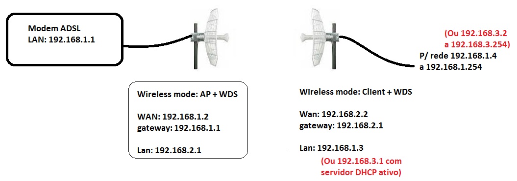

    Na aba network, você pode usar a rede em bridge ou roteada.
    Em bridge a lan e a wlan (wireless lan) são a mesma interface por isso o equipamento tem só 1 IP.
    Mas se na rede você precisa cabeçalho de layer2 (Tipo MAC adress ou discagem de PPP) use na aba wireless WDS (AP + WDS ou client + WDS).
    Já com a rede em modo roteado você tem uma wan e uma lan, entrada e saída.
    Se na aba wireless o equipto está em modo AP (Acess point, favor não usar tradutor do chrome e ler "Acessador de ponto" ou algo assim, firmware em ingles exige ler em ingles, sem tradutor) a wan será a porta lan, e a saída será a interface wireless. Aí na entrada você coloca um IP na faixa de IP de quem entrega internet (Modem, outro roteador wifi). E na lan (Que será a interface wifi) coloque outra FAIXA de IP.
    Já o outro equipto, na aba wireless dele deve estar em modo cliente (client + wds), nesse modo a wan é a interface wireless, e a lan é a lan mesmo. Entra por wireless, sai pela lan. Então na wan deste você configura um IP da faixa da lan do AP do ponto-a-ponto (O outro airgrid, o outro nanostation, a outra CPE), e coloca o IP deste AP como gateway. Já na config. da lan você pode usar outra faixa de IP (Uma terceira) ou voltar pra faixa na entrada da wan do outro airgrid/nanostation.
    Algo assim:
Nome:	         roteairgrid.jpg
Visualizações:	254
Tamanho: 	70,3 KB
    E igual qualquer roteador wireless no mundo, tem wan e lan, lan não quer dizer ethernet, uma porta lan (Local Area Netwrok) pode ser wifi, fibra, pode ser um serial indo pra radio-amador, tenta sempre ver pelo lado de que roteamento é rotear o que chega pela entrada (wan) pra saber se deixar passar pra saída (lan), e lan e wan podem ser ethernet ou wifi, em modo AP a entrada precisa ser via ethernet, em modo cliente a entrada é via wifi (Tem excessões, mas ignora elas e veja pelo modo mais simples).
    Uma bridge sem WDS não é tão bridge assim, ela passa reto os pacotes mas ela altera cabeçalho, por isso tem bridge que dá erro. E WDS, bom, WDS não é padronizado, cada fabricante usa um modo, por isso as vezes até bridge com WDS dá problema.
    Já com roteamento você TEM CERTEZA que o pacote chegará com cabeçalho mechido, não há a duvida de "será que essa bridge que comeu algo?". Sim, em rede roteada o pacote é mechido, mas não há duvida, você sabe o que acontece. Outra questão é: Pacotes perdidos. Wifi trabalha com pacotes perdidos o tempo todo, se um pacote tiver que sair do servidor e ir até o AP a cada perda o trafego vai ser baixo, já com roteamento o AP é responsavel por guardar tudo até que o PTP-client responda "ok, recebido", e este é responsável por entregar pro PC do usuario. Ou seja, assim você define os responsáveis por cada trajeto, entre modem e AP quem manda é o modem, entre AP e PTP-client quem manda é o AP, e entre PTP-client e o PC do usuário quem manda é o PTP-client, entre cada um deles você pode verificar o throughput conseguível e assim descobrir fácil o culpado por desempenho ruim ou perdas.

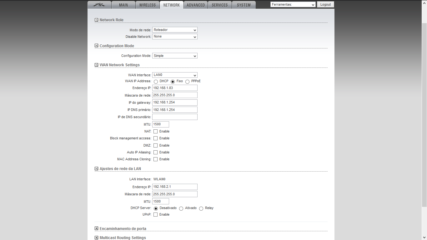

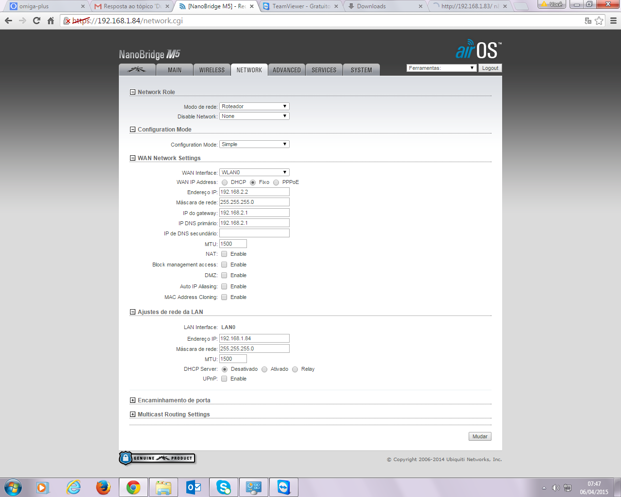

    Padrão Re: Dúvida PTP 3 KM com NanoBridge M5

    Fiz as configurações recomendas como segue em anexo mais depois de aplicar os computadores do ponto A não enxerga os pcs do ponto B, fazendo com que os pcs não consigam fazer acesso remoto no servidor q esta no ponto A.
    Mas está como AP+WDS e client+WDS? Eu uso assim e acesso normal.
    Ping no 192.168.1.254 funciona? Testou coloca o 192.168.1.84 como gateway na rede do em modo client? Eu deixo o DHCP server do client ativo, tipo 200-253 enquanto na rede remota está ativo pra digamos 100-199.
    Eu prefiro sempre usar 192.168.254.254 a muitos anos, MAS já ví relato de problemas com gateways no FIM da faixa, tipo uns Alcatel que vinham como 10.0.0.138 mas depois de um roteamento não era mais acessível, tinha que mudar pra 10.0.0.1, não sei se faz sentido mas realmente nos clientes deixo o default dos gateways, e acho que sempre foi 192.168.1.1.

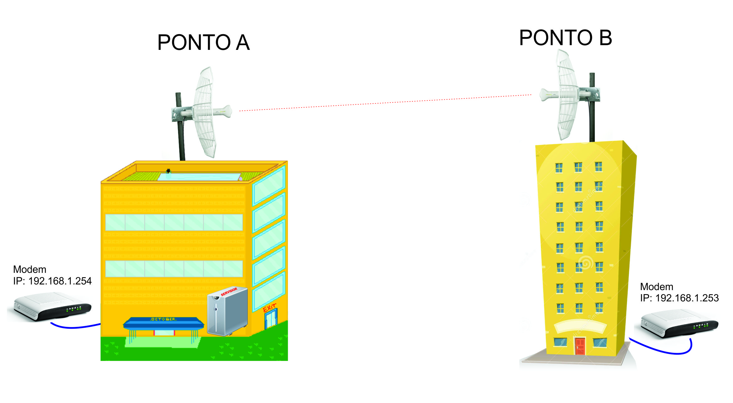

    Cara Rubens segue esquema para você entender melhor

    não sei mais o que fazer para resolver o problema
    Essa parte dos 2 modens complica, o gateway nas maquinas no ponto B tem que ser 192.168.1.253, isso complica, ao você dar um pingo rumo digamos a 192.168.1.50 o Airgrid do ponto B não necessariamente vai repassar isso, ele repassaria isso só em bridge (Ou se ele fosse o gateway do micro dando o ping).
    Ok, agora tenho que admitir que pro seu caso o roteamento não é a melhor opção.
    Agora quanto ao modo bridge, "porque ele estaria falhando?", imagino que tenha micro jogando requisição demais na rede e gerando resposta duplicada (Tem 2 modens), testa desativar firulas nos modens, tipo Upnp (E se for modem com wifi fixa o acesso wifi em datarate bem baixo, pra não gastar processamento com bobeira). Não tem AV com modulo de rede? Eles fuçam bastante na rede.
    Tanto em bridge quanto roteado o Airgrid devia repassar pro outro lado tudo que chega nele, se nesse caso não anda repassando (Porque ele não é o gateway de ninguém) acho que o problema é no resto da rede e não necessariamente nos Airgrid. Se em modo bridge repassa então use, mas trate o travamento dos modens como problema a parte, modem comum trava muito por excesso de conexões simultaneas (P2P e cia, mas navegação as vezes cria isso, o Upnp não pesa muitos nas conexões dinamicas).
    Ah, mais uma coisa: Tendo 2 bridges em série habilita o protocolo Spaning Tree, ele é pra evitar loop, ele deve ficar na aba Advanced ou na Network e se chama STP (Spaning Tree Protocol).
