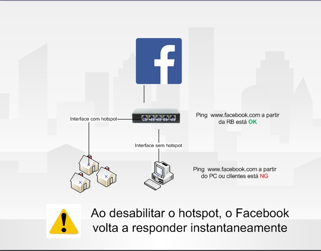

    Há alguns meses venho enfrentando problemas com o facebook e não consigo achar a solução. O que vem acontecendo é que o facebook (apenas o facebook) cai algumas vezes por dia e fica indisponível por uns 5 a 10 minutos. Após esse tempo ele volta a funcionar sozinho. Estou recebendo muitas reclamações dos clientes por conta disso, e preciso resolver esse problema urgente.
    Algumas considerações:
    - Quando pingo o www.facebook.com a partir do mikrotik, o face responde normalmente.
    - Quando pingo a partir do pc conectado a uma porta qualquer do mikrotik, sem qualquer tipo de autenticação, o face não responde.
    - Todos os outros sites abrem normalmente.
    - O mais interessante é que o facebook passa a responder imediatamente ao desabilitar o Hotspot de alguma interface.
    - Estou com firmware atualizado nas RB´s.
    Alguém tem alguma ideia? Pago pelo serviço. Preciso muito resolver isso.

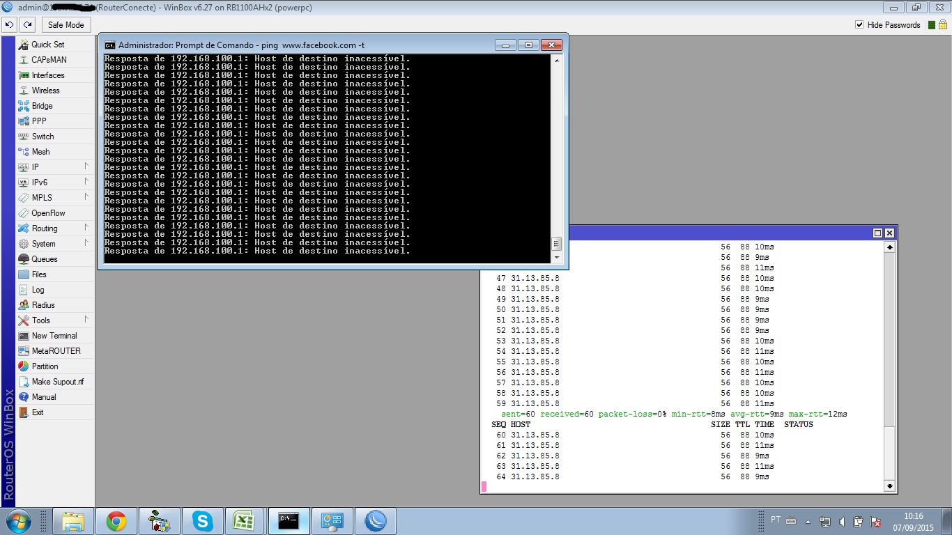

    Troquei os DNS para o GIGADNS e o problema ainda persiste.
