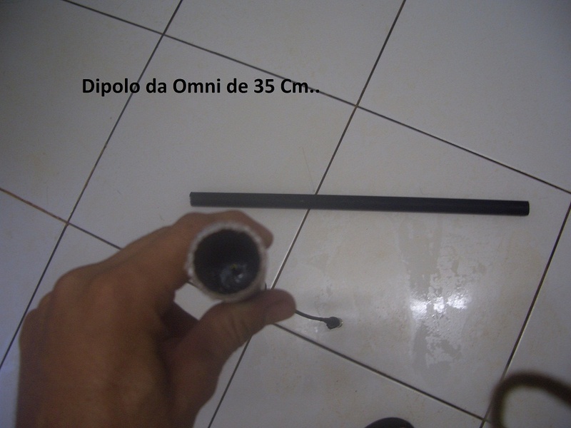

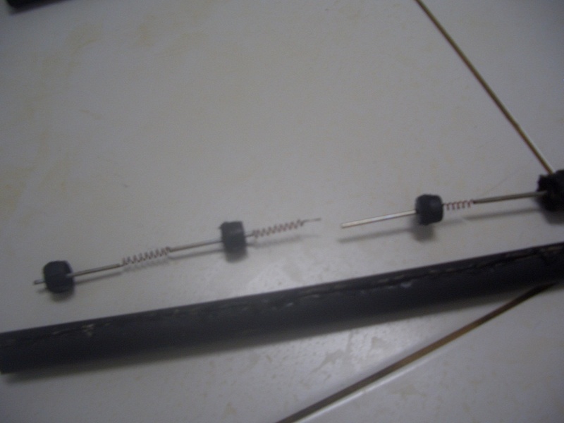

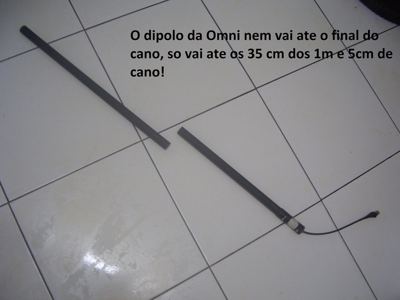

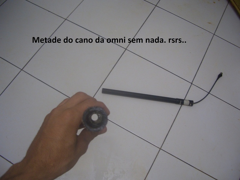

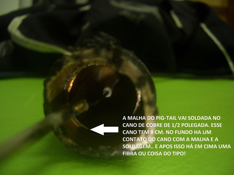

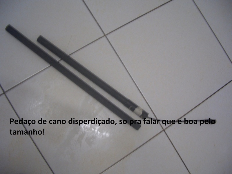

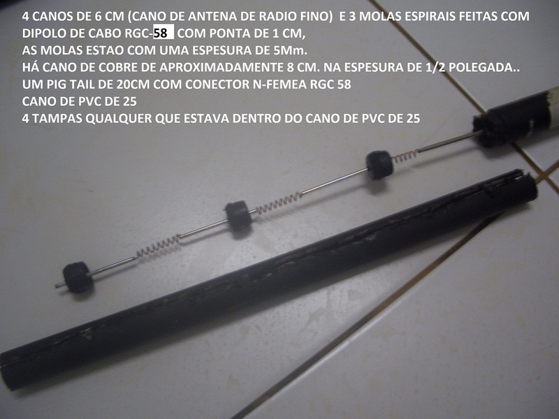

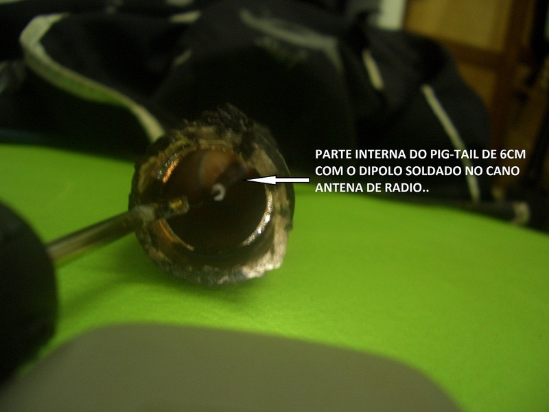

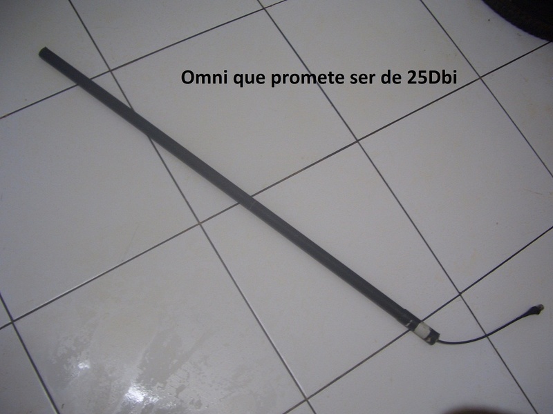

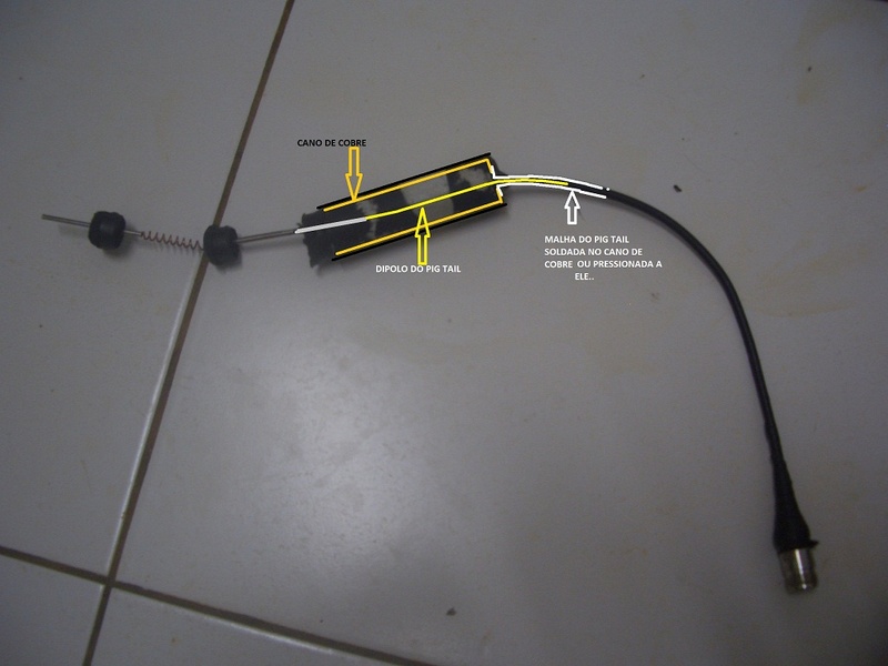

    Estou compartilhando hoje aqui a desmotagem de uma omni cazeira vendida no mercado livre!
    assim temos noção de como e frabricado uma omni cazeira
    vendida como se fosse de boa qualidade e com um preço absurto..
    essa antena com certeza nao chega nos 25DBi nunca!!
    por isso e sempre bom comprar coisas de boa qualidade e emologado pela ANATEL..

    Se alguém acha que é possível se construir uma antena omni de 25dBi, uma sugestão: reservem algum tempo para entender melhor como trabalhar uma antena.
    Uma antena omni de 25dBi é tão impossível quanto um rojão para chegar até a lua ou um carro movido a água.
    Essa antena deve ter uns 5 dBi, 8 se muito.
    Funcionar, ela deve funcionar, como uma antena omni 5dBi que ela é.

    Pelas fotos, acho que esta antena não da nem 2 db de ganho; é só comparar o ganho a uns 100 mt de distância num eixo perpendicular ao centro da antena; parece muito ruim.

    Com esse artigo agora tenho certeza que aquela antena que desmontei nunca daria uma grande quantidade de Dbi.. mas sim uma quantidade muito minima do anunciado 25Dbi
