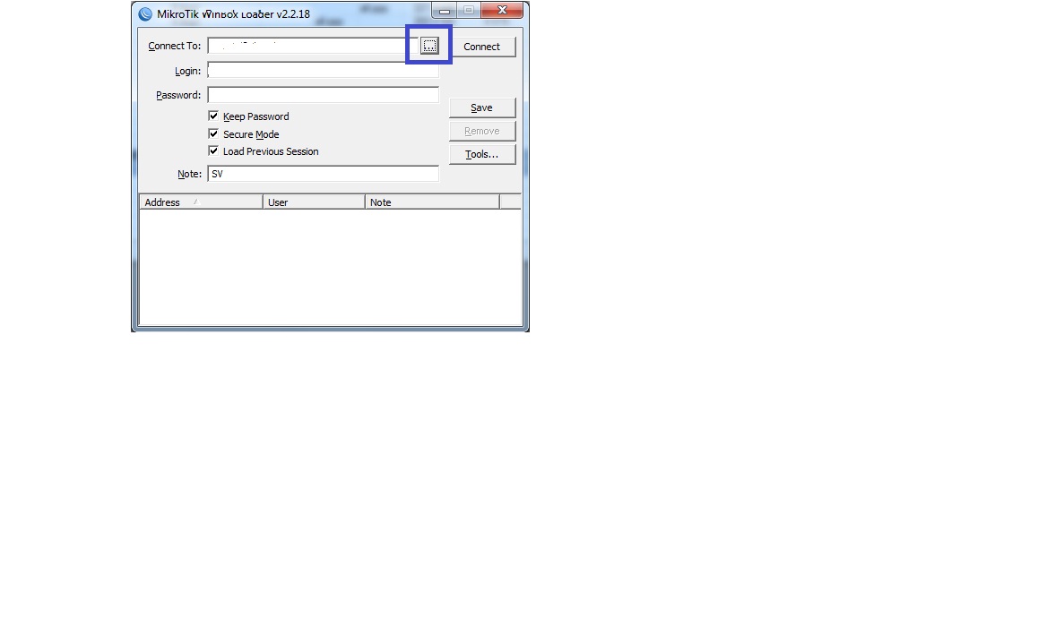

    na versão mais antiga clique no 3 pontos, conforme imagem
Nome:	         winox.jpg
Visualizações:	331
Tamanho: 	48,9 KB

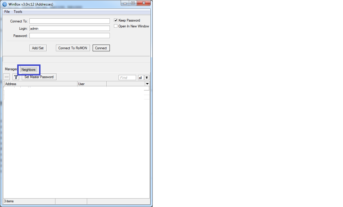

    nao versão mais nova do winbox, clique em neighbors
Nome:	         winox.2jpg.png
Visualizações:	317
Tamanho: 	51,6 KB

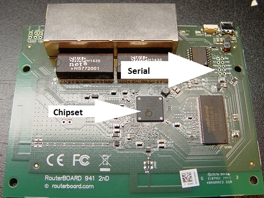

    E internamente ela tem conexão serial, só não é com conector DB9:
Nome:	         hap-lite.jpg
Visualizações:	170
Tamanho: 	110,2 KB
