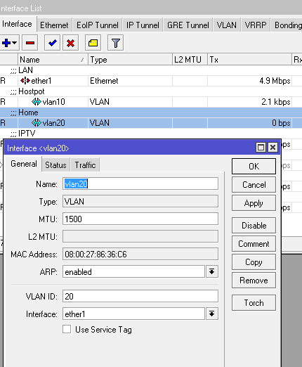

    Não preciso marcar service tag não.
    Eu uso esse cenário que vc precisa dessa forma, olha ai:
Nome:	         vlans_mk.PNG
Visualizações:	445
Tamanho: 	14,3 KB
    Padrão Re: VLAN Transporte
    Se for mk com outra solução não pode marcar service tag. Se for mk com mk tanto faz.
