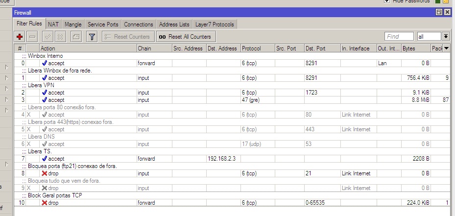

    Nada ainda!! olha ai como está!!
Nome:	         FW MK.jpg
Visualizações:	843
Tamanho: 	128,3 KB

    Padrão Re: Configuração Firewall Mikrotik
    Tente criar uma regra de aceept com IP do origem o servidor TS, e o de destino a faixa de ip do cliente vpn
    Citação Postado originalmente por berghetti Ver Post
    Cara deu certo, muito obrigado!!
    Mais uma dúvida, com essa regra de bloqueio, tb bloqueia a navegação na rede. Quais regras teria que criar para liberar a navegação? No print ali, eu criei tres regras, accept porta http, https e dns. mas mesmo assim n navega!!
