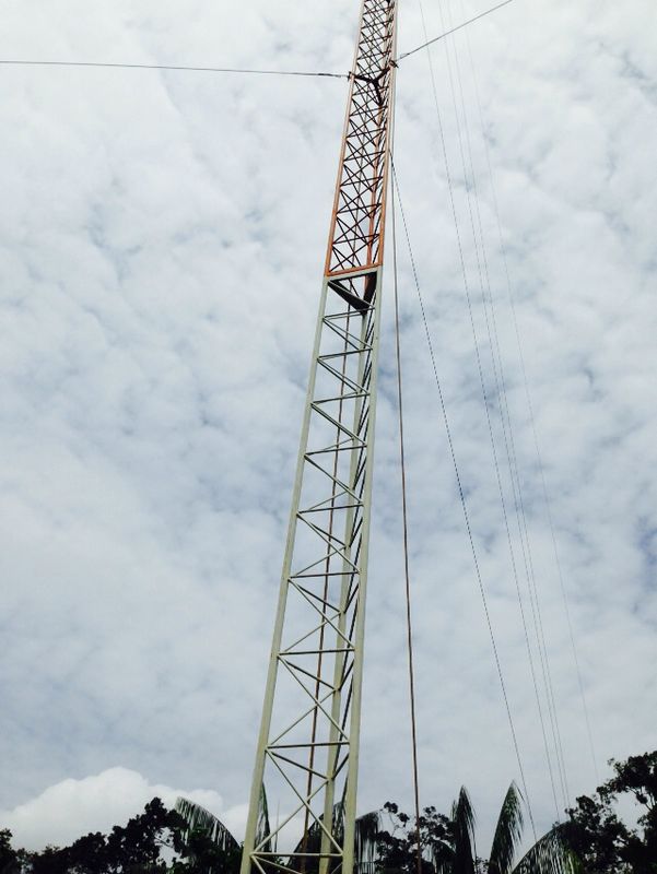

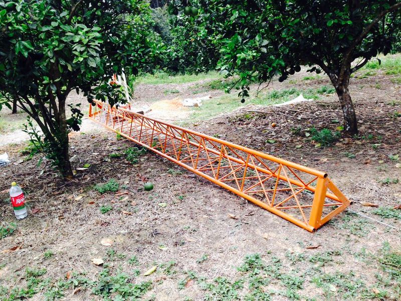

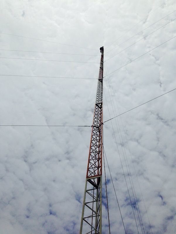

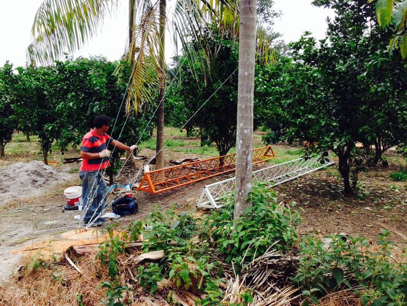

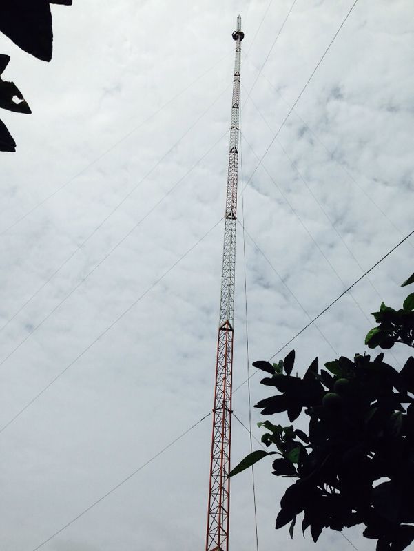

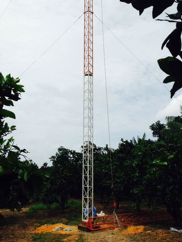

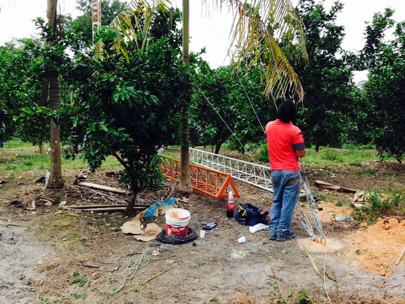

    Bom, as torres já estão ficando prontas não vejo a hora de fazer os testes!
