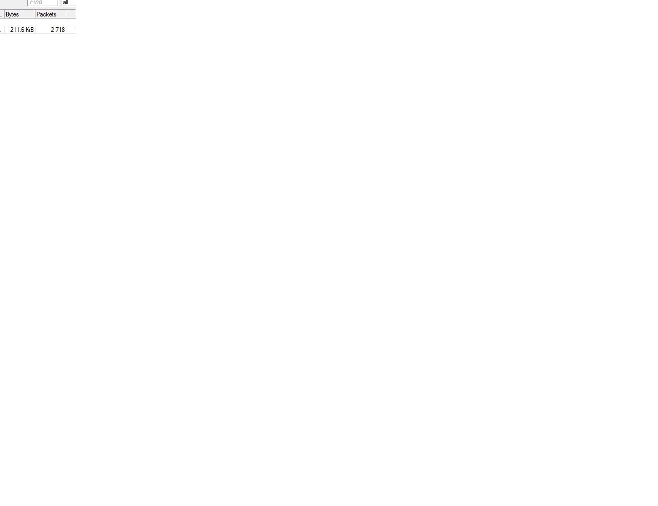

    a contabilização que mencionei é essa
    Nome:      cont.jpg
Visitas:     168
Tamanho:  4,6 KB
    experimente também colocar uma porta mais alta para acesso externo. (portas 50000 - 60000).
Nome:	         cont.jpg
Visualizações:	94
Tamanho: 	24,3 KB
