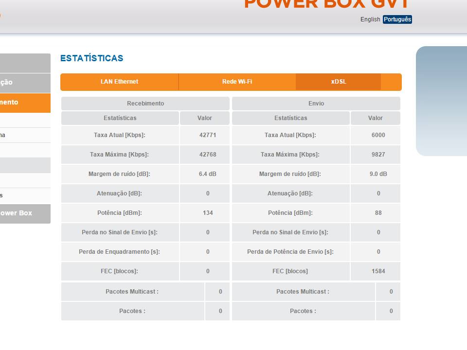

    essa linha ta conectada com esse cado aqui

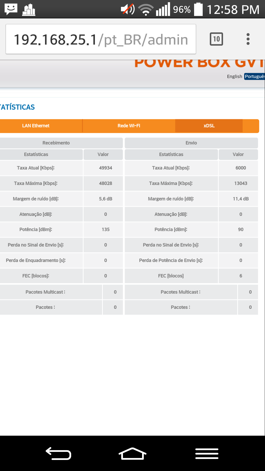

    ja essa outra esta com cabo Fe(cerca de 20m a mais que a outra) da GVT

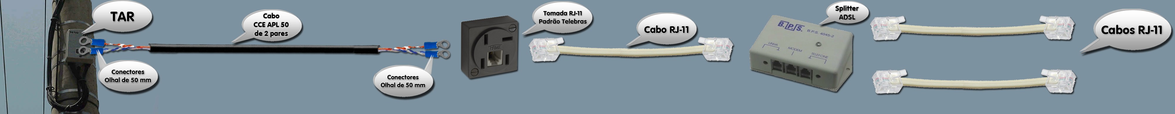

    encontrei num artigo um esquema de padrão Telebras onde se usa 2 pares
Nome:	         QnKO9xK.jpg
Visualizações:	398
Tamanho: 	152,3 KB

    Padrão Re: Duvida Cabo CCE-APL 4pares
    quando voltou pro FE voltou o sinal SRN?

    Quanto a esse "esquema de padrão Telebras", pra ADSL até faz sentido já que há atenuação em baixa frequencia com CCE-APL, mas pra vdsl não vejo nem meio motivo pra fazer isso.
    Essa gambiarra parece mais pra ter terminal furado pra parafusar nas tomadas padrão Telebras, mas isso já morreu, em 2015 só se usar RJ11 mesmo. Talvez em 2003 tinha motivos pra usar o escroto/despadronizado padrão Telebras (RJ11 é padrão internacional).
    Quanto a forma de ligar, alguma bitola de CCE-AP aceita RJ11 crimpado direto no par, não lembro se é o de 40 ou 50mm.
    Outra opção seria usar emenda com gel tipo:
    http://artcomdistribuidora.com.br/im...dutos/TO84.png
    Ou mesmo soldar. A grande vantagem de CCE-APL é que pode soldar tudo pra garantir contato. FE tem ferro no meio e ferro não pega solda de estanho, dependendo da oxidação no cabo não tem como soldar ou a solda quebra. Eu prefiro soldar telefonia sempre que possível, deixando a única possibilidade de mal-contato pro RJ11.
    (Ah, e não se usa filtro adsl em vdsl, como o esquema da imagem mostra, aquilo só vale pra adsl mesmo)
