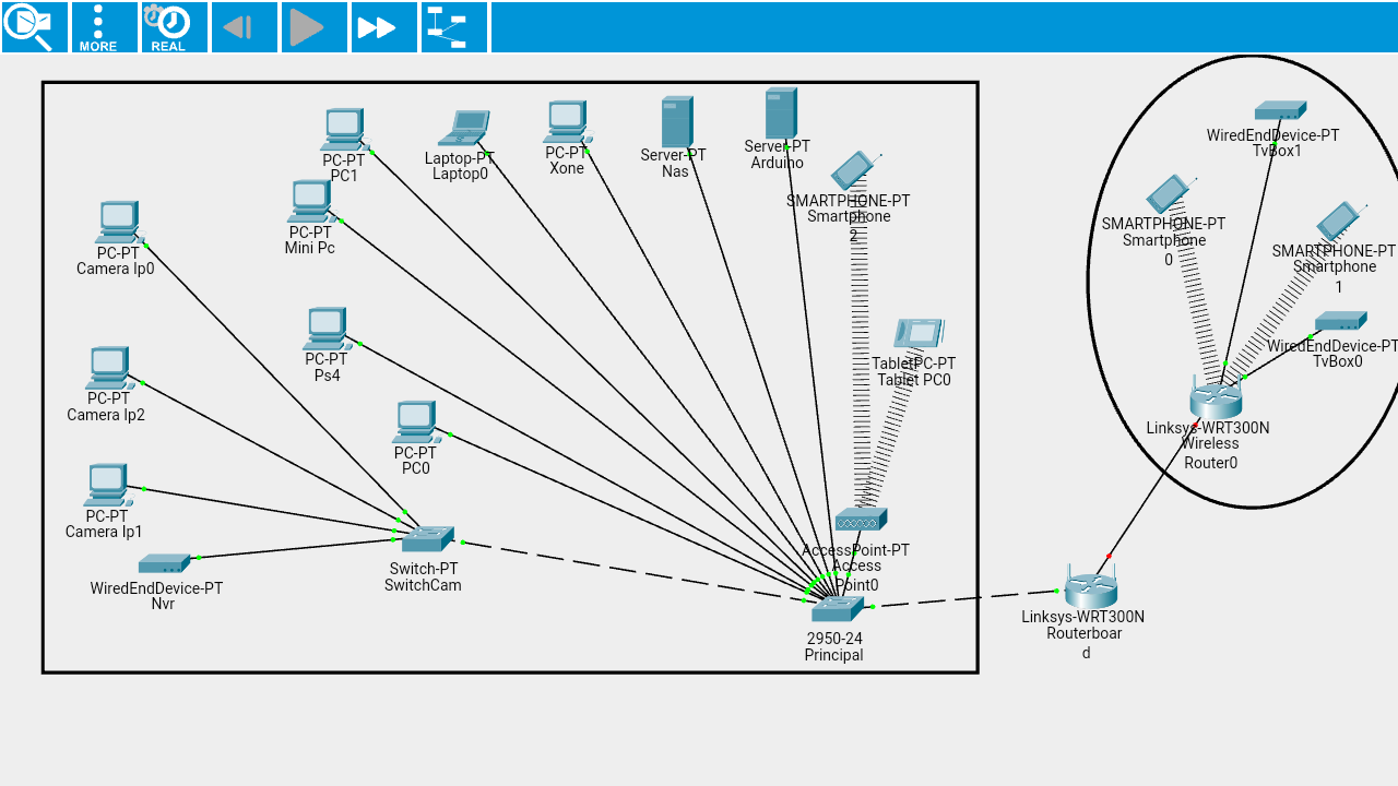

    Padrão Está infraestura está boa para um rede doméstica?
    Olá o que acham dessa infraestrutura para uma rede doméstica? a parte que está em círculo é o que quero que minha mãe,meu irmão e visitantes utilizem ela,ela será limitada a 10 mega não sei ainda se limito pela routerboard(estou vendo em outro tópico se coloco ou não,se não vai ir do switch e será atraves limitado do roteador) e o roteador para esse círculo é um que tenho aqui em casa mesmo o da tplink (wr740n)
    a parte do quadrado irei utilizar através dos IPs vindo da routeboard,o switch principal será o Tl-sg1016d,o access point estou pensando no mi router 3 que irei usar como ap,
    o que acham posso melhorar algo ?irei usar tudo cat6,um rack 10u,para os 2 switches,o nvr,e o roteador,patch panel cat6 24p

    Padrão Re: Está infraestura está boa para um rede doméstica?
    Para o seu uso aí, não precisa mudar nada. Faça o controle de banda na rb mesmo fica top. Só uma curiosidade qual o programa que criou essa rede?
    cisco packet trace,ainda estou aprendendo a usar ele
    eu isolaria com roteador a parte das cameras ip e nvr, para que ninguem que se conecte a sua rede tenha acesso as cameras ou nvr
    Citação Postado originalmente por lcesargc Ver Post
    não tinha pensado nisso,alguma sugestão para por de roteador para câmeras IP e nvr?
    vc vai usar acesso externo?? na teoria qualquer roteador serviria.
    n irei;só interno
    qualquer um serve so fazer o redirecionamento da porta externa do roteador pra por nvr. dica use portas diferentes do padrão.
    não esqueça de trocar as senhas padrão da câmera e do nvr, muita gente instala e não muda a senha padrão.
