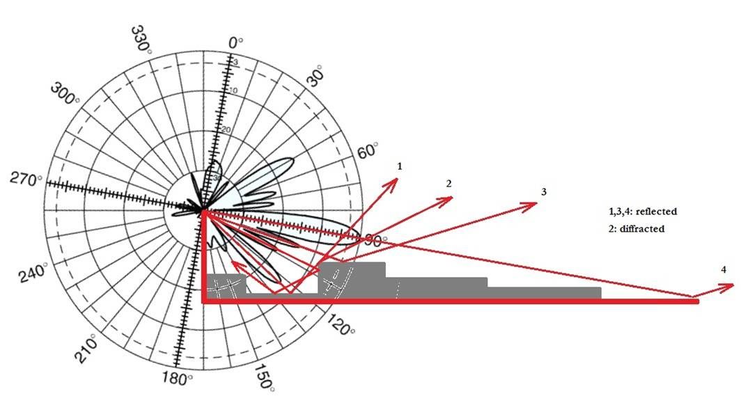

    Pra ver o que é lóbulo secundário de antena:
    O cliente a 85m tem sinal -60dBm, e o cliente a 500m de distancia tem sinal 3dBm mais alto, em -57dBm.
    Isso é conexão fora do angulo certo da antena, é por reflexo ou lóbulo secundário.
    Pra 85m a perda de sinal no ar seria de uns 86dBm, então se tem 20dBm de potência o sinal na torre a 85m de distancia devia ser -40dBm!
    Se está em -60dBm quer dizer que está perdendo 20dBm no meio do caminho, isso é por OU ter algo na zona de fresnel, OU estar conectando fora do angulo de abertura da antena (Veja no datasheet da antena na torre o diagrama de irradiação, angulo pequeno tipo 2 ou 3° de abertura vertical (Não NA polarização vertical, não confundir) entrega sinal muuuuuito ruim pra quem está perto demais da torre, está tão perto que o sinal passa 6m acima.

    Enfim, se reset ou troca de firmware não ajudar em nada, já sabe em quem botar a culpa, lóbulo secundário as vezes funciona mas não é confiável, depende de cada unidade fabricada e não é sempre constante.

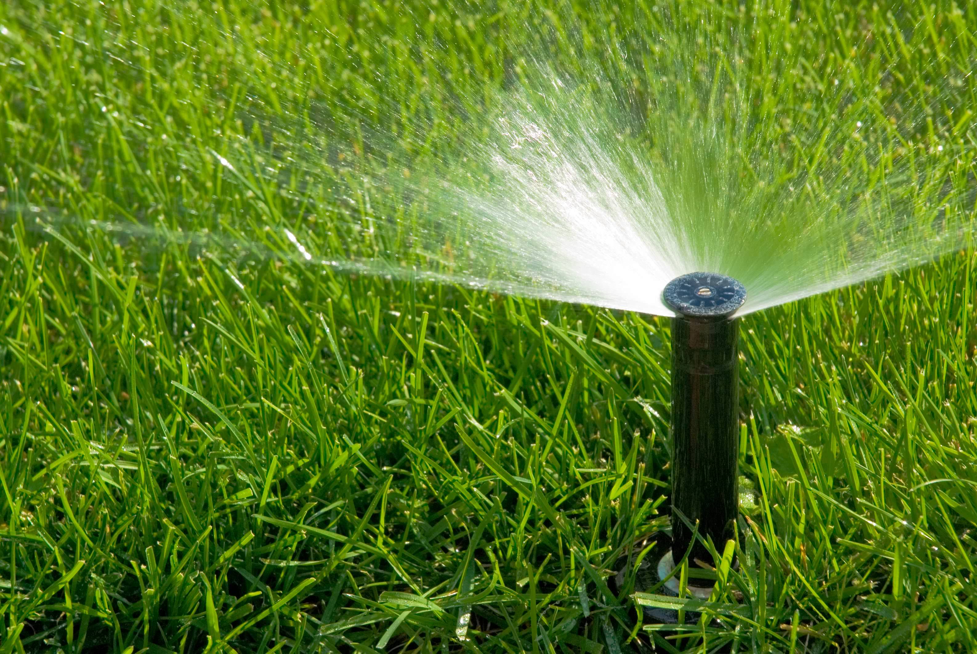

    Uma setorial 180° tem 180° de abertura horizontal (Pros lados), e uns 5 a 8° de abertura vertical (Pra cima de pra baixo), tanto faz a polarização. Ela emite um sinal "largo e baixo", é tipo esses aspersores de água:
Nome:	         sprinkler1_mini.jpg
Visualizações:	260
Tamanho: 	805,2 KB
    Tem 180° (1/2 (meio) circulo) de abertura lateral, mas a abertura vertical é mínima, é um jato de uns 5° de abertura.

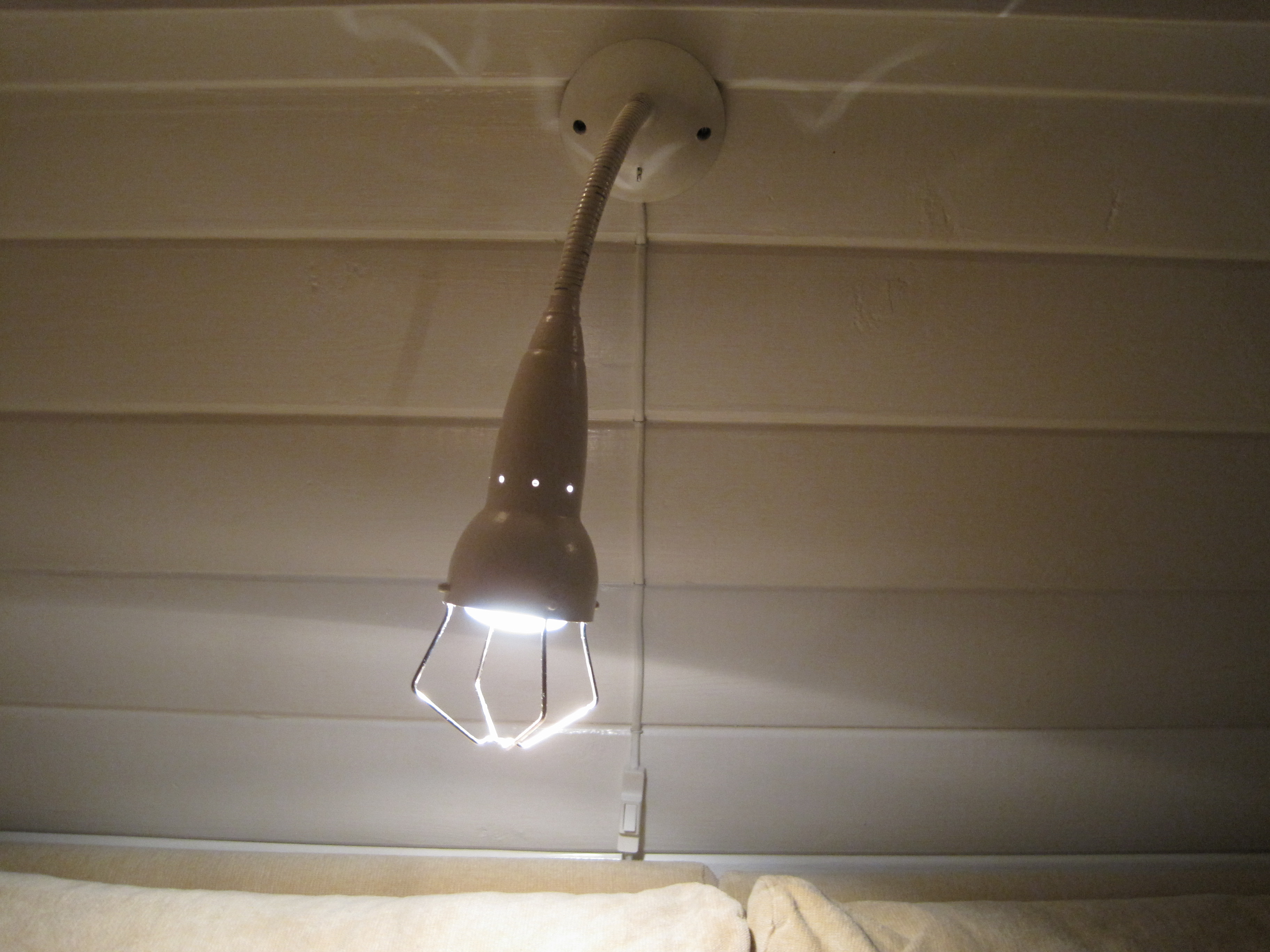

    E pra entender lóbulo secundário e reflexos as analogias com água não ajudam, melhor usar luz.
    Uma lanterna, ou farol de carro ou moto, tem um angulo onde tem a luz focada, mas... tem tanto reflexo em objeto por perto, e umas emissões fora do foco, que você tem luz pra todo lado, até pra trás do farol! Uma lampada de uns 120° dá isso aqui, luz pra todo lado, apenas do foco (Luz intensa) ter só uns 120°:
