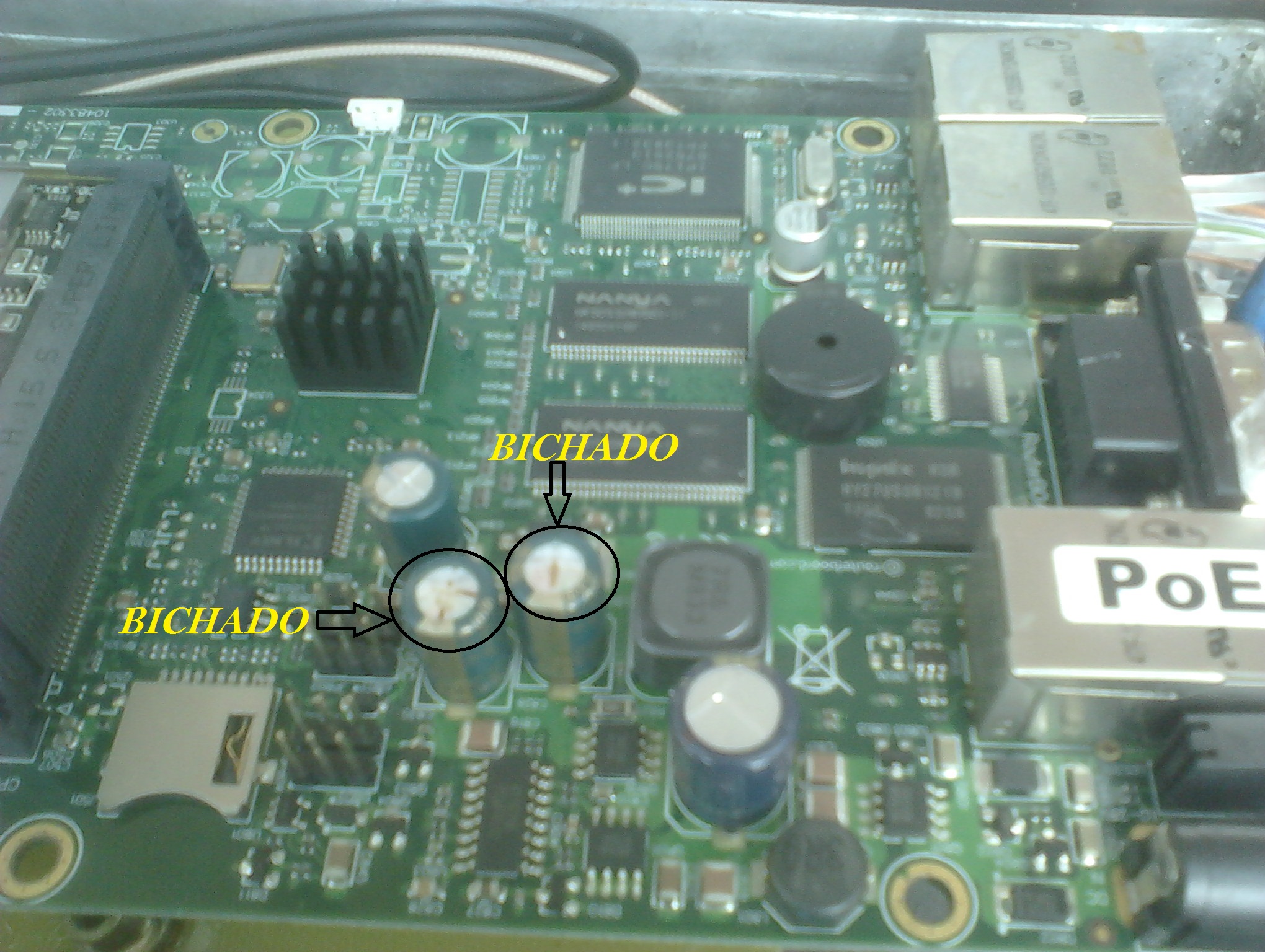

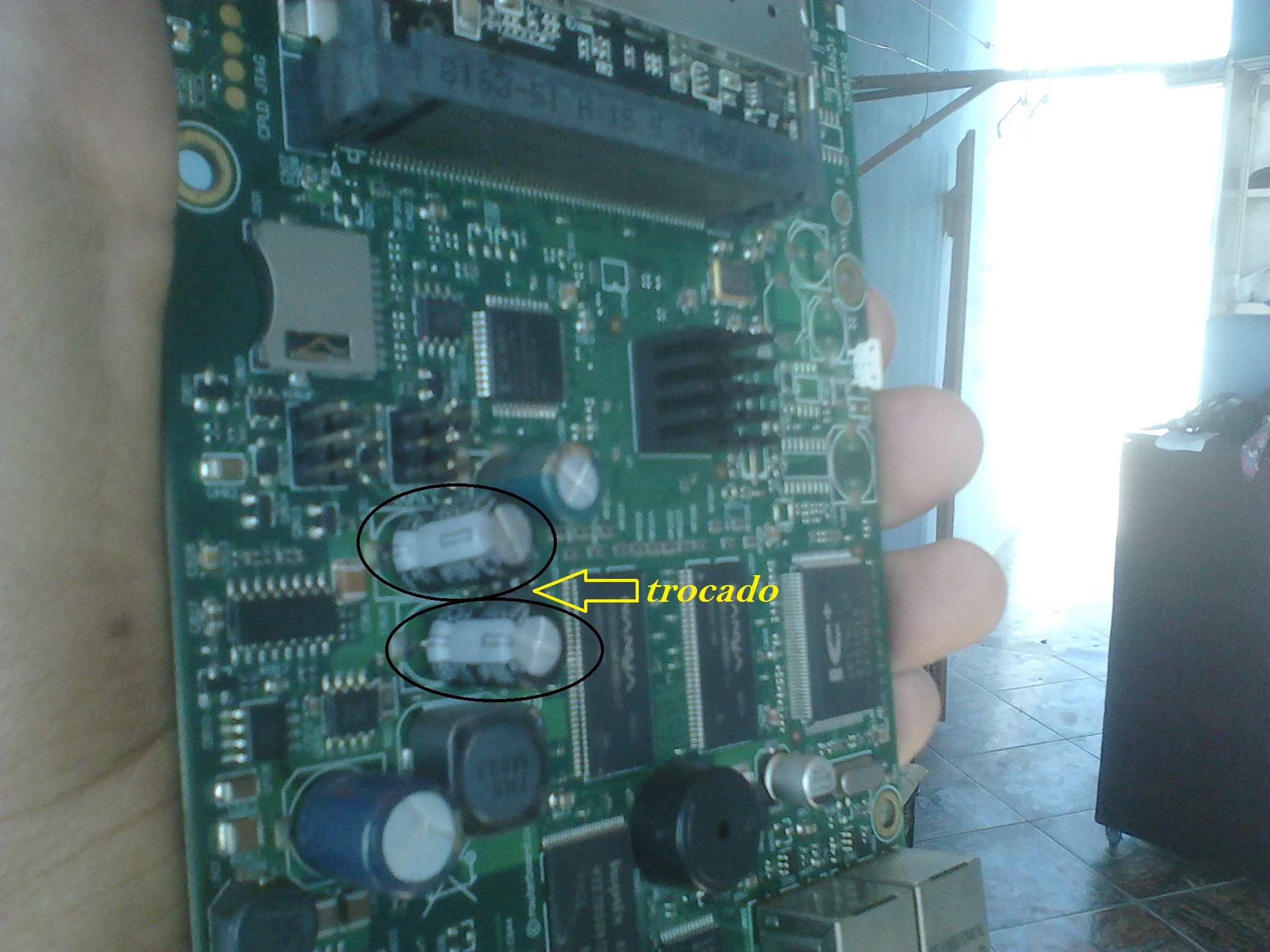

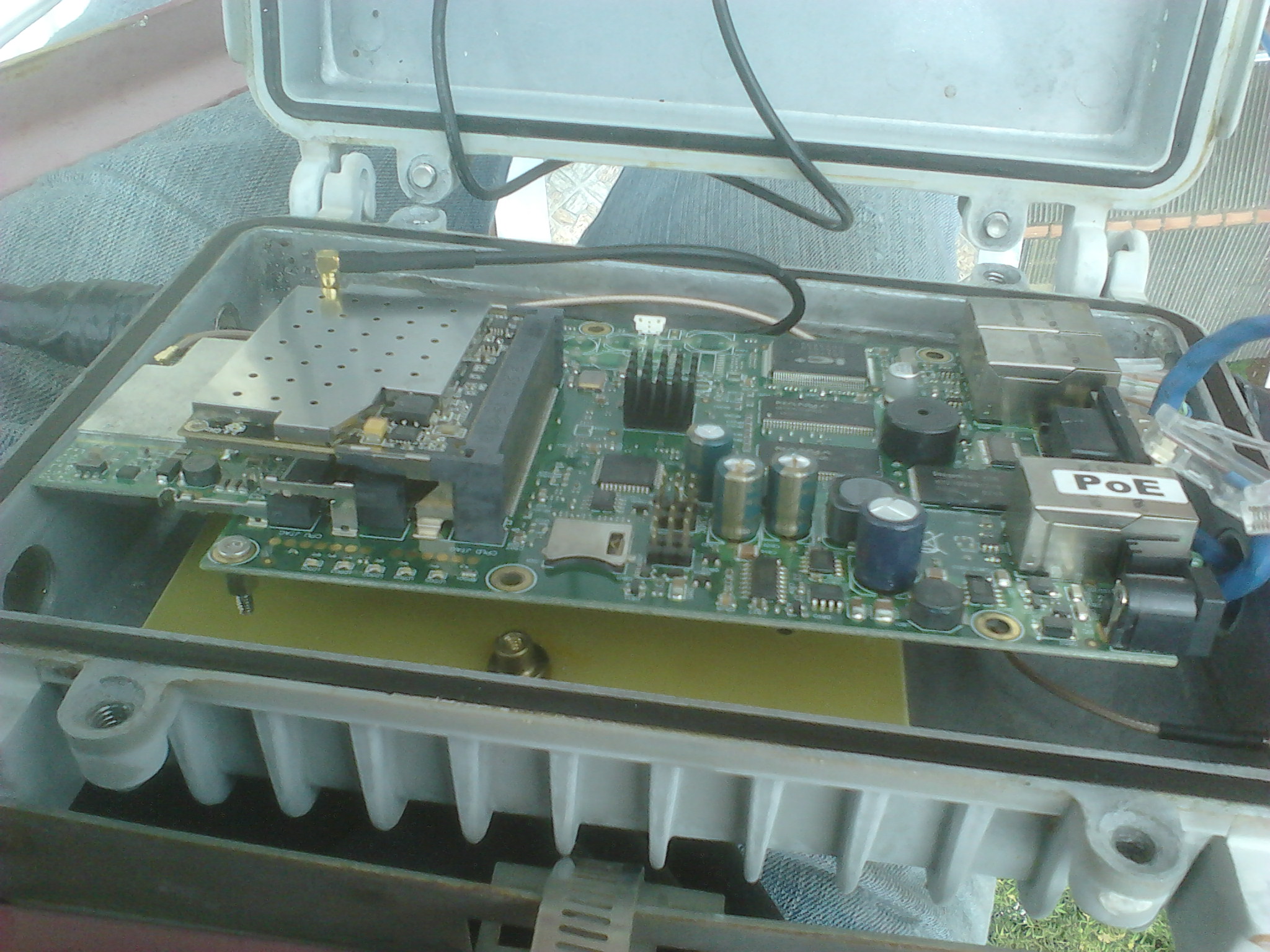

    Decidi compartilhar uma coisa que faço faz tempo por aqui que é a troca dos abencoados "capacitores" nas RBS que estao reiniciando sozinhas, pessoal com a troca de capacitores uma rb pode durar mais 2 ou 3 anos ou mais, coloquei aqui pra compartilhar com a galera uma troca de capacitores que fiz recentemente e tenho na rede outras RBS com capacitores trocados que ja rodam a mais de 2 anos depois da troca blz, fica show uma boa dica pra galera, e principalmente para o pessoal que esta em cidades com clima muito quente .
    RB 433AH capacitores eletroliticos BICHADOS

    RB 433AH capacitores eletroliticos NOVOS

    Fica a dica blz galera ...

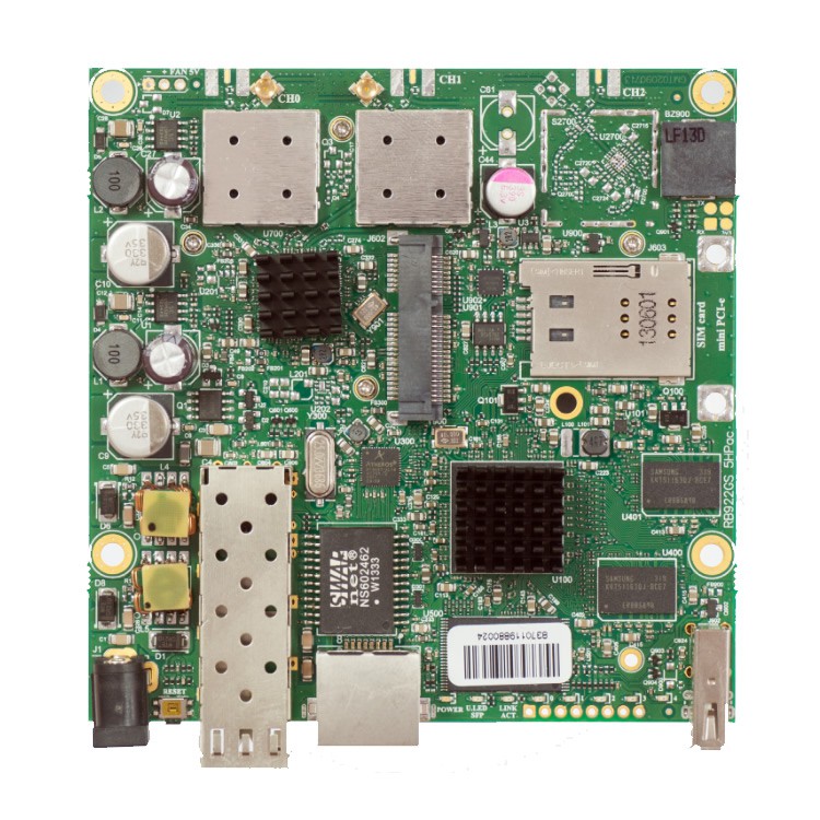

    RB mais moderna, feita pra ficar naquele enclosure fechado da MK em uso outdoor, já vem com capacitor sólido nos pontos cruciais. Exemplo da RB922:

    Capacitor comum só pra ponto de menor importancia.
    Capacitor sólido no brasil custa R$ 3 geralmente, convenhamos que gastar R$ 9 pra 3 capacitores sólidos pra manter uma RB433 estável por 4 anos não é nada.

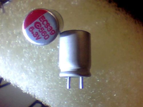

    Caro @rubem esse capacitor é indicado para a troca nas RBs?
    Marca Elco
    CAPACITOR ELETROLÍTICO 560UF X 6,3V SÓLIDO 105°C
    POLYMER 560U / 20% / 6,3V / 55~105°C**
    Dimensões/Caneca 6,3MM x 8,5MM = diametro x altura
Nome:	         elco-560uf-x-63v-105-solido-pct-10pc-r-1290-frete-300-643001-MLB20261315453_032015-O.jpg
Visualizações:	445
Tamanho: 	22,9 KB
    Padrão Re: Rb desligando e reiniciando sozinha pode ser capacitor ...
    Sim, se os capacitores originais forem de mesma capacitância e tensão dá sim.
    (De cabeça só lembro da RB433 que usa 3 desse, mas ela também usa um de 35V, se bem que ele não costuma estufar, só esses de 560uF que dão problema nela)
    Esses capacitores sólidos são o que há de melhor, seja lá qual o uso outdoor. Se as RB433 tivessem deles, nunca teria capacitor estufado.
    Sim @rubem, é uma RB433 que está com os capacitores de 560uF X 6.3v estufados que pretendo substituir.
    Então posso usar eles, correto?
    Essa marca Elco é conhecida? Boa?
    6.3mm de diâmetro podem ficar muito pequeno e a distância dos terminais não baterem com a furação da placa?
    Obrigado pela atenção.
    Como ele é um pouco menor vai ficar um pouco erguido na placa, mas nada grave, 1mm longe da placa, mal afeta a estética. Melhor isso do que usar capacitor eletrolítico comum (Que até fica bonito, mas tem 1/3 da durabilidade).
    Na RB433 pode usar até 470uF. Na RB433AH não arriscaria 470uF não, mas 680, 820 ou mesmo 1000uF já usei, sem problemas por muitos anos.
    Esses cap. tão pequenos você achou a venda no brasil? É raro ter um tão pequeno, placa-mãe as vezes precisa.
    Sim, no ML http://produto.mercadolivre.com.br/M...-frete-500-_JM
