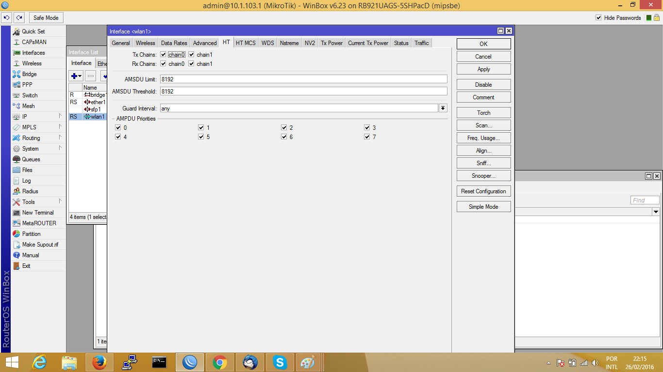

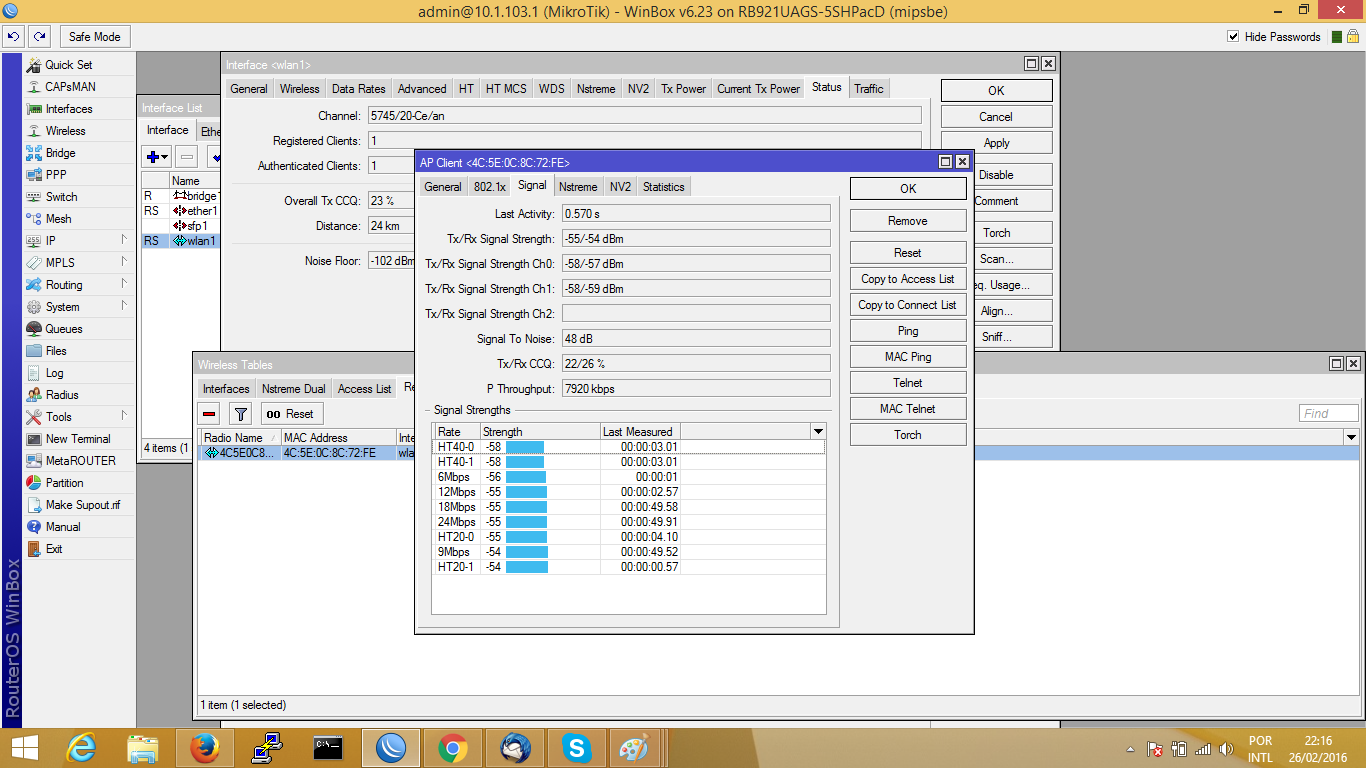

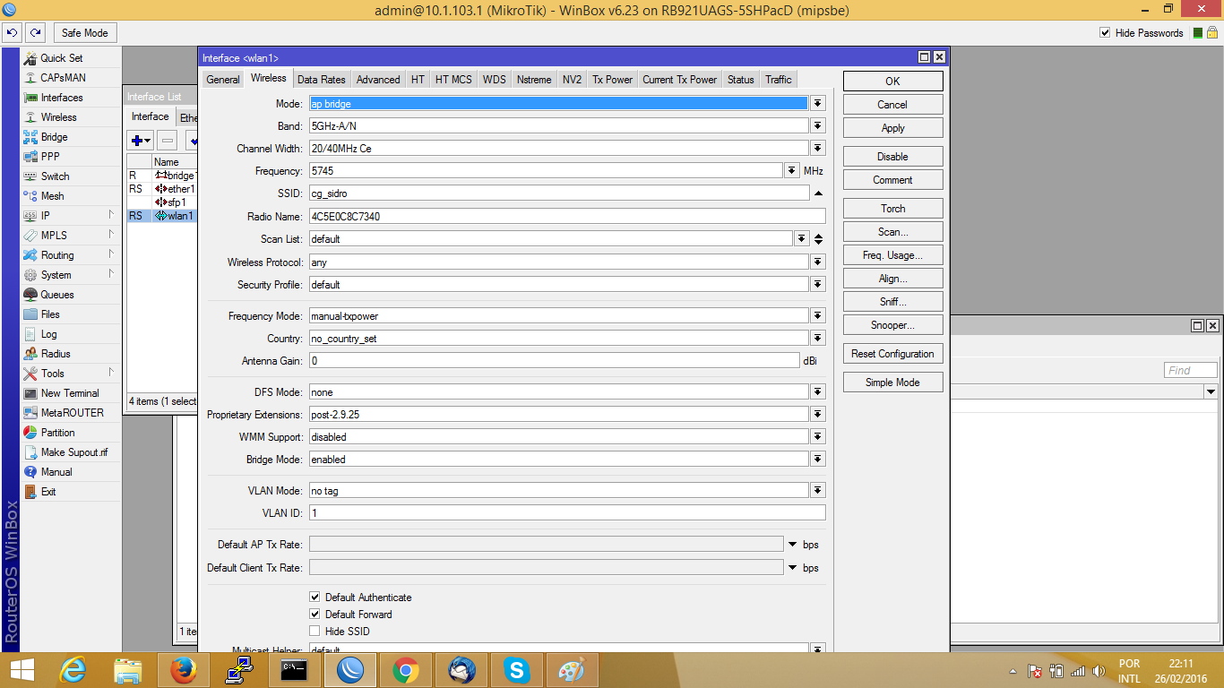

    Boa noite galera,

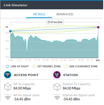

    a alguns dia fiz um enlace de 57km para o interior,
    Antes 34 dbi Ubiquiti (sem radome)
    radios rb 921
    Sinal: 55/57( Variando entre (54/56),(56/57)
    o Problema e que o enlace nao esta passando nen 1Mega
    Ponta AcessPoint = Torre de 40 metros
    Ponta Station = Predio de 29 andares ( + - 90 Metros)
    Segue as Imagens

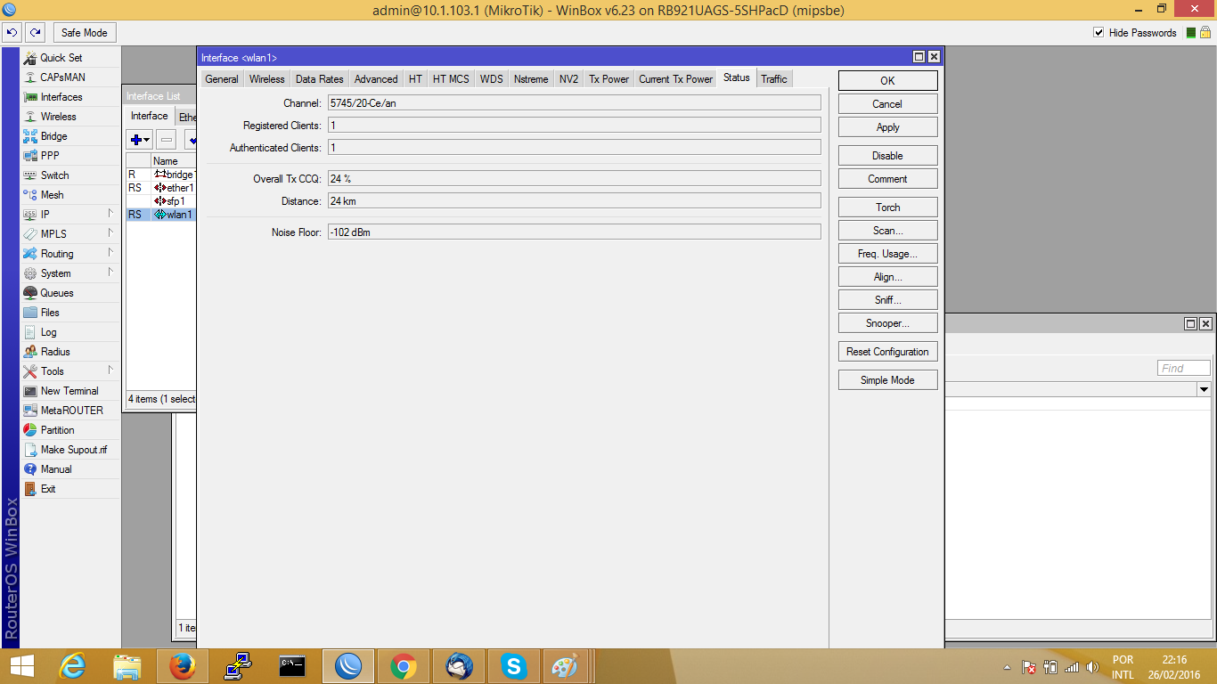

    Obs: acho que pode estar com algum problema de Distance, porque como na imagem informa, está mostrando 24KM
    mas na verdade é 57KM.

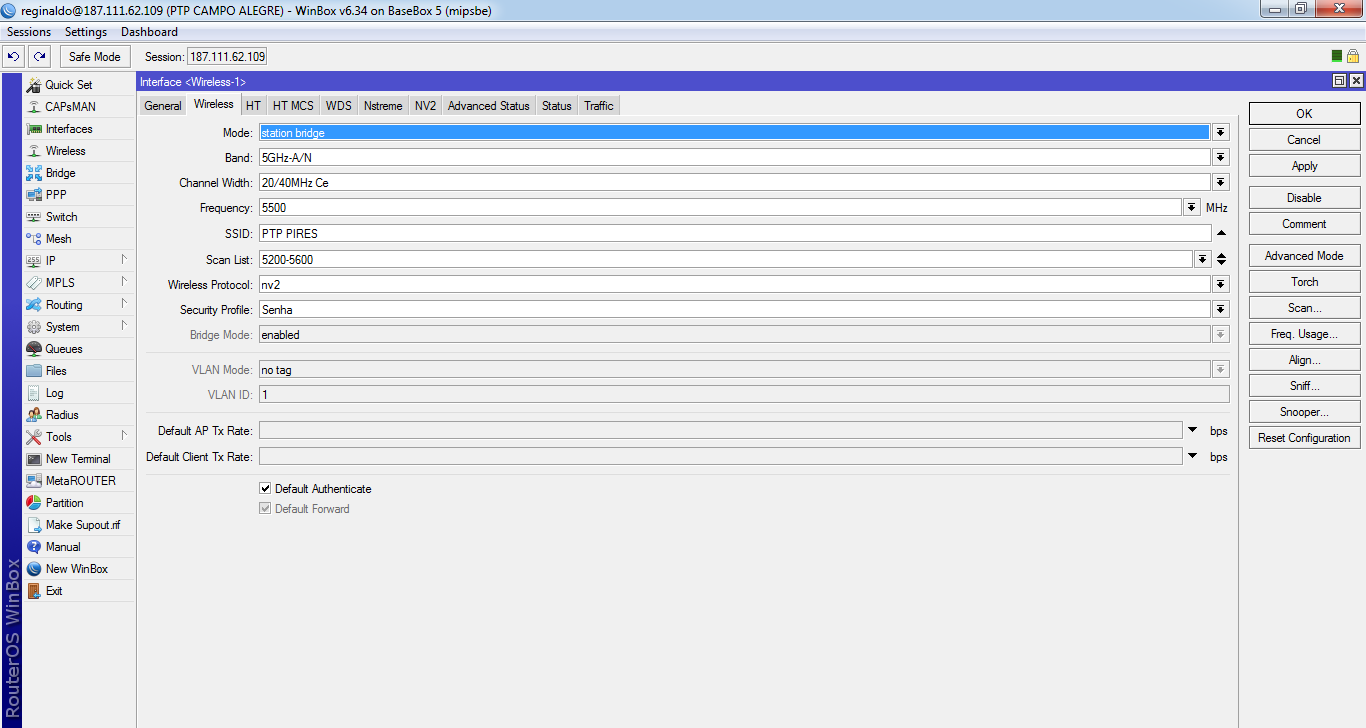

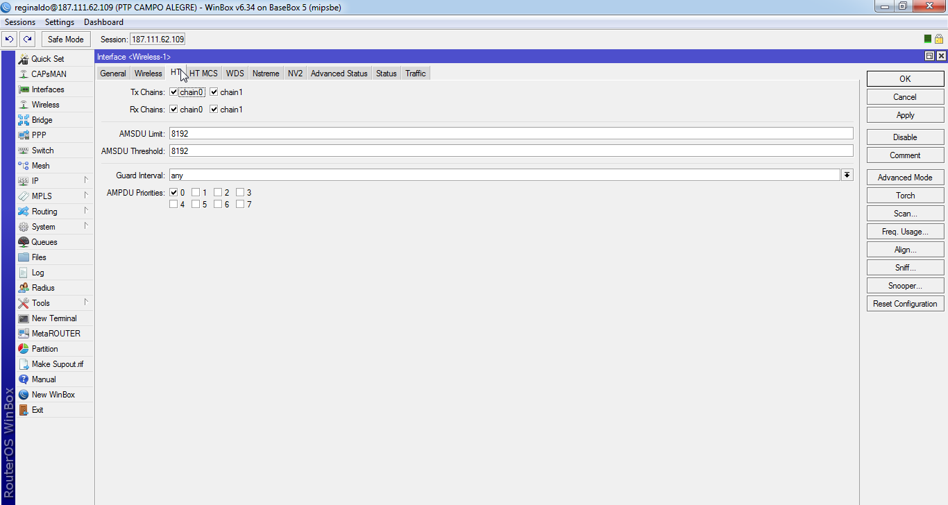

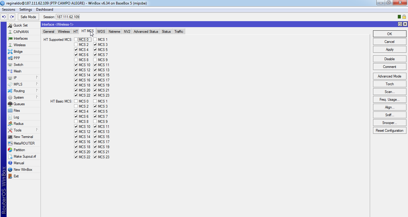

    Bom dia, recentemente tivemos um problema parecido com um par de rb912 com antena de 29db da Algcom em 31km e um amigo nosso configurou da seguinte forma:Clique na imagem para uma versão maior

ID:      	62965Caso precise mais informações, estamos a sua disposição. Abraços.
    Padrão Re: Ajuda com RB921 57KM

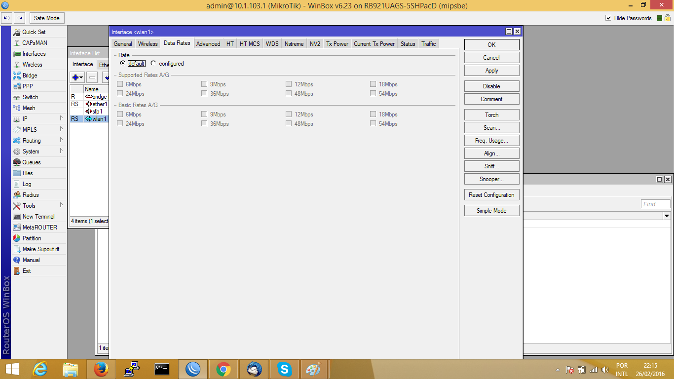

    No lado Ap utilize um protocolo, nv2, nstreme ou 802.11, jamais deixe os data rates em automático, não se esquece de baixar os data rates já que para essa distancia e com esse sinal, para melhorar o cck, deve deixar do lado ap data rate máximo de uns mcs11 ou mcs12, no lado station, se não fou usar muito upload pode deixar ainda mais baixo o data rate. Assim seu enlace vai fluir melhor, qualquer coisa fixe a distancia do enlace na aba wireless advanced, para melhor o ack timed out.
