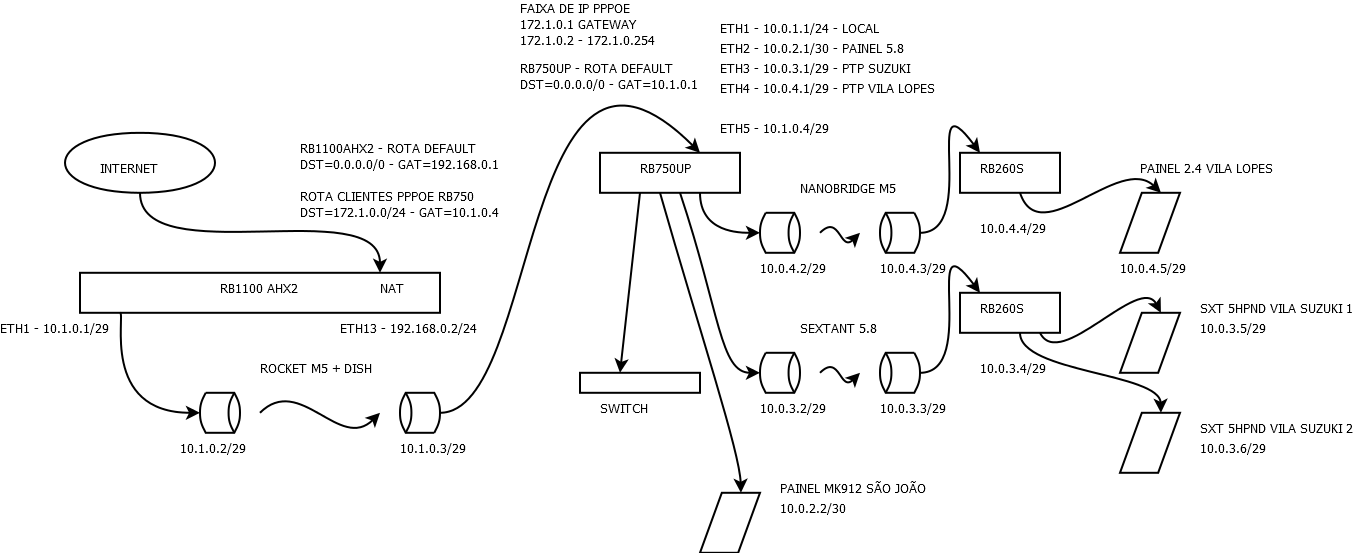

    Boa tarde rapaziada!
    Vou postar aqui como ficou a topologia e as rotas que utilizei pra colocar tudo pra funcionar. Lembrando que não usei OSPF, fiz tudo com rotas estáticas mesmo.
Nome:	         TOPOLOGIA RGS ETH1.png
Visualizações:	640
Tamanho: 	59,2 KB
    Deem uma olhada ai e fiquem a vontade para opinar!

    Ficou show, além de querer entender como funciona o roteamento, porque não usa OSPF ou RIP? Roteamento dinâmico facilitaria muito isso daí em caso de uma falha de algum lado da rede!
    Até onde entendi nesse cenário vai dar na mesma o roteamento, pois se parar alguma coisa não tenho enlaces de redundância.
    Você tem alguma opinião pra mudança desse cenário para implementar a redundância com o OSPF?
    Esses POPs no final do cenário não tem visada entre eles, só para o PTT onde está a RB750.
    Antes de passar as rotas quero que entendam o cenário do teste em bancada:
    ROTEADOR DE INTERNET 192.168.0.1/24 ----> RB1100AHX2 ROTEADOR DE BORDA ETH13 192.168.0.2/24 >>> NAT MASK >>> ETH10 10.10.1.1/30 ----> RB750UP CONCENTRADOR PPPOE ETH5 10.10.1.2/30 ----> CLIENTES PPPOE 172.0.0.0/24
    A ideia é que os clientes conectador ao concentrador na torre RB750UP naveguem normalmente apenas utilizando NAT no roteador de borda RB1100AHX2 utilizando rotas estáticas em ambos os roteadores.
    TABELA DE ROTAS:

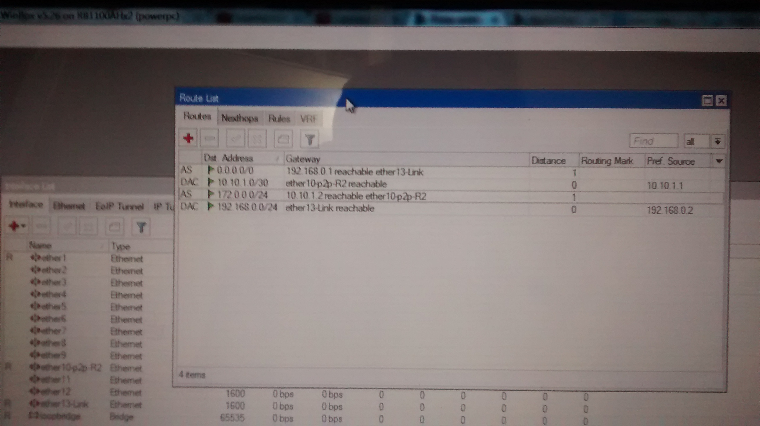

    Essa é a tabela de rotas do R1 (borda)

    Além de criar a NAT mascarada, vejam que anunciei duas rotas manualmente:
    Rota default para a internet:
    DST-0.0.0.0/0 GAT-192.168.0.1 (IP do gateway de internet)
    Rota clientes PPPoe conectados a segunda routerboard R2 (concentrador torre):
    DST-172.0.0.0/24 GAT-10.10.1.2 (IP da eth de entrada do R2)

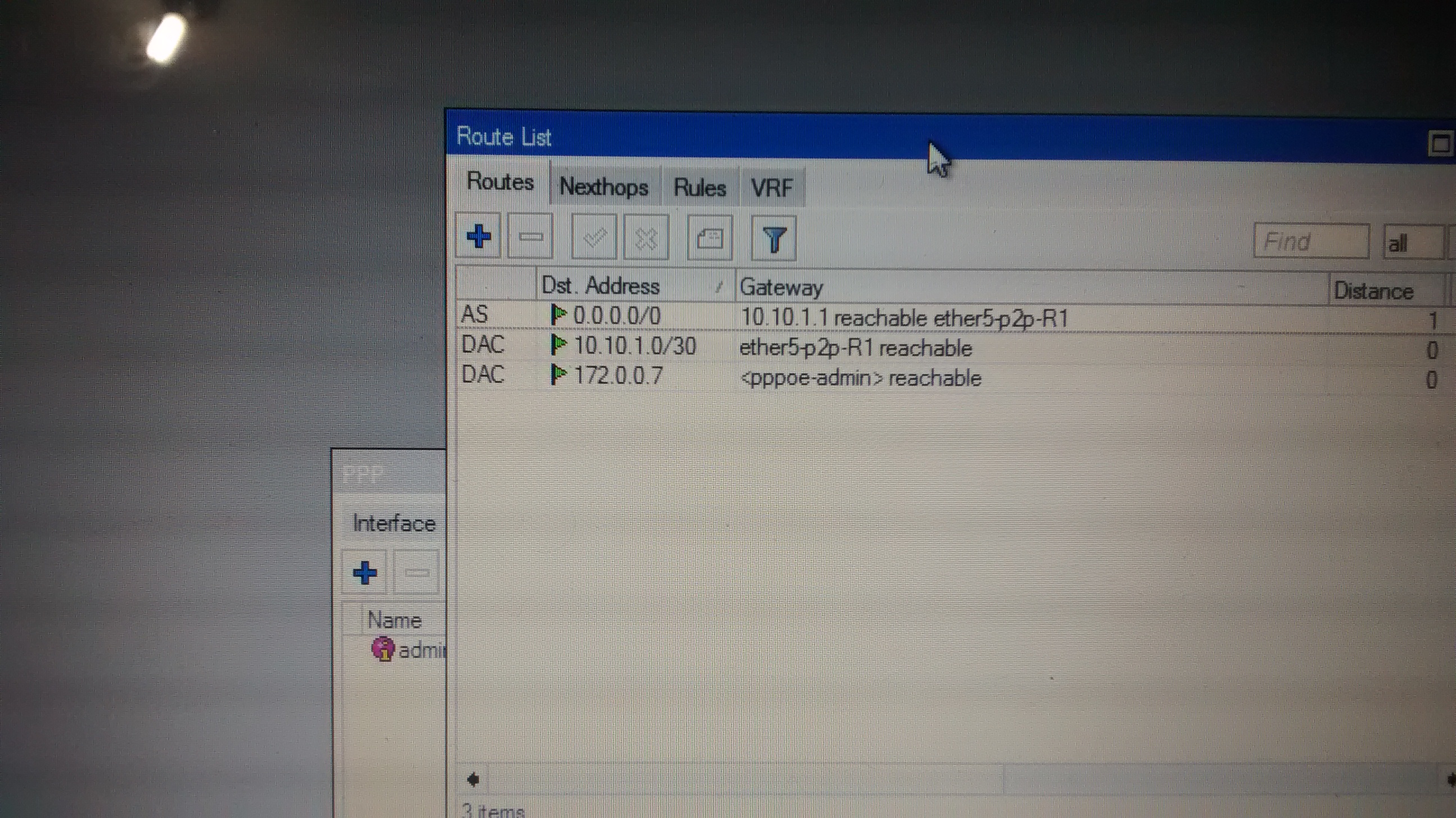

    Tabela de rotas do R2 (concentrador)

    Anunciei de maneira estática apenas a rota default apontando para o IP de saída do roteador de borda:
    DST-0.0.0.0/0 GAT-10.10.1.1 (IP da eth de saída do R1)
    Notem que estou logado no PPPoe com o usuário admin com o IP 172.0.0.7/24 e o roteador de borda repassa os pacotes obedecendo as rotas anunciadas.
    Ficou tudo mais claro agora, espero que outros com a mesma dúvida possam esclarece-las aqui mesmo.
