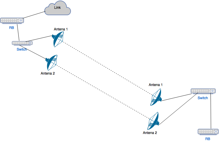

    Olá a todos,
    Estou com o seguinte problema aqui, compramos 200mb de link para esse link chegar aqui na empresa temos um ptp entre a nossa central e a torre, a questão é que esse ptp só suporta passar 200mb e ja estamos precisando aumentar o link para uns 220mb, minha duvida é, existe a possibilidade de eu colocar um ptp extra, com radios mais simples e passar o mesmo link pelos 2 ptp, e quando chegar aqui na empresa juntar novamente ?? por exemplo, ficaria como esta na imagem abaixo
Nome:	         Project Passagem de LINK 2 radios.png
Visualizações:	195
Tamanho: 	40,0 KB

    Não amigo... Se você separar esses 200mb, mesmo com load balance, ele nunca terá os mesmos 200mb... Exemplo: Você divide esses 200mb em 2 links de 100mb e agrupa eles do outro lado... Sua velocidade será de no máximo 100mb, com a distribuição de carga de trabalho em 2 links...
    Se há a real necessidade de se atingir a velocidade de 200mb, mude seu PTP pra Airfiber... Se não há a real necessidade de atingir essa velocidade, setorize sua rede em vários pontos, distribuindo a carga de trabalho. Exemplo: O setor A da empresa usa 80mb, o setor B usa 50mb e o setor C usa 70 mb... Você divide o link de 200mb em 3. Otimizando o fluxo da rede conforme a necessidade.

    Procure por Bonding Mikrotik, que faz o que quer

    no caso minha intenção não é separar o link, é fazer ele passar por duas antenas, mas chegar na rb pelo mesmo cabo, por isso o uso do switch...será se não da certo mesmo ?

    Sim amigo... ele vai agregar os links... mas a velocidade nunca mais será igual... Uma vez afunilada, pra sempre afunilada... Me corrija se eu estiver errado.. mas o Bonding é justamente pra agregar a disponibilidade e distribuir a carga de trabalho...

    Pode-se fazer com bonding ou mesmo balanceando onde a ether1 sai pela antena 1 e a ether2 sai pela antena 2 ae você coloca o peso na antena que passa mais banda

    Amigo, dei uma pesquisada sobre o Bonding, pelo que vi aqui, o que ele faz é deixar um ptp como slave, ai caso o ptp principal caia o slave entra em ação...mas no meu caso eu preciso dos 2 ptp funcionando ao mesmo tempo... :/

    Minha última contribuição para o tema... Afunilado 1x pra sempre afunilado...
    Se precisar dessa banda toda (quero baixar arquivos a 200mb) exitem 2 opções: Airfiber ou rádio licenciado...
    Se não precisar dessa banda toda (posso baixar arquivos a 10mb em vários locais).. Setorize sua rede... Não há outras opções.

    Bonding em modo balance-rr (há vários modos, esse do enlace slave é active backup) resolve seu problema, mas não é a melhor forma, não aproveita bem os dois PTPs pois parece que ele nivela pelo PTP de menor capacidade (se um PTP suporta 100Mbps e o outro 200Mbps, ele só vai jogar 100Mbps por cada um) e por isso é ideal para juntar duas ou mais conexões com a mesma capacidade e mesmo tempo de resposta.
    A melhor forma é balancear por rotas (ECMP, pesquise sobre), seja manualmente (uma rota default com dois gateways, sendo cada um de um PTP, faixas diferentes para cada PTP) ou OSPF com redistribute default nas duas interfaces dos PTPs.
    Esse método, ECMP, balanceará o tráfego entre os dois ou mais PTPs perfeitamente e lhe permitirá ajustar, jogar mais tráfego para um ou outro, apenas adicionando repetidamente o IP de do gateway por um PTP ou outro na rota default. Para isso tem que ter ajustes manuais de rota, acho que OSPF não tem recursos para fazer esse balanceamento mais detalhado sozinho.

    Ou voçê gasta uns 10 mil a 20 mil com ceragom ou usa mikrotik com dois pares de antenas boas para fazer o enlace, amigo voçê pode ultilizar o bonding para fazer esse link agregation, ele funciona normal, esqueça esse cara do afunilamento, aqui tenho dois pares de antenas transportando um link de 300M 150 em cada par de antena faço isso com bonding, existe outras formas, mas ultilizei o bonding.

    Me prove que se você agregar 2 links de 10mb você consegue fazer um download a 20mb que eu dou o braço a torcer!!!
    Se você dividir uma estrada de 100km/h em 2 de 50km/h e depois voltar a reunir ela, o que passa nos dois trechos de 50km/h não dá 100km/h.... Pode-se voltar a trafegar em 100km/h depois da união... mas no trecho dividido vai ser sempre 50km/h!!!!

    preste atenção ai no que os caras estão falando acima, acho que voçê não viu direito, o bonding que eu to falando não é o load balance que esse povo ta comentando, eu to falando em certa forma de um balanceador de carga mas que usa em si um algorítimo para fazer a divisão de envio de pacotes entre as interfaces elegidas.
    Padrão Re: Passar o mesmo Link por duas antenas diferentes, é possível ?
    Bonding agrega a velocidade sim. O bonding deve ser interessante usando rb com cartões, 1rb 2 cartoes e duas antenas de cada lado.

    Da sim. Pode colocar que funciona.

    Dependendo da distancia, hoje em dia temos os rádios com protocolo AC, e com antenas Algcom de 32dbi e rádios mikrotik 922AC consegue até mais de 250Mbps num mesmo conjunto, com distancia de até uns 40KM.

    O bonding funciona para enlace para rbs ex:
    vc tem um enlace de 50mb e coloca mais um de 50 mb faz o
    bonding vc vai ter os 100mb, já com link que vc compra da operadora de for da mesma operadora ou PTT vc faz o aggregation que é a mesma coisa que o bonding agora somar link de operadores diferente isto não vai funcionar dependendo do destino ex: copel o teste deles permite múltiplas conexões até vai dar uma sensação que somou, já em destinos que não aceite os múltiplos não vai somar
    bonding mikrotik vc so precisa saber disso o resto é so googlar
