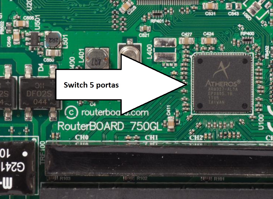

    Sobre desempenho, a RB750GL tem um switch interno nas portas 2 a 5, é esse:
Nome:	         rb750gl.jpg
Visualizações:	177
Tamanho: 	275,3 KB
    É o mesmo CI de switch que você vai encontrar em vários switch de 5 portas de R$ 35. Em caso de tempestade queimando porta é ele quem queima (Exceto se for dano na porta 1, que vai direto pro chipset). A diferença é que esse CI está em contato com o chipset via barramento PCIE de alguns Gbps, enquanto usando um switch 5 portas externo o "contato" entre esse switch e o chipset será por uma lerda porta de 100Mbps (Ou 1Gbps se usar switch gigabit).
