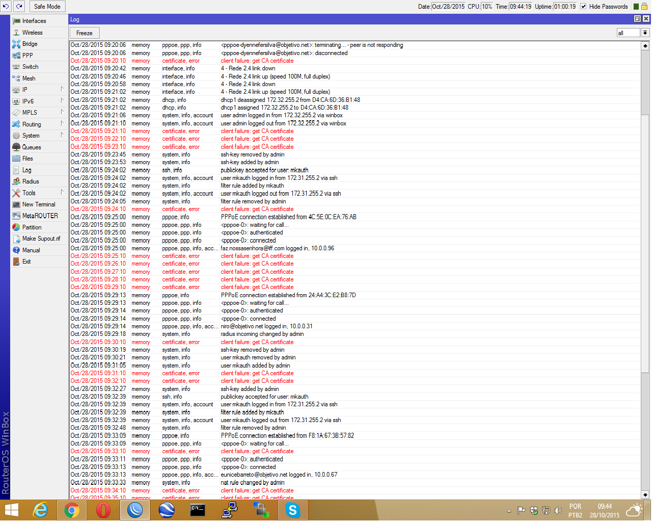

    Padrão alguem ja teve esse erro - (certificate, error - client failure: get ca certificate)
    Bom dia alguem ja teve esse erro em sua rede, aki apos eu fazer um downgrade, começou apresentar esse erro no logs.Clique na imagem para uma versão maior

    Padrão Re: alguem ja teve esse erro - (certificate, error - client failure: get ca certificate)
    bom dia tenta baixar a versão para a qual vc voltou e coloca como uma atualização, se estiver faltando pacotes ele ja corrigue.
    Valeu Genis, ontem eu coloquei a versao 6.7 e resolveu o problema e alguns outros de comunicaçao com o radius.
