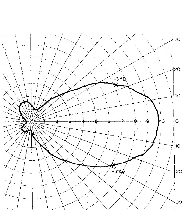

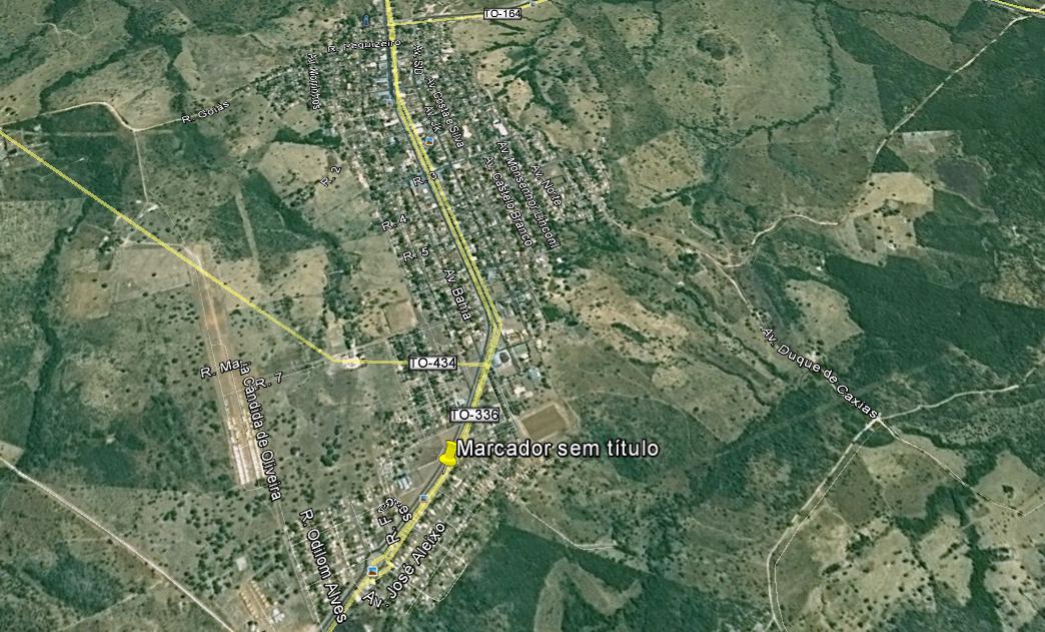

    Boa noite amigos do Under Linux, Estou com uma dúvida: Tenho um município pequeno para atender, apenas Oito Mil habitantes.. 01 Km de Largura e 2,49 Km de comprimento.. Consigo atender com apenas uma basestation 120º com uma rocket M5 este município?
    Estou enviando uma foto com a marcação do ponto exato da torre de 30 Metros que se encontra instalada.. Eu sei muito bem que 50 clientes é demais para uma rocket M5, mais de acordo com o crescimento vou evoluindo com mais células também!!Clique na imagem para uma versão maior

    Padrão Re: Duvida: Uma Setorial Basestation 120º Ubiquiti Cobre essa pequena área da foto?
    dependendo da inclinação da antena vc terá dificuldade de atender os clientas próximos a torre, para esta localidade o mas viável é duas antenas uma encima da outra com uma distancia aproximadamente de três metro, uma cobrindo a área da torre até o meio do mapa, e outra do meia do mapa até o fim do mapa. é uma ideia.

    Me referi a cobertura de sinal e não de capacidade!! Sei muito bem que uma basestation com Rocket m5 não aguenta 80 conexões, um exemplo!! Mais o que acontece é que já tenho clientes esperando e então essa é a solução até terminar de vez minha rede!! Quando chegar a 20 Clientes nela, obviamente irei ampliar meu POP..

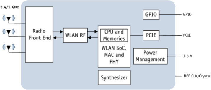

    Enfim, mesmo em bridge o AR9280 trabalha pra caramba quando tem muita gente conectada (Ou muita banda passando). Já o AR7240 fica mais tranquilo em bridge e só trabalha pesado em roteamento, quem faz o roteamento é ele e não o AR9280 (Que sempre será só uma bridge).
    Pro AR9280 trabalhar mais tranquilo não tem jeito, tem que pendurar menos clientes (CPE's), ter instalações caprichadas pra não perder muitos pacotes (O AR9280 informa pro AR7240 que o pacote foi perdido, mas o pacote fica nesse mini-cache de 4 ou 8KB, exceto em TDMA onde a fila é de outra forma e o pacote enviado desocupa o lugar se for grande (Pacote de sincronia e cia não)), instalações sem ruído, sem zona de fresnel meia-boca, sem reflexos de parede, e... não ter muito tráfego pro AR9280 passar também facilita a vida dele.
    Nos Rocket AC se não me engano é um chipset só, já é produto da Atheros fundida na Qualcomm, QCA98xx se não me engano. Mas... mesmo nesses chipsets que tem ambas as funções a coisa internamente é separada, tem os mesmos blocos no diagrama mas ao invez de ter 2 invólucros separados a parte de RF foi trazida pro mesmo chipset que a CPU:
Nome:	         AIRETOS_AEX-QCA9880-NX_chipset_block_diagram_XB140.png
Visualizações:	340
Tamanho: 	67,3 KB
    Ou seja, usar um produto com chipset único desse em bridge de qualquer forma não desafoga a parte de RF, só desafoga a CPU.

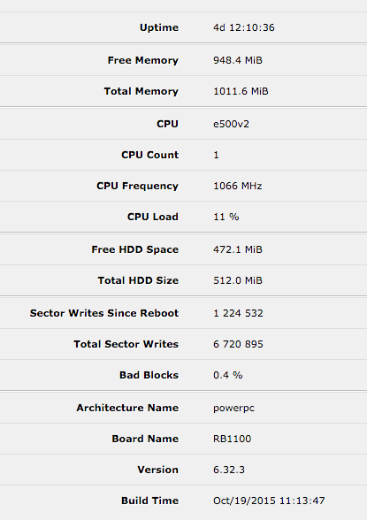

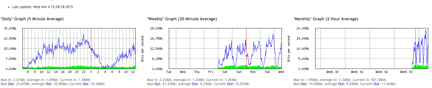

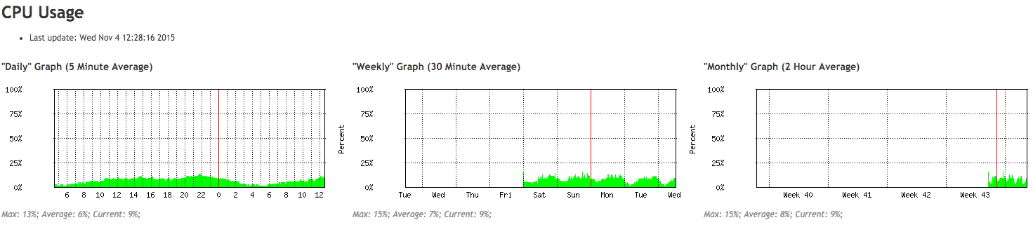

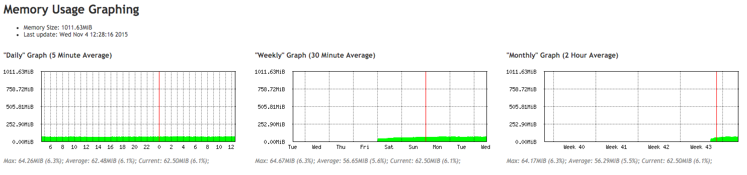

    Hoje, de forma geral, estes são alguns números desta torre:
    Clientes PPPoE: 215
    Banda: Picos de 75MB down/15MB Up.
    PPS: Picos de 14.000 (up + down) -> esta foi a razão de eu ter adicionado um novo fabricante na minha rede wireless (Intelbras no Back Haul). Já tive experiências práticas ruins nos Rockets M5 com números próximos aos 9/10K PPS (up + down).
    Uso de uma 1100 com 250 clientes

    Esses reflexos em torre dependem do angulo e tipo de superfície, tubo incomoda pouco (Imagine se eles fossem espelhados e você colocasse lampadas ao invés de antenas), e se as costas da antena não estão a exatos 90° de uma grande superfície há pouco incômodo.
    Shield ajuda, como eles ficam perto da antena o reflexo volta em picosegundos, tá no tempo que o chipset ignora pacotes, o problema é o reflexo ocorrer mais longe e o pacote voltar em alguns microsegundos, aí o chipset precisa perder tempo analisando pra ver que é pacote dele mesmo, esse tempo desperdiça processador.
    Shield pra antena lateral nem sempre é tão necessário porque se você seta um canal em uso, digamos 5735MHz, em largura de 20MHz, o chipset aplica um filtro passa-faixa que atenua uns mais de 30dBm abaixo de uns 5720MHz e acima de uns 5750MHz (Atenua uns 20dBm no começo do canal vizinho, que começa (Nesse exemplo) em 5745MHz, por isso não é bom usar canais vizinhos em antenas vizinhas, e sim deixar um espaçamento de pelo menos 20MHz), ou seja, se do lado ninguém emitir numa frequência não-atenuada pelo circuito, não tem muito problema, teria que ser numa potência bem alta pra incomodar (E se a relação frente-costas de um disco for só 20dBm, ele manda muita potência pras costas, colocar 2 dessas de costas, uma a 180° da outra, sem blindagem extra, em canal vizinho (Sem espaço vazio entre os canais em uso), é o pior tiro no pé que se pode dar.
    E se olhar o diagrama de irradiação das antenas, as vezes tem emissão com ganho razoavel não exatamente nas costas, mas digamos a 140° (A partir da frente), aqui um exemplo:
    http://2.bp.blogspot.com/-IXg0WpS09s...ra+G2BCX.3.bmp
    Pra cima das costas tem um lóbulo emitindo com ganho de quase 2dBi, é ganho e não atenuação. Se o radio está com 20dBm, nesse ponto ele vai emitir com quase 22dBm EIRP, ou seja, pra cima dessa antena nas costas dela (Onde pode ter outra antena no outro lado da torre, 2m acima) vai ter tanto sinal quanto haveria se colocasse alí um NS Loco a 9dBm de potência virado pra cima! Se as antenas nessa posição estiverem em canais distantes não tem problema, mas quem usa 40MHz tem um espectro meio estreito pra trabalhar, sempre vai ter um canal do lado, e a emissão de bigode fora da faixa atinge uns 2 ou 3MHz fora da faixa (Adentrando o canal vizinho), assim como a atenuação no canal vizinho só é grande uns 4 ou 5MHz pra fora do canal atual, ou seja, o mixer, misturador e ADC pegam um pouco de pacotes do canal vizinho (Eles são descartados, mas estão lá no ADC estragando a qualidade de sinais baixos) e o radio no canal vizinho emite algumas porcarias no canal do rádio, é sinal baixo mas se o SNR não for excelente você perde pacotes por conta disso, umas portadoras estarão comprometidas, se estiverem ilegíveis você precisa reenviar o pacote inteiro só por culpa de 1 das 50 ou 60 portadoras prejudicada lá na beirada do canal.
