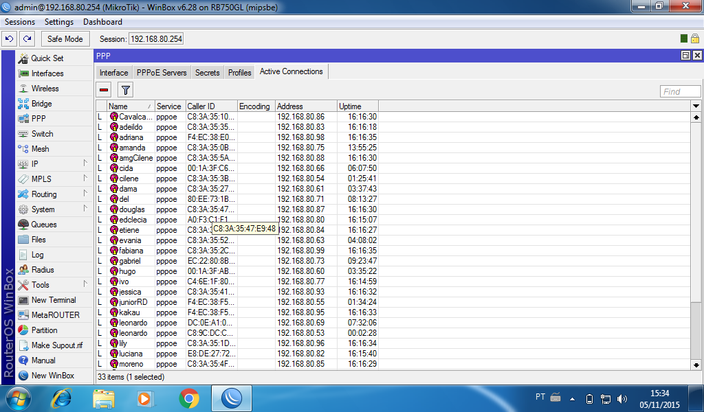

    caros amigos estou com uma duvida recentemente implantei PPPoE na minha rede e alguns clientes tem "uptime" diferentes ate agora ninguém reclamou de queda da internet mas alguns desconectam e reconectam automaticamente olhem o print dei um reboot na RB e todos conectaram 16h apos tirei esse print. servidor com MTU e MRU 1480 e clientes 1492
    OBS 95% roteadores

    No roteador deixou o opção conectado sempre, automático?
    Porque tem opção lá sobdemanda então o roteador conecta quando tem a solicitação.
    Padrão Re: Duvida PPPoE
    sim estão todos em automático!
    O PPPoE e muito "sensível" a oscilação na rede, ou seja um switch ou rádio der uma "meia travada" ja derruba a conexão e como os routers estão em automático você pode ter sim essa diferença de uptime.
    Se eles não estão reclamando então é porque eles estão desligando o roteador para economizar energia.
    Aqui tenho cliente com dias ligado e outro com horas quê caracteriza que estava desligado e ligou para usar a Internet.
    No MUM, o cara falou que apartir da versão 6.27 se deixarmos MTU em branco a concentrador vai aceitar o que vem do roteador, rádios etc. Apenas um comentário.
    É como te falei, os clientes com horário menos eles devem ligar quando vai usar.
