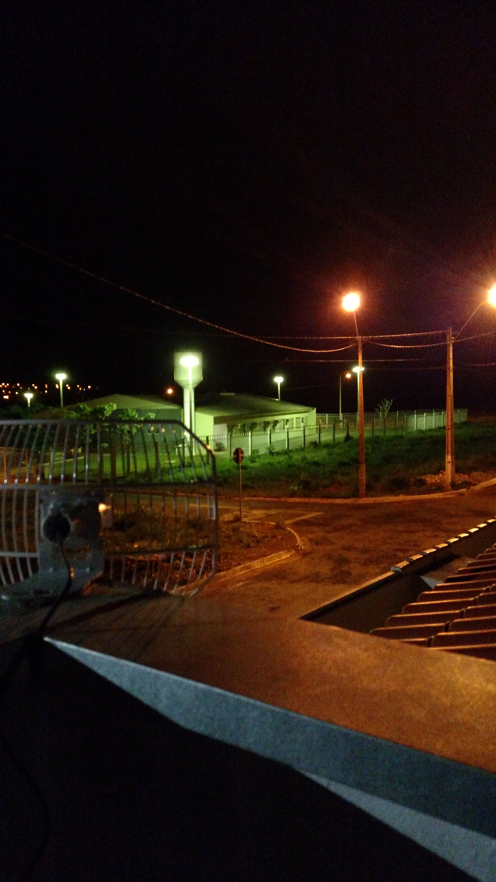

    Uma foto da antena e do meu local de trabalho:
    Não sei se é uma informação importante, mas o modem está configurado como bridge.

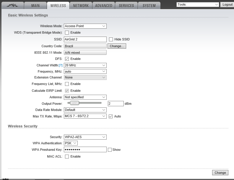

    Na configuração do AirGrid em modo sem fio vai ficar como ponto de acesso não marque a opção de WDS vc vai usar Channel Width em 20Mhz ( o certo seria com o WDS ativo mais para isso vc teria que ter outro AirGrid fechando o PTP até seu trabalho para que possa repassar o MAC Address do seus aparelhos notebook ou smartphone para o modem) sem a opção de WDS ativo vc pode tentar usar a faixa de ip que seu modem tem configurardo.

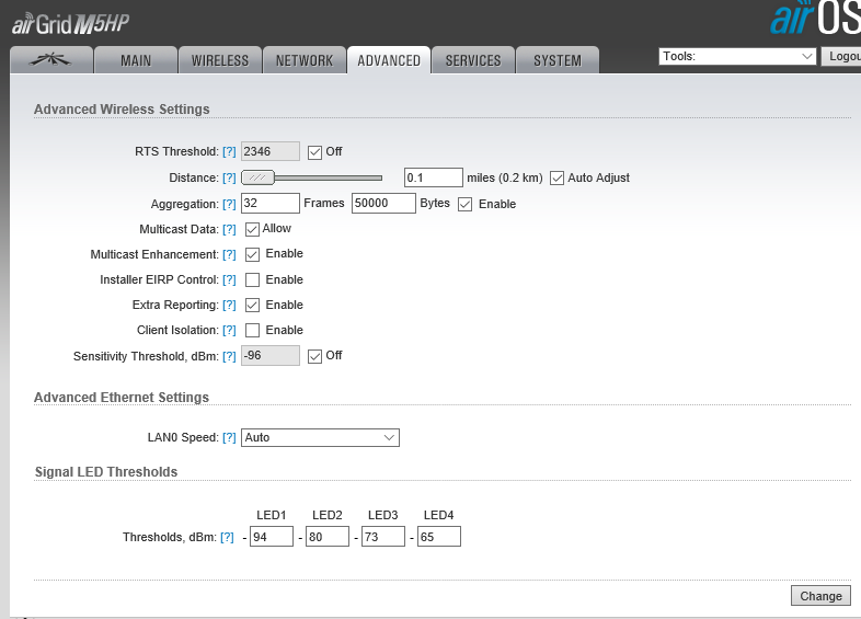

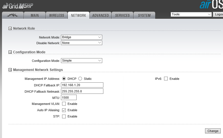

    Não consigo acessar de forma alguma minha AirGrid via WiFi. Ela simplesmente não aparece em lugar algum. Mesmo que não transmita dados, eu ao menos deveria localizá-la.
    Alguém pode me ajudar?

    Amigo, experimenta colocar uma frequência. Ali está marcado para "Auto", tente colocar algo como 5200, 5745, 5765 ou algo próximo a isso(Aba "Wireless", em "Frequency, mhz"). Talvez ela esteja trabalhando numa frequência/canal diferente daquela que seu equipamento está escaneando. Se certifique disso.

    Dois pontos .. seleciona MCS 1 ou 0 ( maior sensibilidade de escuta ) e tente verificar as frequência que seu aparelho trabalha e seleciona esta frequência na Airgrid.

    Amigo, com esse cel ou note vc consegue scanear outros equipamentos ai por perto e o seu não consegue? ou não consegue scanear sinal nenhum? certifique-se que o note consegue scanear sinal 5.8 primeiramente.
    se quiser me add. no Skype pra tirar algumas duvidas fique a vontade.
    crisleisantos , pode ficar tranquilo que não é comercial não, não irei te cobrar nada, é que fica mais fácil de tirar as duvidas..
    Boa tarde amigo, acredito que se seu aparelho tem capacidade para detectar 5.8, sim, vc vai conseguir encontrar sua antena pois tenho uma nanostation m5 que consegui visualizar a 0.6km, não conectei mas apareceu ao escanear...
    acredito que o seu problema esta no canal que foi escolhido automaticamente pelo seu AP tente configurar para transmitir em uma frequência fixa e não automático, exemplo aqui o celular que enxergou rede 5.8 foi nas frequências 5.6, 5.2, 5.4,5.8 entre outras
    tenta configurar assim pra ver no que da, acredito que resolvera o problema, outra observação, não esqueça de deixar o protocolo airMax desligado ok? qualquer coisa pode chamar que ajudaremos.
