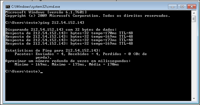

    Conforme já informado consigo acessar o site http://www.sumare.sp.gov.br/2011/index.html porém na quando clico no link que preciso abrir é direcionado para o IP 212.54.152.143:8080 até consigo pingar o IP conforme imagem abaixo.
Nome:	         Snap 2015-11-14 at 19.16.40.png
Visualizações:	178
Tamanho: 	15,5 KB
    Mas não abre o link.

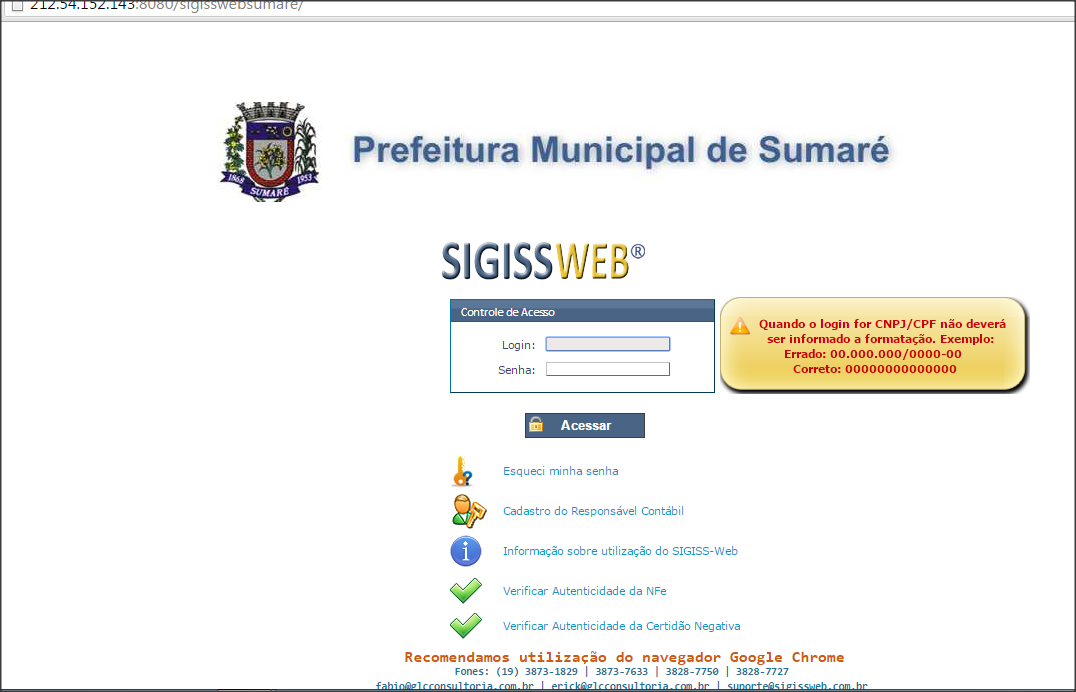

    Por exemplo usando a intenet na minha casa eu consigo acessar o link que abre o site abaixo.
Nome:	         Snap 2015-11-14 at 18.45.35.png
Visualizações:	147
Tamanho: 	139,7 KB
    Porque da rede local onde estão configurado as RB´s não deixa acessa o link?
