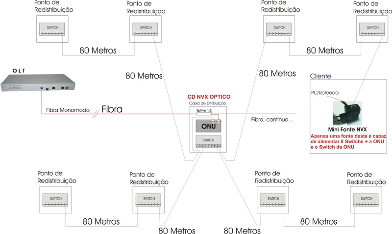

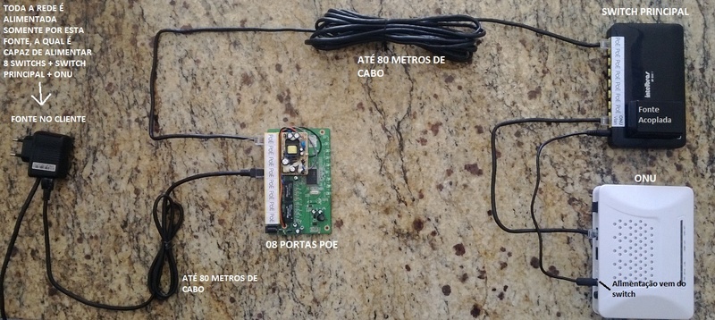

    Saudações amigo do Under, mais uma novidade para vocês.
    Solução NVX Equipamentos para ativação de clientes em redes de fibra ótica, de forma prática, econômica e funcional.
    Com apenas UMA ONU vocês vão poder ativar 56 clientes, sem se preocupar com energia para ligar seus equipamentos, pois ela vem da mini fonte colocada no cliente.
    Segue fotos:

    Padrão Re: Solução para ativação de cliente em redes de fibra otica
    Rapaz, que coisa interessante, só por curiosidade, qual a voltagem que você injeta no cabo UTP para alimentar os switch´s ?

    não sei se entendi errado mas e se o cliente desligar a fonte f$##%$deu
    Bom dia....
    Basta um cliente estar conectado para alimentar toda a rede.
    Se nenhum estiver conectado, não tem problema, pois não precisará de rede. A fibra não depende de alimentação na ONU para dar continuidade nos dados para a proxima ONU.

    Naldo, com a fibra monomodo, consigo alimentar quantas ONU? Pois será dividia com spliter, certo?

    Nalvo, sua solução é interessante. Com qual Tensão e Corrente a Fonte, Switch e ONU operam? Existe algum Fusível na fonte ?
    Como faço para está em contato contigo, fazer um orçamento de preços com você ?
