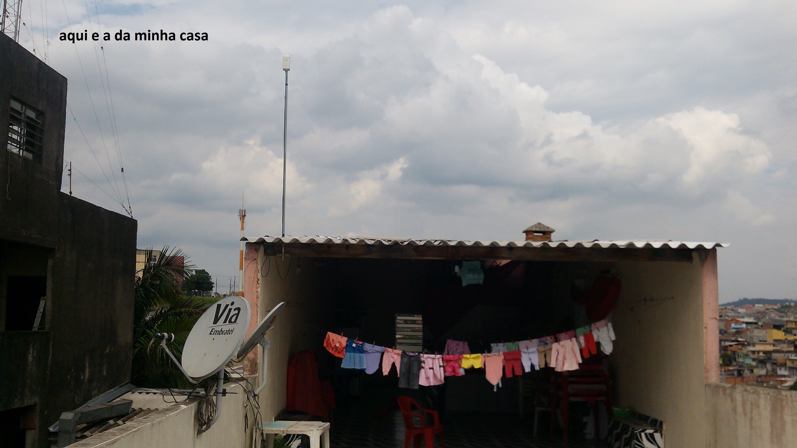

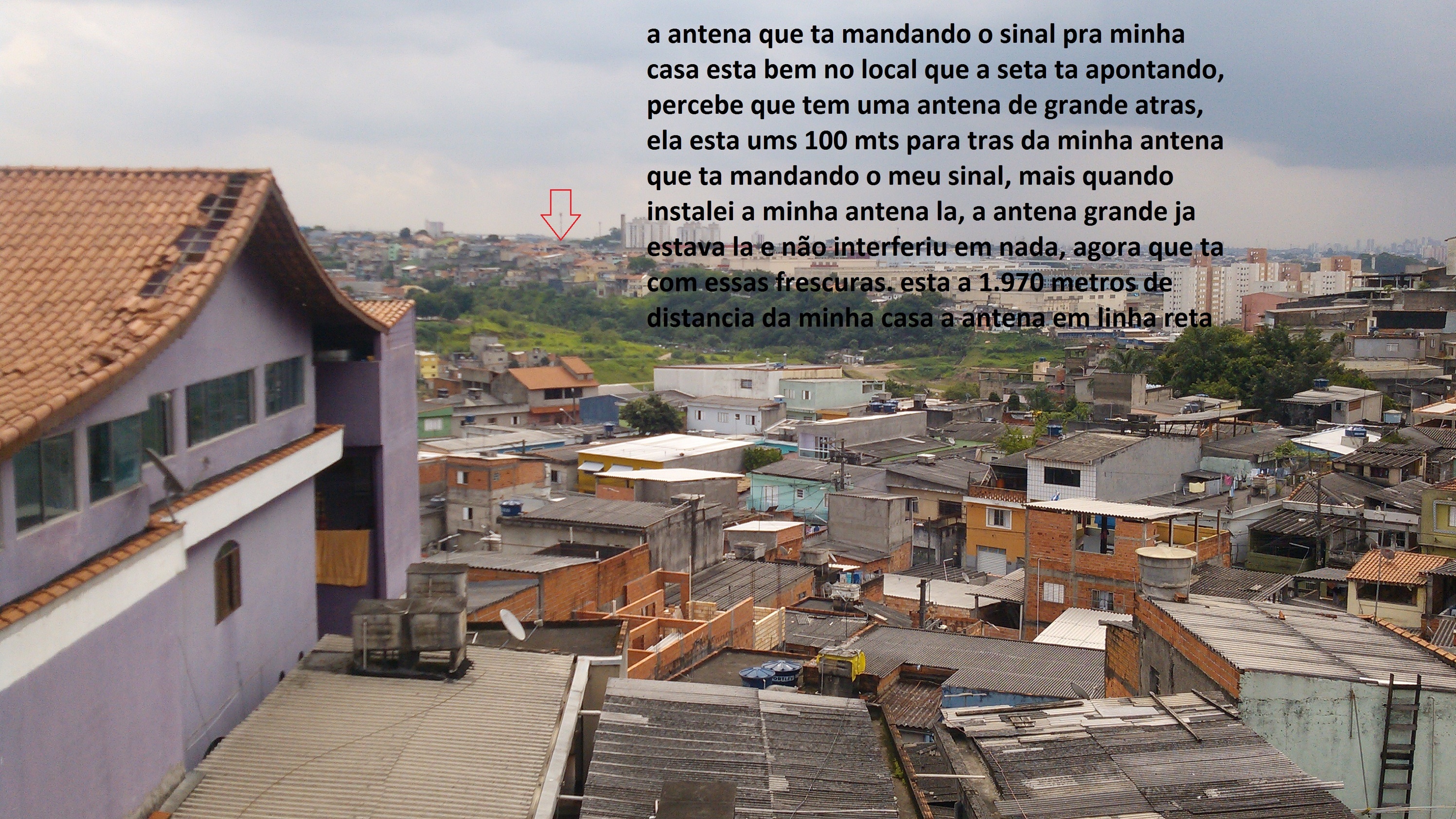

    Tem como mandar a imagem do terreno?
    Citação Postado originalmente por mathcardoso Ver Post
    Fotos a Baixa e fiz um video ta ruim mais da pra ver.
    estou com esse problema deis de fevereiro de 2015 não to aguentando mais kkkkk, quase quebrei os nanos ja mano.

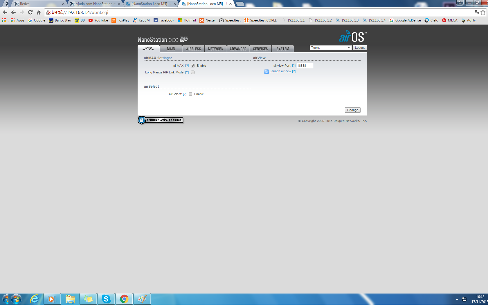

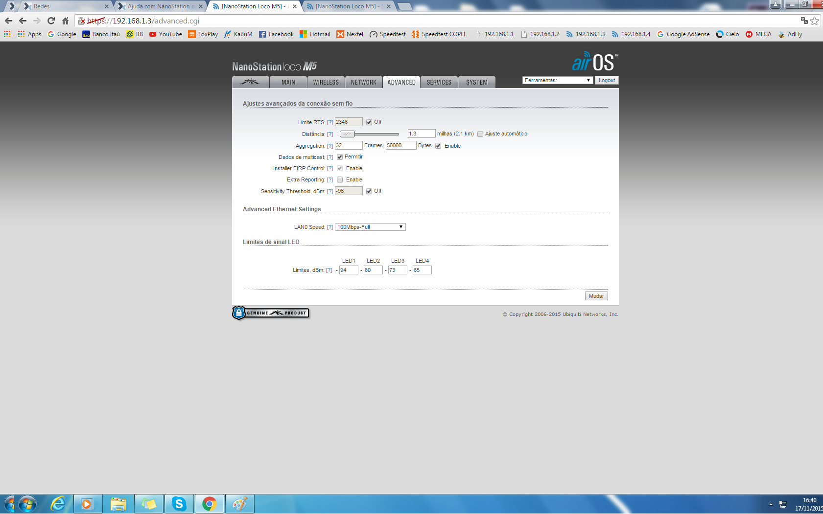

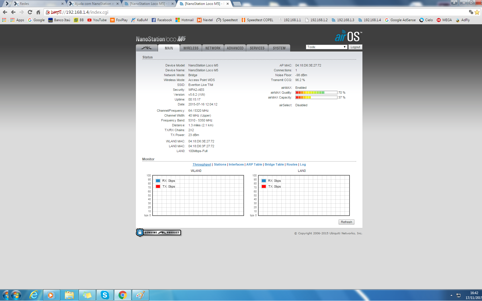

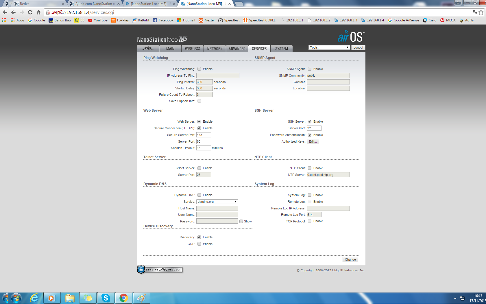

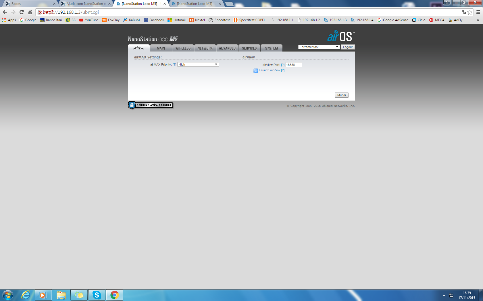

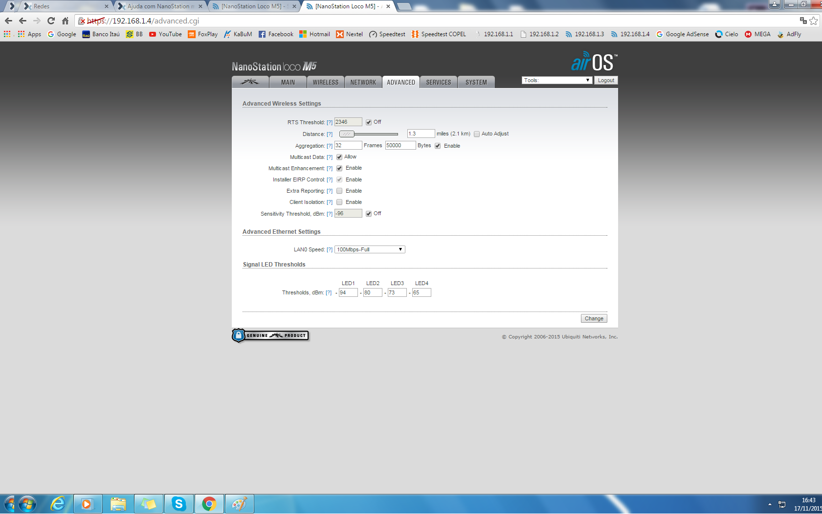

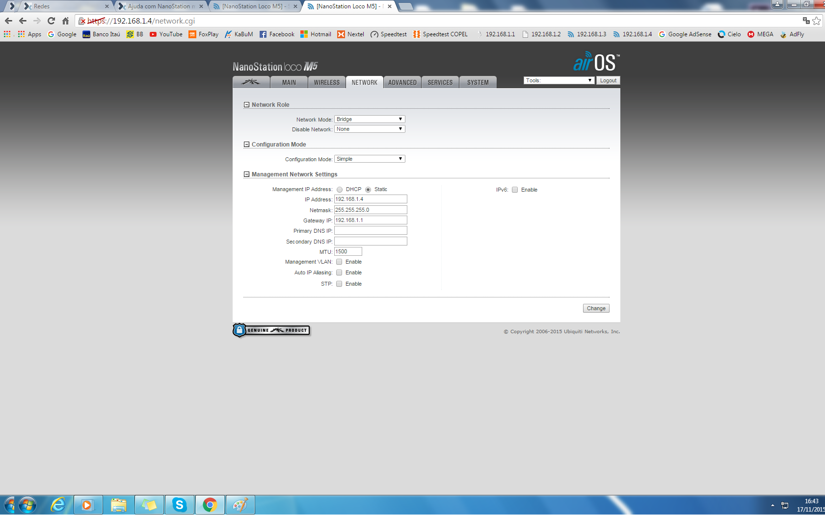

    Padrão Re: Ajuda com NanoStation m5 Loco 5.8Ghz
    Essa torre do lado da sua casa é do que?
    Acho que seria bom vc colocar um par de direcional ae mesmo. E esse cano deve sacudir quando venta, manda a tela das configuraçoes dos equipamentos.

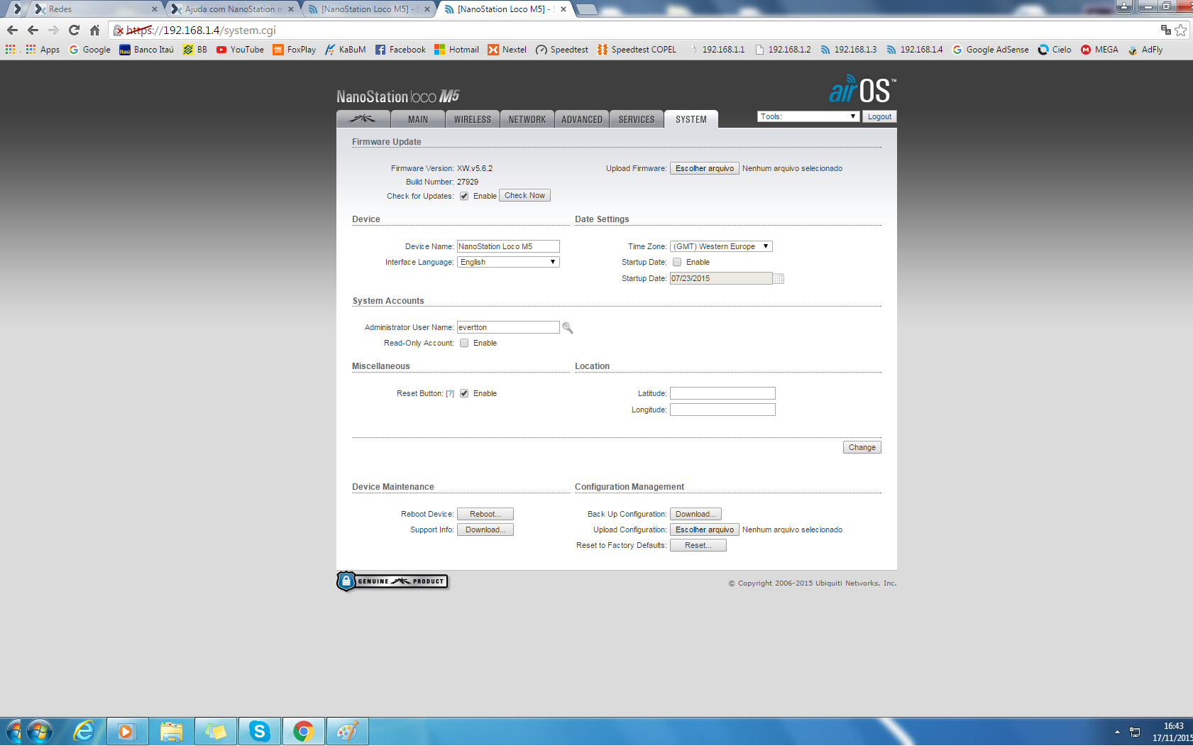

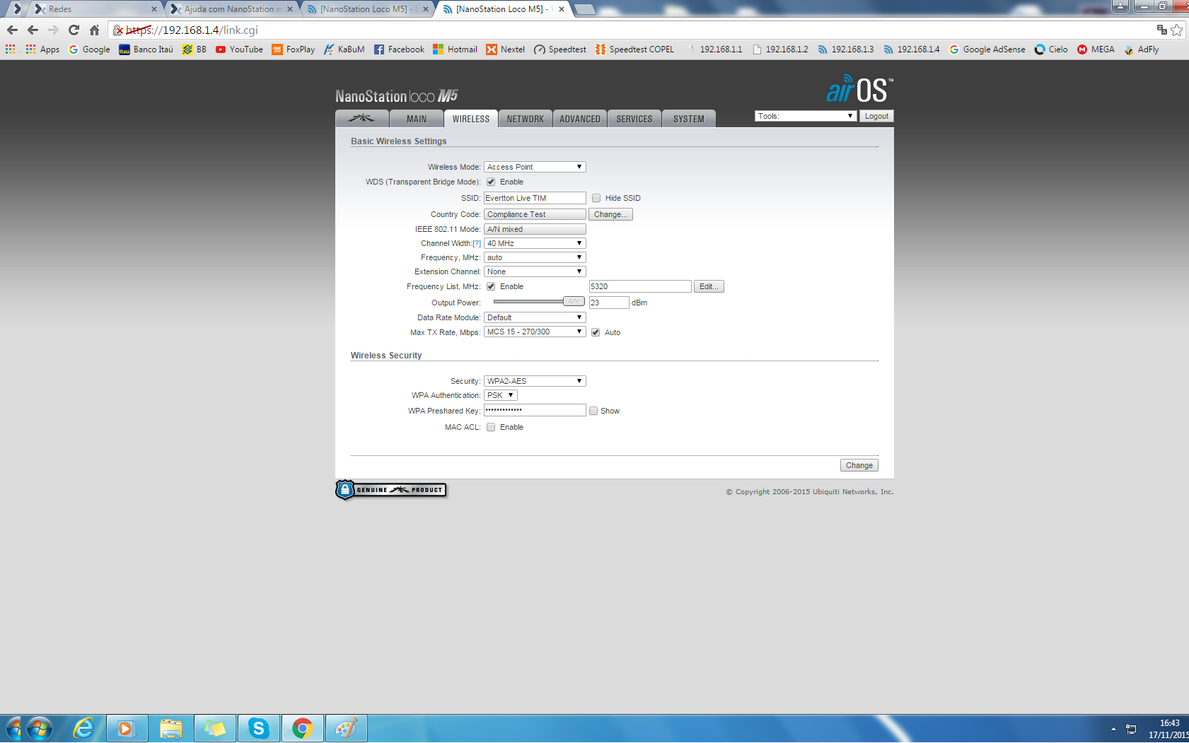

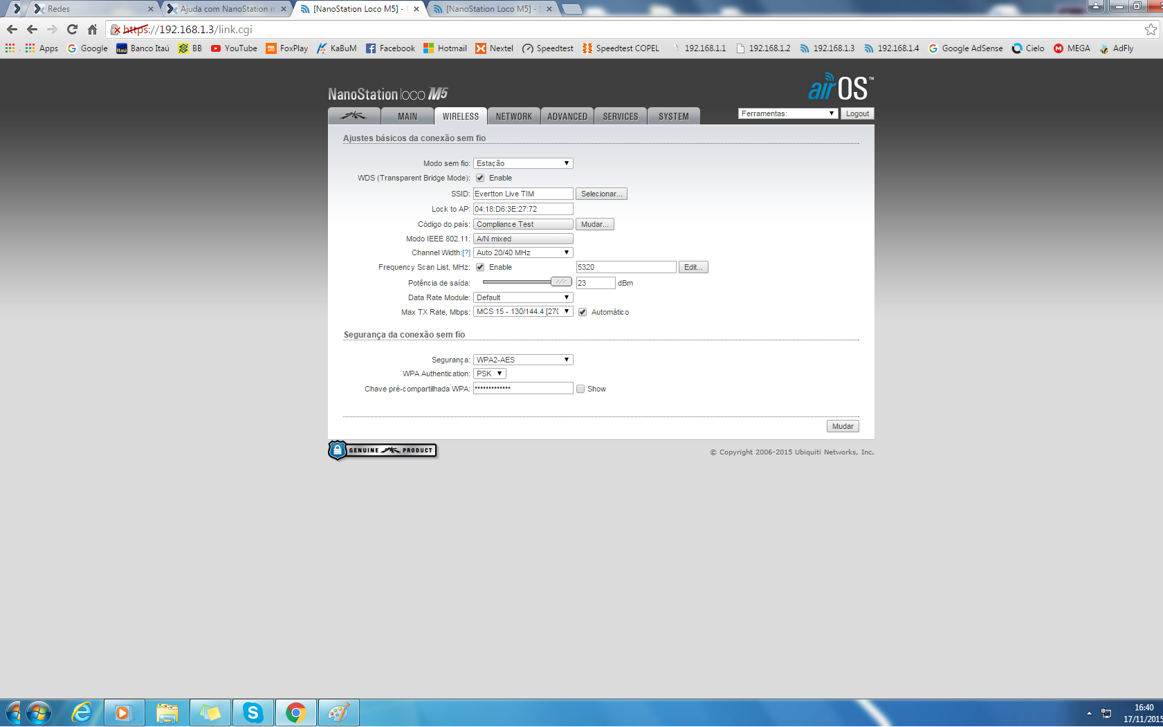

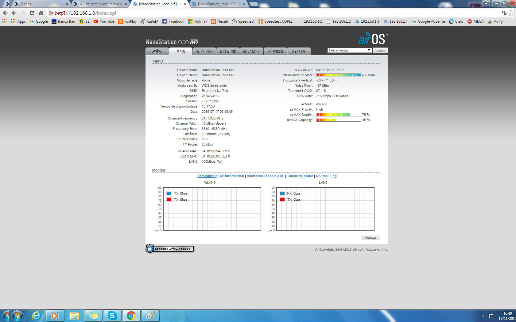

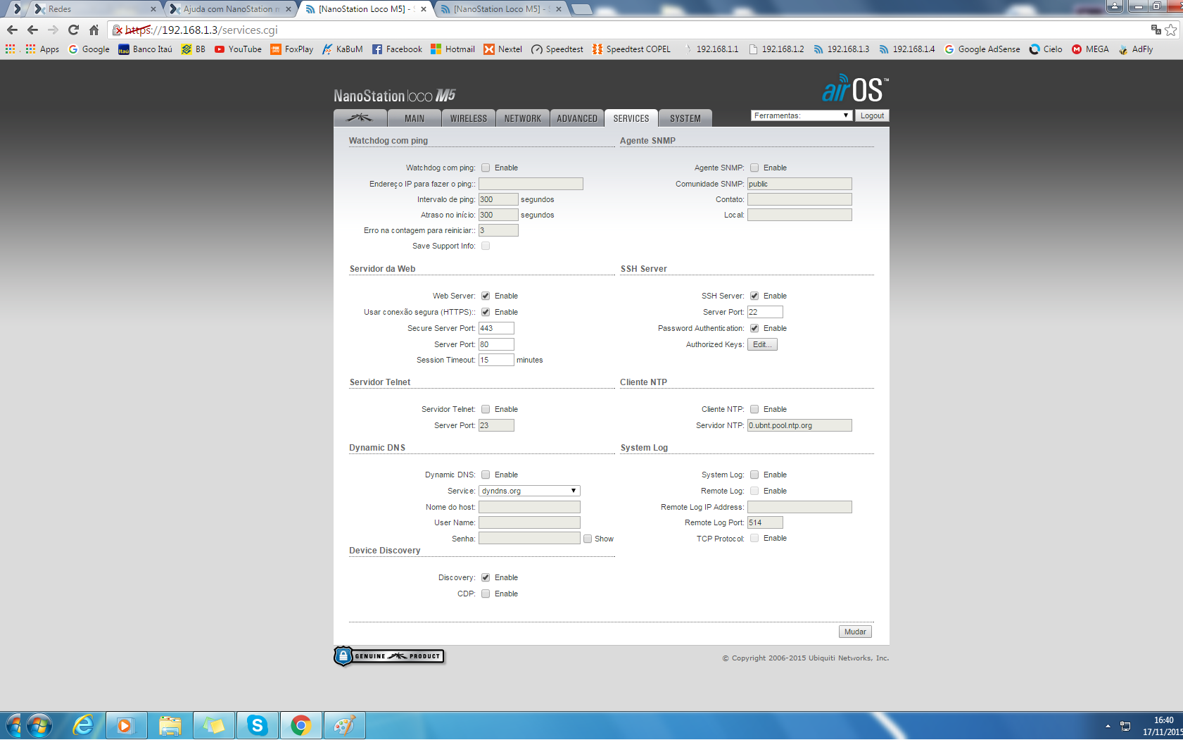

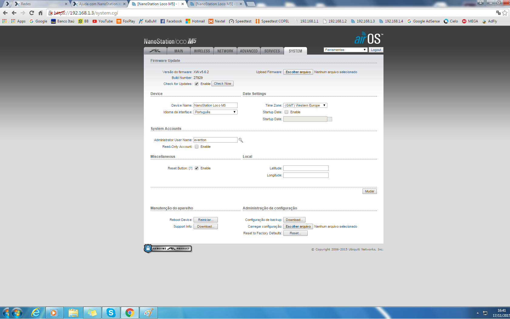

    Fotos da configuração do que ta recebendo aqui em casa
Nome:	         1.png
Visualizações:	160
Tamanho: 	195,4 KB
ID:      	61720Clique na imagem para uma versão maior
Nome:	         2.png
Visualizações:	239
Tamanho: 	210,7 KB
ID:      	61721Clique na imagem para uma versão maior
Nome:	         3.png
Visualizações:	212
Tamanho: 	198,0 KB
ID:      	61722Clique na imagem para uma versão maior
Nome:	         4.png
Visualizações:	187
Tamanho: 	190,4 KB
ID:      	61723Clique na imagem para uma versão maior
Nome:	         5.png
Visualizações:	182
Tamanho: 	191,3 KB
ID:      	61724Clique na imagem para uma versão maior
Nome:	         6.png
Visualizações:	239
Tamanho: 	208,9 KB
ID:      	61725Clique na imagem para uma versão maior
Nome:	         7.png
Visualizações:	146
Tamanho: 	203,6 KB
    Fotos do Nano que esta mandando a internet configuração
Nome:	         8.png
Visualizações:	196
Tamanho: 	174,9 KB
ID:      	61727Clique na imagem para uma versão maior
Nome:	         9.png
Visualizações:	233
Tamanho: 	208,6 KB
ID:      	61728Clique na imagem para uma versão maior
Nome:	         10.png
Visualizações:	199
Tamanho: 	197,7 KB
ID:      	61729Clique na imagem para uma versão maior
Nome:	         11.png
Visualizações:	195
Tamanho: 	190,3 KB
ID:      	61730Clique na imagem para uma versão maior
Nome:	         12.png
Visualizações:	211
Tamanho: 	194,3 KB
ID:      	61731Clique na imagem para uma versão maior
Nome:	         13.png
Visualizações:	207
Tamanho: 	207,4 KB
ID:      	61732Clique na imagem para uma versão maior
Nome:	         14.png
Visualizações:	128
Tamanho: 	203,6 KB
    Umas dicas, Abaixe o MCS dos dois lado, pra MCS10 ou MCS11 e tire do automatico.
    Se for usar 40MHz, acho q nao tem necessidade, ativa o Extension Channel. No Data Rate Module: coloca Alternative.
    No Airmax Priority, pode deixar None, é ponto a ponto, nao tem necessidade.
    E canal, testa o 5555. Não deixe em auto.
    Depois que acertar na configuração, abaixe um pouco a potência, pra 2km ta muito. Apesar de ser Nano.

    Não adiantou não, e eu to tentando passar 50 de download e 30 de Upload, so ta chegando 8 de cada nada mais
    Citação Postado originalmente por AIOMARTELECOM Ver Post
    Eu vi as suas fotos, faz um teste ai amigo, coloca canal 6050 MHZ em ambos os lados com a opção FREQUENCY LIST enable, AIRMAX: High, Largura 40 MHZ
    HIDDEN SSID No AP, e digita o SSID no Cliente !
    Testa ai, abraço t+
    Fiz as configurações que vc passou, so passou 5 megas cara mais nada, agora se vc consegue, eu vou te agradecer muito se vc conseguir resolver meu problema
