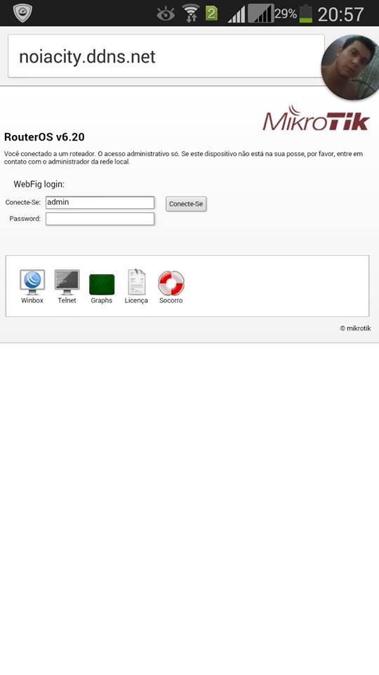

    o que seria esse ip https://138.204.44.1/
    E problema de nat estrita no ps4, fica nat tipo 2 mas e restrita e a comunicacao entre jogadores as vezes fica restrita como Quedas frequentes de erros

    e o que eh esse ip
    138.204.44.1

    Provavelmente o link que vc estar acessando é de uma RB ou Mikrotik de seu provedor de internet, como vc conseguiu o link se não é o proprietário? Isso é o que entendi, agora sobre o erro de jogo online no ps4 deve ver isso com seu provedor de internet, caso seja apenas um usuário.

    O que vcs não entenderam ? Eu pedi o que e aquele link de login, e um tipo de roteador que distribui a internet pros cliente ,etcs . Porque esses caras da internet eles deixam iso a mostra pra qualquer um na rede acessar remotamente a única segurança que tem e usuário e senha .e como eu fiz pra vc na sua internet conseguir ver , foi apenas criar uma conta no noip e logar no roteador e criar um domínio porque o ip de internet e dinâmico . Quanto ao problema de nat e tanto no ps4 como no ps3 nos teste no console da nat tipo 2 porem ela e restrita se vc não sabe ,quais os problemas que a nat estrita causa de uma boa googlada o google e seu amigo, eu queria saber qual os passos pra configurar as portas se no caso e naquele link que preciso configurar a tais porta, entende?. Quanto a ter 2 post com o mesmo assunto porque eu axei que não tinha computado e repeti o tópico

    Para a PSN todas as conexões aparecem do mesmo IP. Já passei por esse problema e resolvi entregando IP Público para o cliente. Normalmente as quase nenhuma porta, quando se fala em liberação normalmente é direcionamento de portas, no entanto direcionar portas para o lado Client? A menos que vc esteja rodando o server ai não há motivos para fazer NAT.
    Agora esse problema específico da comunicação entre jogadores, mesmo com NAT 2 no PS3 ou PS4 é pelo motivo do IP Público compartilhado que citei, se quiser comprovar coloca um IP Público para um cliente com problema e peça para ele testar!!!
