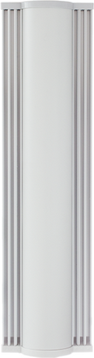

    Light & Compact
    Antena corpo e os suportes são feitos de alumínio.Antenas são compactos e leves, A classe à frente dos seus concorrentes.

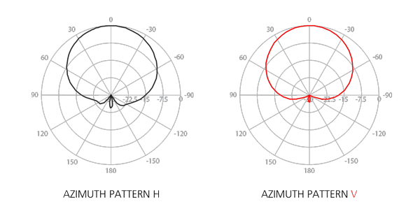

    O desempenho de RF equilibrado
    Ao contrário de outros concorrentes, elementos RF Carrier Class Sector Antenas são otimizados para desempenho equilibrado entre sistemas de antenas horizontais e verticais. Padrões de radiação e ganho de sistemas de antena Horizontal e Vertical são tão semelhantes quanto possível.
Nome:	         grafy-na-web-pismo2.png
Visualizações:	352
Tamanho: 	78,3 KB
    Único nível de equilíbrio entre sistemas de antena Horizontal e Vertical é fundamental para o excelente desempenho de RF em implantações MiMo. Cobertura de área viável e desempenho da ligação são melhores do que com as antenas tradicionais.

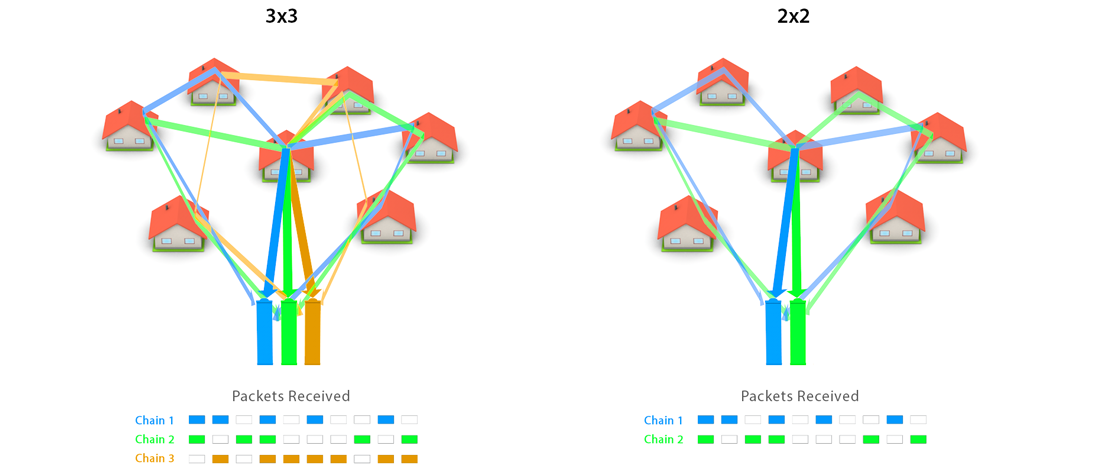

    Reflexões
    Três antena cadeia proporciona uma maior diversidade de sinal. Cada fluxo é transmitido de forma independente e ajuda a lidar melhor com reflexões. Se houver obstáculos na área do setor, tais como árvores, ou edifícios, 3x3 Sector Carrier Class terá melhor desempenho na recepção de sinal do que Sector 2x2.
Nome:	         2x2vs3x3.png
Visualizações:	295
Tamanho: 	146,6 KB

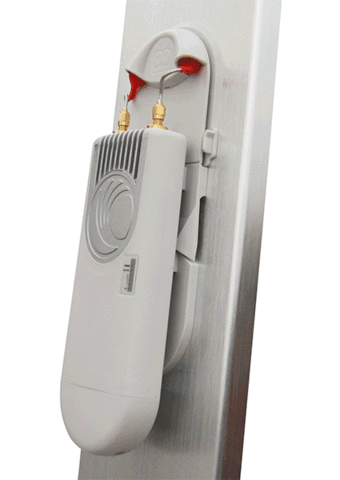

    Compatibilty Plataforma ampla
    Lista de plataformas compatíveis inclui:
    Foguete TM M UBNT TM
    UBNT TM foguete TM AC
    Titanium foguete TM UBNT TM
    RF ELEMENTS® rockshield TM
    RF ELEMENTS® StationBox® S Carrier Class
    MikroTik TM Netbox *
    MikroTik TM Basebox *
    MikroTik TM Netmetal *
    Cambium Networks TM ePMP1000 TM
    Conectorizados Rádios *
    * com EasyBracket TM
