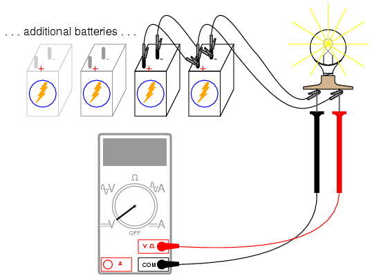

    A bateria tem 6 celulas de 2V em série.
Nome:	         lead_acid_batteries_in_series_large_up.jpg
Visualizações:	425
Tamanho: 	18,5 KB
    Por isso tem 6 tampas pra ver água, e mesmo as seladas tem 6 tampas (Onde, pra prolongar a vida útil quando ela já está só com uns 20% da capacidade original, dá pra colocar solução de bateria junto com o gel, é gambiarra pra prolongar em uns 10% a capacidade e vida útil, as vezes ajuda. Pago R$ 3 pelo frasco de 200ml de solução (Não é água desmineralizada, a solução é outra coisa), é lucrativo atrasar a troca em 6 meses com um custo de R$ 3).

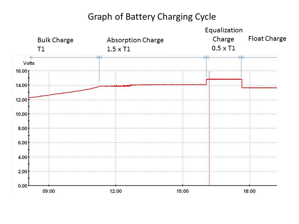

Nome:	         Battery+Charging+Cycle.jpg
Visualizações:	390
Tamanho: 	52,8 KB
    Eles tem corrente bem alta nesse processo "bulk" inicial, é pra não acontecer isso do nobreak não conseguir fazer a tensão de bateria zerada subir.
    E o momento de absorção de carga é com tensão até MAIOR que a flutuação!
    Nobreak de 1KVA de 12V não tem isso nem a pau! Os de 24V também duvido, mas pelo menos devem ter corrente de carga maior tipo 2,5A.
    Quanto menor a corrente, MAIOR a chance de desequalizar. Com 2,5A (Dum nobreak com mosfet) a chance é mínima, comparado à gigante chance se usar nobreak comum com LM317 que manda 0,5 a 0,8A.
    Mas pra não ter bateria durando só 2 ou 4 anos TEM QUE desequalizar as vezes. Ou então TEM QUE usar corrente de carga maior, cerca de 10% da capacidade da bateria.
    Se o nobreak manda só 2,5A, ideal seria usar ele em baterias de 25Ah. Mas na prática uma DF300 da Freedom tá ótima, e uma DF500 também vai ter pouca desequalização. Uma DF700 eu não usaria nisso de jeito nenhum.

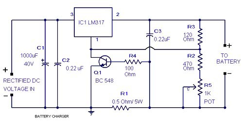

    Ih... se não me engano esse é dos nobreaks comuns que tem um LM317 como controlador de carga pra bateria.
    O circuito pra carregar bateria com o LM317 é bem simples
Nome:	         battery-charger.jpg
Visualizações:	499
Tamanho: 	46,5 KB
    Mas a corrente que circula mal chega a uns 1A, geralmente fica até abaixo de 0,8A!
    Pra carregar as baterias de 50Ah isso deveria levar 4 ou 5 dias.
    Acho que tenho um desse na sucata, vou procurar aqui pra ver o circuito de carga, mas tenho quase certeza que é um simplão com LM317, e menos de 0,8A de corrente de carga, que é ideal pra baterias de 7Ah mas completamente insuficiente pra mais de uns 10 ou 14Ah.

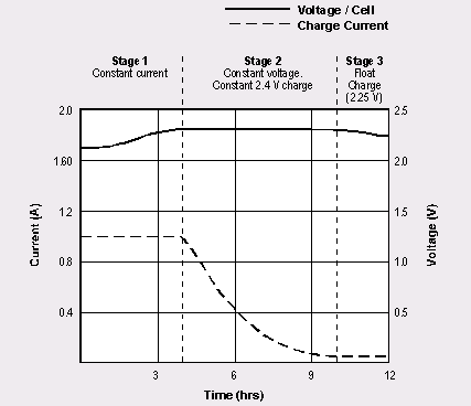

    Padrão Re: Problema com nobreak e baterias
    Alias, agora que ví no site:
    Tempo de carga da bateria (com 2 bat. 7Ah/12V): até 12h com 2 bat. 7 Ah
    Se pra 7Ah leva 12h, pra 50Ah vai levar 7x mais (7x7 = 49), e 7x 12h = 84h, ou 3 dias e meio.
    7Ah / 12h = 0,58A, mas no processo de carga ele fica só umas 4 horas na corrente máxima do CI (Uns 1,4A nesse caso, aposto), depois cai:
Nome:	         partone-13a.gif
Visualizações:	180
Tamanho: 	4,4 KB
    (A linha tracejada em baixo é a corrente)
    Se for um LM317 ou LM350 é só trocar ele, se citar eles numa eletronica qualquer vão saber (Mesmo que nunca mexeram com nobreak, o que é bem raro já que nobreak dá mais problema que radio ou tv nas eletronicas), se quiser continuar usando isso poderia pedir pra colocarem um dissipador bem maior no lm317, o de fábrica tem uns 2x2cm.
    (Mas eu colocaria carregador externo (De uns 5Ah, perfeito pra bateria de 50Ah), e isolaria do carregador do nobreak via rele ou diodo)

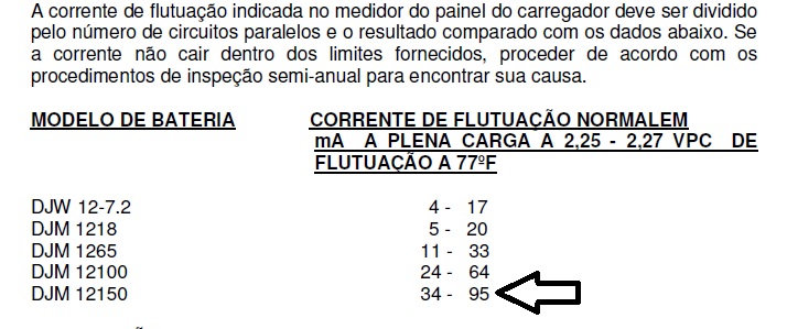

    http://www.rta.com.br/arquivos/Manua...ias-Rev.01.pdf
    Tem recomendação de corrente muito menor:
Nome:	         float.jpg
Visualizações:	274
Tamanho: 	84,2 KB
    Mas isso é FLUTUAÇÃO. A carga precisa corrente bem maior, pra fazer flutuação com corrente tão baixa precisa carga com 10 a 25% da capacidade da bateria (Se for bateria de 50Ah, entre 5A a 12,5A), aqui um exemplo das baterias Yuasa:

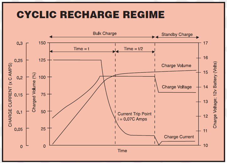

Nome:	         yuasa.jpg
Visualizações:	246
Tamanho: 	54,7 KB
    No canto inferior direito, aquele current charge se refere a flutuação. Está em 0,00125C pelo visto.
    Se 1C é 50Ah, 0,00125C é 50*0,00125=62mAh.
    Mas note que nesse caso a recomendação da Yuasa é carregar com tensão a até uns 14,8V com corrente de 0,25C. Se 1C é 50Ah, então 0,25C é 50*0,25= 12,5A.
