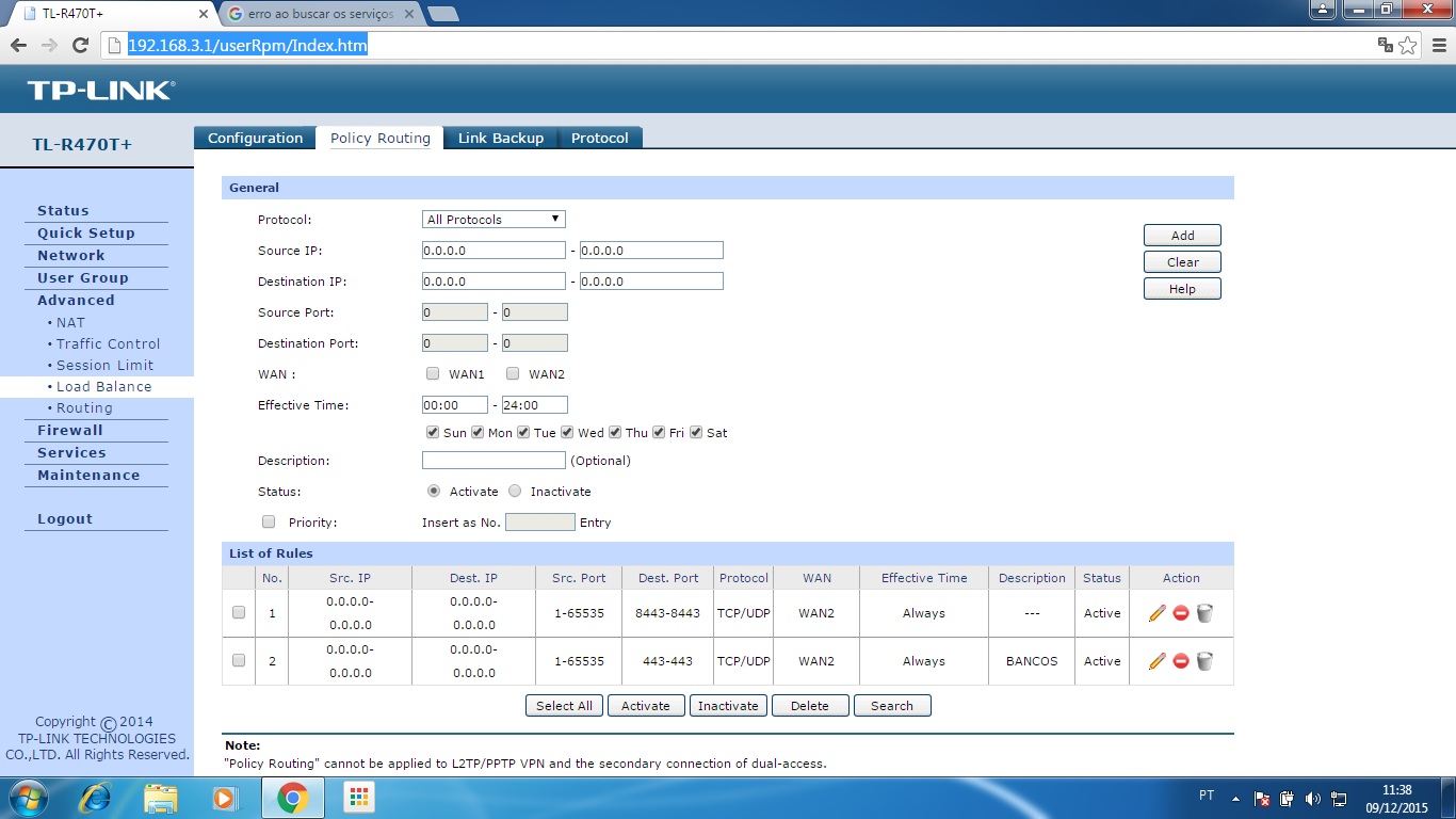

ID:      	61959 galera uso esse tp link pra fazer load balance, de veloz.
    estou com problema pra entrar no ginfes pra emitir nota fiscal porem tenho que desliga um link pra tira nota,alguem sabe como configura pra passar o ginfes pra uma wan só ? obr

    policy routing -> como a imagem a cima .. ja tentei porta 443 e nada pode me ajudar ? obrigado

    Somente funciona se na aba Configuration do Load Balance tiver ativado a primeira opçao de Aplicaçao salvo engano.
    E nessa regra sua, a segunda da porta 443 ta errada.
    em SRC-Port tem q ser 443-443 tambem.
    A regra de cima vai atrapalhar tambem, coloca sempre o mesmo range de porta no SRC e Dest.
    Exemplo: SRC 443-443 Dest 443-443
    SRC 8443-8443 Dest 8443-8443
    Isso certamente vai fazer funcionar.

    Utilizo pra um IP destino e não é necessário ativar Enable Application Optimized Routing na "primeira" pagina de configuração.
    Referente a porta a dica do mathcardoso está certa e funcionou por aqui...
