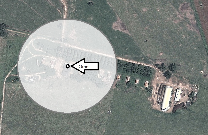

    A antena omni tem o problema de enviar sinal pra todo lado, isso pode ser bom só se for usar com o notebook pra todo lado.

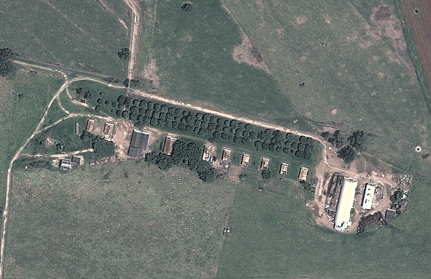

    Peguei uma propriedade qualquer só pra exemplo:
Nome:	         ex.jpg
Visualizações:	339
Tamanho: 	254,9 KB
    Se colocar nela uma antena omni no que parece ser a sede, ela vai emitir pra todo lado, assim:

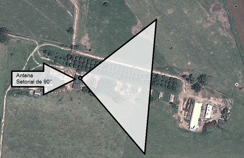

    É tipo colocar uma lampada comum em cima do telhado, manda luz pra todo lado.

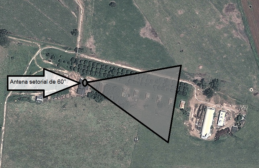

    A outra opção é usar antena setorial, elas concentram a emissão num setor mais restrito, é tipo aqueles farois traseiros pra trabalho nos tratores, não tem foco, é luz meio aberta, uma antena setorial de 90° emitiria mais ou menos assim:
Nome:	         ex3.jpg
Visualizações:	306
Tamanho: 	245,0 KB
    Mas se tiver tudo mais alinhado tipo esse propriedade do exemplo, não precisa comprar radio e antena separados, pode usar uma CPE, digamos um Nanostation M2, eles tem integrada uma antena de 45 a 60° conforme o modelo, a emissão é mais concentrada:

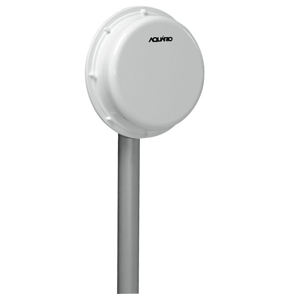

    Eu atendo muita fazenda, nesses usos (Entre sede e casas de funcionários ou coisa assim) uso o que tem por perto, sempre se acha uma antena sobrando, muita gente tem jogado num canto uma antena de 60º tipo dessas:
Nome:	         antena-painel-setorial-mm-2412s-60-12-dbi-aquario_1_630.jpg
Visualizações:	553
Tamanho: 	12,1 KB
    A vantagem dela é que pode ficar a 6m de altura, e ainda assim logo no chão a frente dela pega sinal.

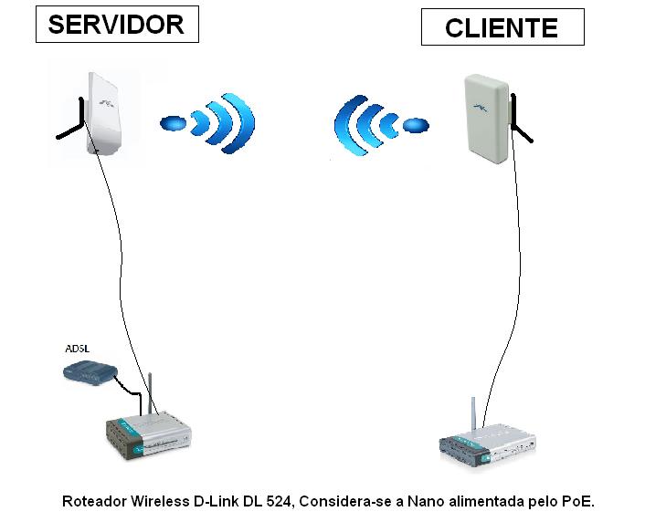

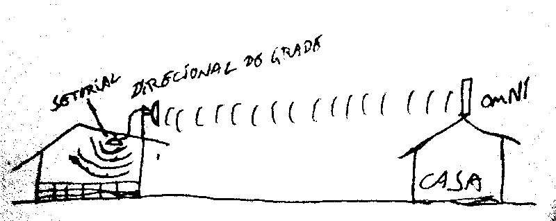

    A minha sugestão de testar repetição passiva era fazer mais ou menos isso:
Nome:	         DSC03880.JPG
Visualizações:	324
Tamanho: 	28,4 KB
    Únicas repetições que consegui com sucesso na verdade foi com 2 antenas direcionais de grade, de 20 ou 24dBi, não sei como ficaria com setorial ou omni, nem se o sinal do notebook ou smartphone chegaria alto o suficiente.

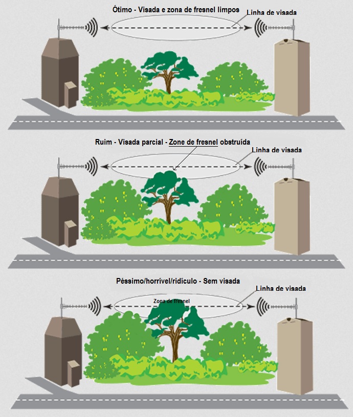

    E sobre a antena a 6m de altura do chão: Existe um fator que wifi precisa, é que a zona de fresnel. É tipo um tubo ao redor da linha de visada, que deve estar livre de obstáculos. Quanto maior a distância, maior esse tunel. O resumo seria digamos isso:
Nome:	         visada.jpg
Visualizações:	450
Tamanho: 	158,0 KB
    Então... é capaz de conseguir alcance bem maior se colocar a antena uns 3 ou 4m em cima da casa (Que deve ter uns 6m), bem acima de qualquer obstáculo. É chato ficar instalando isso pra testar, dá pra pular isso e fazer o que várias pessoas fariam, que é comprar uma CPE, um um rádio pra colocar plugado direto na omni (Tem opção tipo: http://produto.mercadolivre.com.br/M...0mw-54mbps-_JM Mas olha o preço, isso fica o preço da CPE que já tem antena setorial que deve permitir alcance maior).
