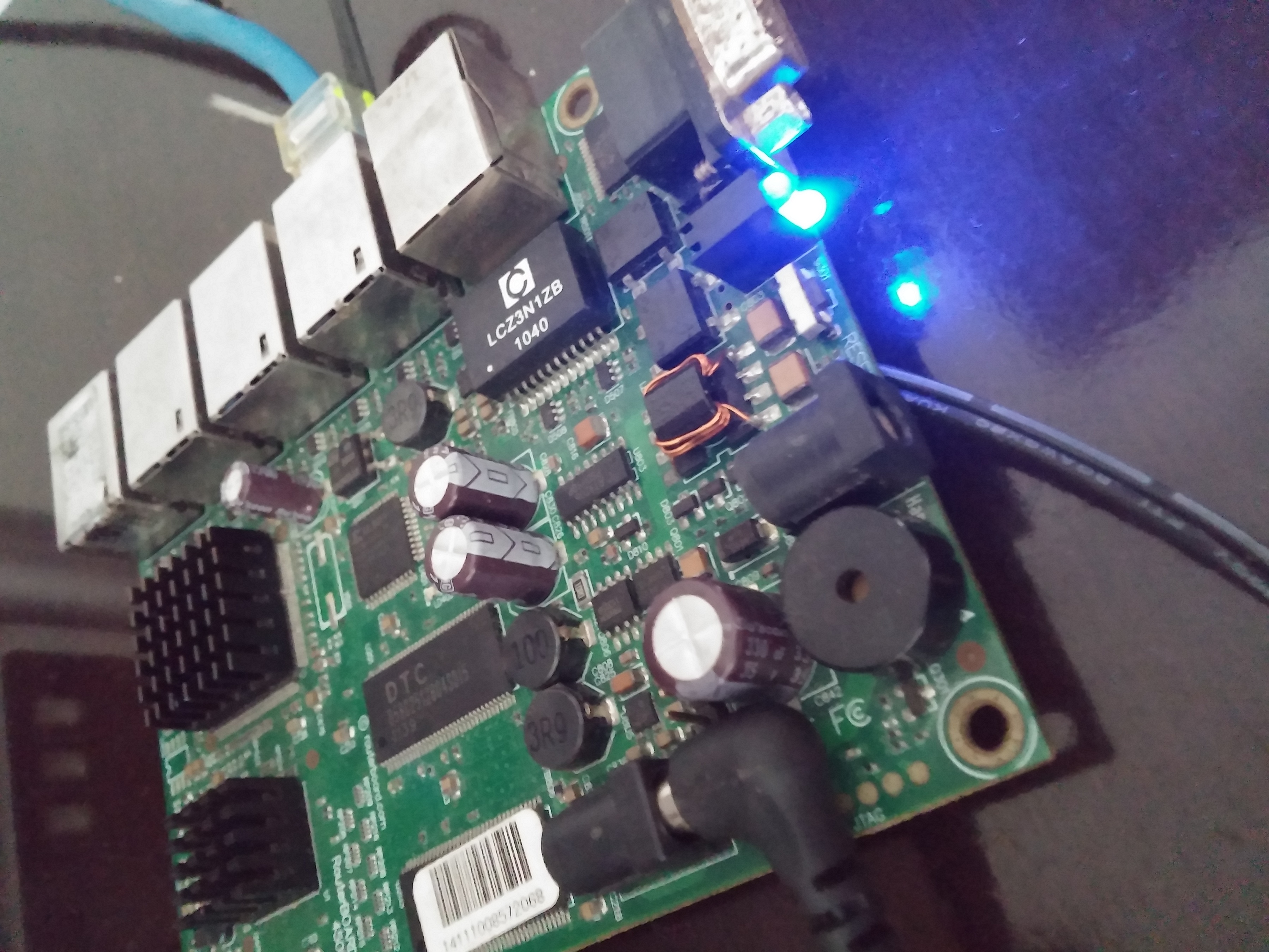

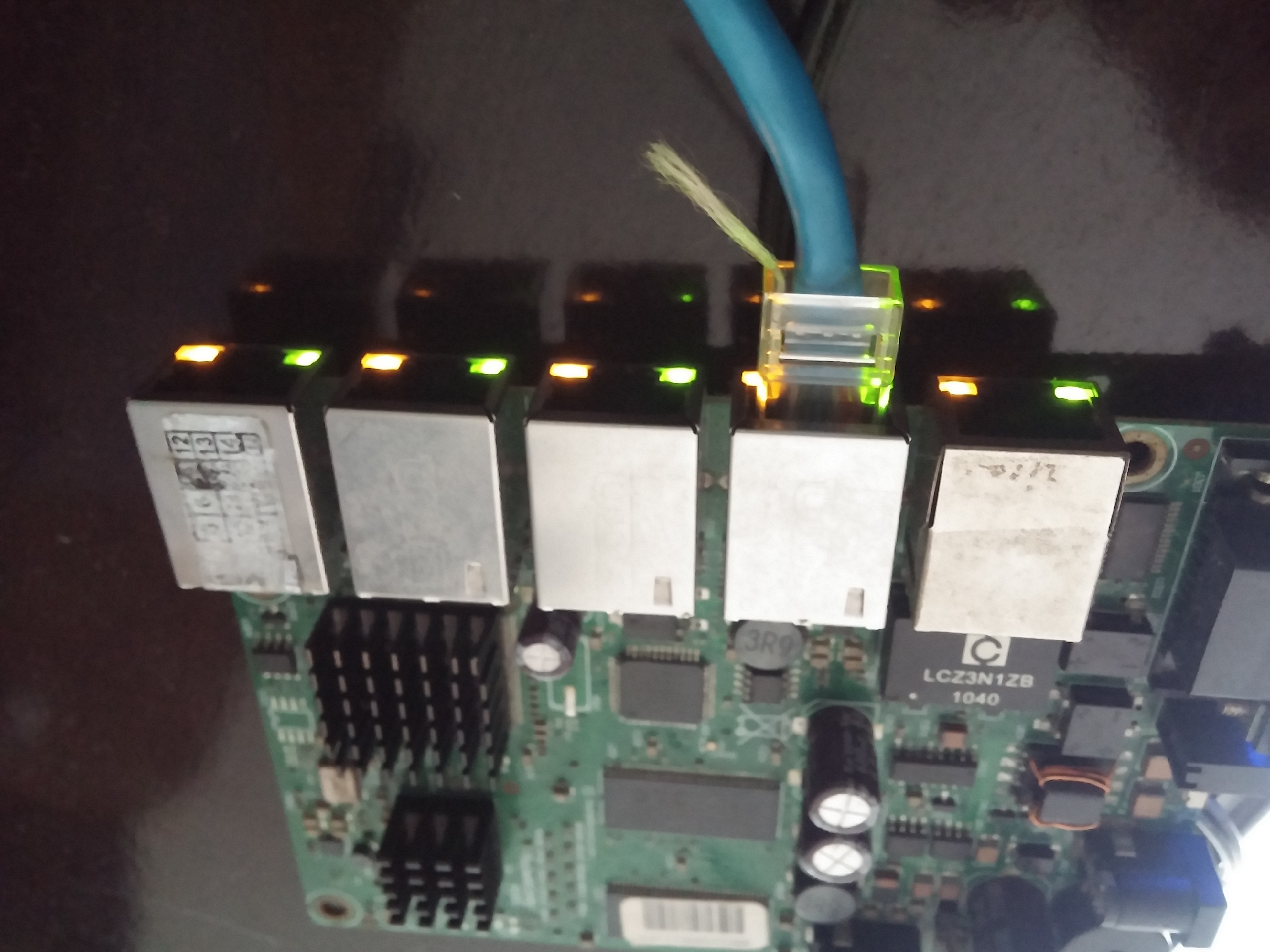

    ola amigos minha RB450G está com defeito tentei recuperar por netinstall mas as portas Lan não funciona . sera que da pra recuperar por cabo serial?

    Padrão Re: RB 450G Tem como recuperar ?
    É mal de 450G. Tenho duas com defeito, uma somente a porta 1 funciona e a outra só a 1 e 2. Elas esquentam demais, se não adaptar um cooler ou deixar em sala refrigerada é só esperar e o tempo faz o estrago.
    Testa ou pede pra alguém testar esses capacitores que tem nela. Eu ja recuperei uma assim.
    Tem um pessoal em Goiania-GO que recupera, troca os chips danificados, a minha desta nunca queimou, mas rb493ah já.

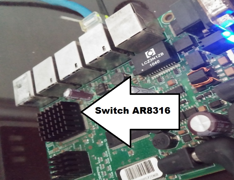

    O CI de switch que dá pau (E esquenta pra burro, por isso vem com dissipador), é esse:

    Se todos os leds das portas estão acesos, é quase certeza de pau nesse switch.
    Se nenhum led de porta acende, aí dá pra desconfiar de problema em software (Ou de pau no VRM, mas na foto os 3 capacitores parecem OK).
    ok vou mandar pra total eletrônica.
