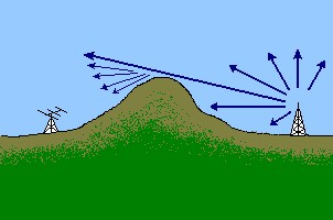

    tava pensando em fazer um ponto a ponto parecido com a imagem. a distancia e 5km e tem um morro no meio tava pensando em usar antenas de grade e bullet. deixava em 5 mhz . ou derrepente tentar usar parabolicas. se passasse 1 mega ja tava bom. pensei em 900mhz mais equipamento caro.
    se alguem ja tentou algo parecido

    Sem repetidor no meio do caminho (no morro)nao vai funcionar. Não e uma questão de passar só X megas... Quando nao há visada o enlace pode até fechar, mas a perda de pacotes e travamentos vão te deixar louco....
    Quando não há visada as antenas espalham sinal pra tudo que e lado, aumentam a potencia acima do regular para tentar compensar o enlace errado (sem visada), transformando o espectro em uma bagunça... Daí não fica ruim so pra você! Atrapalha o provedor via radio, a empresa de telefonia, que vão comecar a ter travamentos nas suas redes devido ao seu enlace errado. A partir disso pode dar visita da Anatel e até Policia Federal....

    E essa penumbra usando 802.11n em datarate tipo 3,25M (Canal de 10MHz) significa em algo tipo 1Km, algo tipo 300Kbps de tráfego, mas perde 1 a cada 4 pacotes grandes (1400B), tem jitter tipo 200ms (Um ping responde em 20ms, o outro em 200ms), é algo bem inútil.
    Essas conexões sem visada já tentei muito em fazenda, pra coisinha boba tipo texto no whatsapp até vai, porque isso se satisfaz com qualquer 50Kbps por alguns segundos, mas não tem condições de navegar com isso, eu uso email via pop3 e smtp e isso também até que vai.
    Mas em 1Km já dá essas porcarias de conexão, em 5Km duvido que sequer escaneei o outro SSID (E scan funciona até com sinal tipo -96dBm, mas pra conectar vai precisa -85dBm pra cima).
    Pra coisa boba tipo texto no Whatsapp melhor usar celular, põe antena externa de 14dBi, 10m de cabo, e vai ter sinal um pouco melhor, vai trafegar menos de 50Kbps em edge/gprs mas sem comunicação não fica (Problema de sms é a cobrança por sms, se usar o whatsapp em texto ele não excede os 10MB por dia dos planos baratos, só tem que bloquear o download auto de video, áudio e imagens).
    Ou... mais fácil achar algum conhecido que more na saída da cidade rumo ao seu sítio, e fazer um mini-ptp da casa dele até o sítio, tento visada pode comprar 2 CPE's de R$ 250 cada que faz mini-ptp de mais de 1Mbps em 3Km tranquilo.

    Eu também insisti nisso porque tenho algumaS duziaS de antenas de grade de 25dBi jogadas, mas não tem jeito, a zona de fresnel em 2,4GHz é enorme, scan de sinal as vezes é bom, mas se plugar isso num equipto UBNT mais moderno e ver no analisador de espectro dá pra ver que o grosso dos sinais é muito baixo, é de -90dBm pra baixo onde o firmware diz que o sinal está em -80dBm (Mas nem conecta, ou conecta em cai 3x por minuto e mal responde 1 ping a cada 20).
    Datarate baixo e ack-timeout gigante permite muita coisa, mas nem tanto, 1Km com obstrução meros 4 ou 5m acima das antenas já mal presta pra coisa boba tipo whatsapp, acima disso duvido que sirva pra algo.
    Dá pra calcular em tese:
    https://www.hol4g.com/cgi-bin/knife.main.cgi
    http://www.mike-willis.com/Tutorial/PF7.htm
    E a conta bate pra FM, TV, radio-amador a 145 e 222MHz, até sinal de celular, mas wifi tem o problema do preambulo ter intensidade diversa do dado real que vem depois, é comum escanear ssid e até conectar mas na hora de trafegar algo perde tudo (Exceto os pings de 32B), na prática em wifi precisamos não só sinal mas sinal sem efeito multipath (E sem visada isso é quase impossível), sem reflexos chegando por outros caminho com nanosegundos de atraso, na prática sem visada isso sempre ocorre e torna o pacote ilegível, se fosse um sinal analógico ele seria chiado, com um leve fantasma, mas teria utilidade, pacote digital que requer confirmação de recebimento com checksum não se dá bem com sinal assim.
    Fica mais fácil fazer transmissão contínua de sinal de TV, (Sem checksum e cia) que com obstáculos ainda funciona, do que tentar conexão wifi típica (OFDM) mesmo no datarate mais baixo possível.
