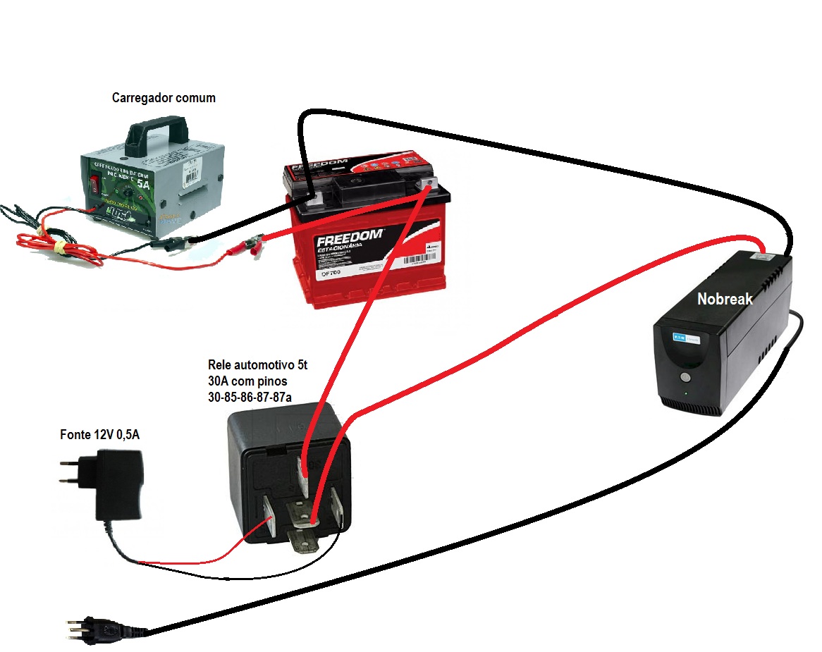

    Seria isso com rele:

    Quando tiver energia nessa fonte 12V 0,5A (Ou qualquer fonte 9 a 12V ligado na tomada, não no nobreak) esse rele vai fechar contato, o contado entre o pino 30 e o 87a será desfeito.
    Hora que acabar a eletricidade o rele vai abrir, e com ele aberto o pino 30 do rele é ligado ao 87a, a energia vai da bateria para o nobreak.
    Tem que ser rele automotivo, de 30A ou mais, porque rele de placa de 10A (De nobreak velho, ou estabilizador pifado) não aguenta muita corrente, ia derreter nesse uso).
    Pro nobreak não ter erro tem que manter a bateria 12V 5Ah ou 7Ah dentro dele, ele faz verificação ao ligar, sem bateria vai ter muito erro dependendo do nobreak.

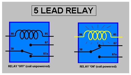

    Aqui uma imagem que talvez ajude, na esquerda o rele sem energia, deixa o pino 30 ir pro 87a, ou seja, a energia vai da bateria pro nobreak.
    E na direita o rele é ligado (Porque a fonte tem energia), aí o pino 30 é ligado ao 87, que no esquema está sem uso:

    A parte trabalhosa talvez seja achar um rele 5t que tenha pinos 30, 85, 86, 87 e 87a, seria algo assim:
    http://loja.tonhaoautopecas.com.br/i...98&search=rele
    Tem que cuidar porque existe uns com pino 30, 85, 86 e 2 pinos 87, esse não serve, vendedor burro de loja automotiva raramente sabe como um relé funciona então é capaz de empurrarem qualquer coisa, só serve o que tiver escrito 87a no pino no meio.

    (Nesses rele geralmente o pino 85 é o positivo, não tenho certeza se ele atua com qualquer polaridade, por precaução sigam a primeira imagem do post, positivo no pino 85)
