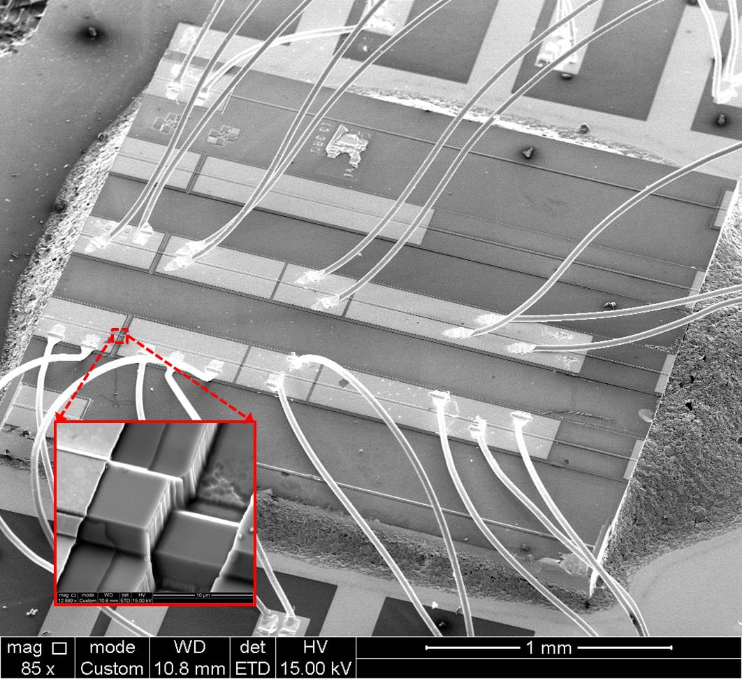

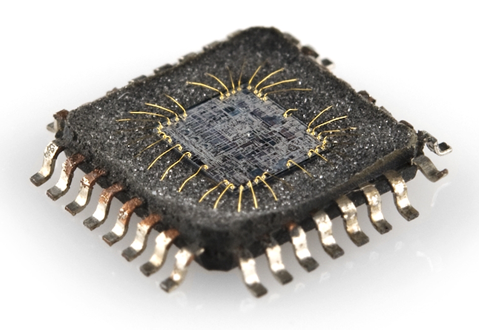

    Bom, abrindo um AR7240 de um Ubiquiti, veremos o core/núcleo, unido até os pinos externos por filamentos, esses filamentos nunca rompem:
Nome:	         51c0d009ce395feb33000000.jpg
Visualizações:	302
Tamanho: 	243,6 KB
    Um zoom muito grande com microscópio ótimo não fica bom, reflete luz, então pra ver essas coisas pequenas e metalicas é melhor usar microscopio eletronico, a cor fica estranha mas aqui dá pra ver um regulador de tensão (Tipo o Z1212 que regula tensão nos UBNT), esses filamentos múltiplos vão pro mesmo fino, tem mais de um filamento porque nesses reguladores circula corrente tipo 1A:

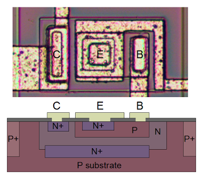

    Se analisar as linhas as vezes dá pra descobrir que componente é, aqui um transistor, o desenho na parte de baixo seria um corte lateral mostrando as partes típicas de um transistor:
Nome:	         transistor-npn.png
Visualizações:	391
Tamanho: 	129,9 KB

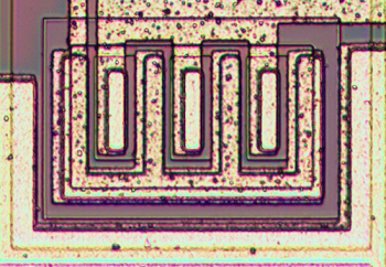

    Aqui outro transistor, mesmo tipo de desenho:
Nome:	         transistor-structure-npn.png
Visualizações:	418
Tamanho: 	126,6 KB
    Pode ter cristais, capacitores, resistores, tem muita coisa dentro tipo

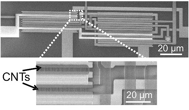

    ou coisa completa como memória, ou capacitores feitos com coisa altamente moderna como nanotubos de carbono:
Nome:	         35995.jpg
Visualizações:	319
Tamanho: 	63,9 KB
    (Nanotubo de carbono é caro, mas aguenta tensão mais alta, esse foi o pulo que fez os EMP8602 que queimavam só de olhar, pros XR2 que aguentavam 15KV de tensão circulando)

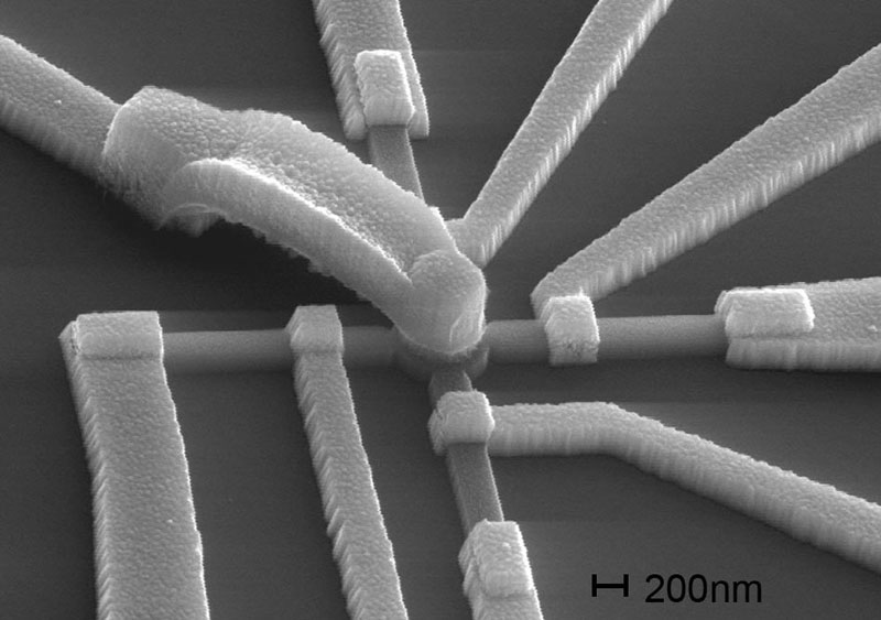

    Um mosfet ou componente mais antigo vai ter tudo em escala maior, nos AR7240 estamo falando em algo um pouco menor que isso, menos de 200nm, acho que ele usa trilhas de 150nm:
Nome:	         gam1.jpg
Visualizações:	280
Tamanho: 	63,2 KB
    mili = 0,001
    micro = 0,000001
    nano = 0,000000001
    Se 1 mm é pouco, imagina 0,000001 mm, o cabelo costuma ter 0,1mm!

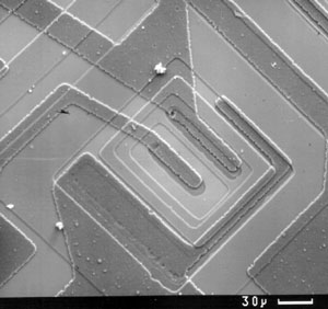

    Mas enfim, esse é o design interno, derivado do método de construção. Os PROBLEMAS que a alta tensão criam costumam ser danos em diodos o outros componentes internos, e esses não tem reparo, não tem forno ou geladeira.

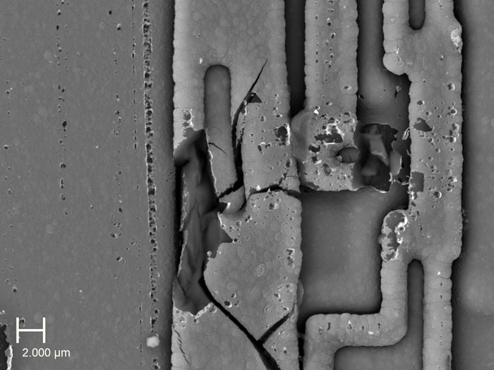

    Ou então os danos são só em trilhas, algo assim:
Nome:	         semiconductors_electronics.jpg
Visualizações:	407
Tamanho: 	68,5 KB
    Esse tipo de dano um calorzinho resolve.
