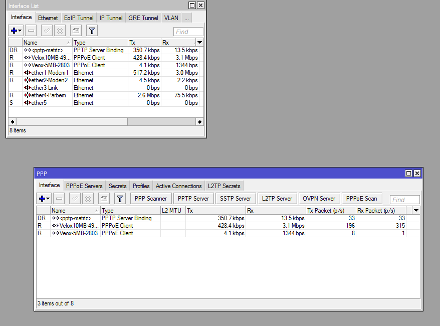

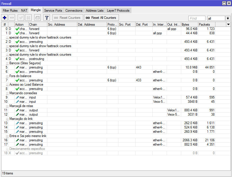

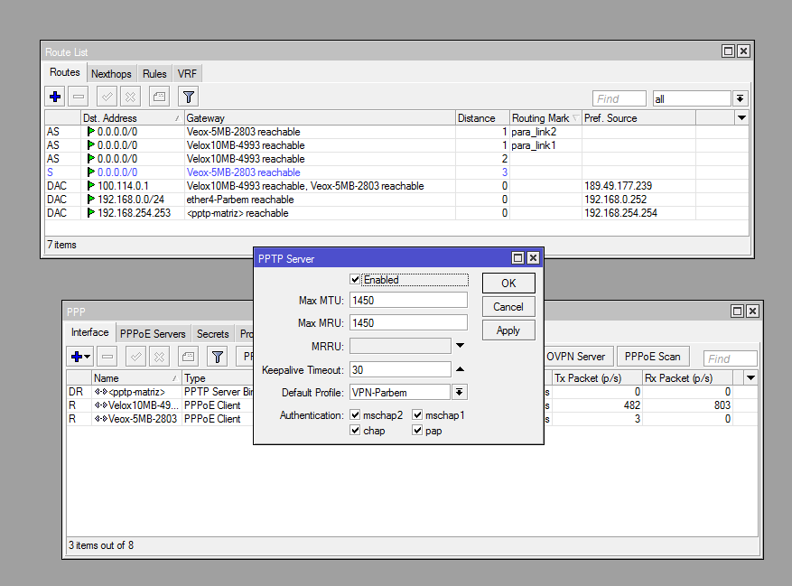

    Eu mudei as configurações do meu loadbalance mais mesmo assim continuo tento problemas com minha vpn.
    segue alguns prints da minha configuração: (lembrando que a rede cliente enxerga a rede servidor - 10.0.0.0/24 enxerga 192.168.0.0/24, mais a rede 192.168.0.0/24 não enxerga a rede 10.0.0.0/24)
Nome:	         Capturar.PNG
Visualizações:	237
Tamanho: 	57,2 KB
ID:      	62250Clique na imagem para uma versão maior
Nome:	         Capturar2.PNG
Visualizações:	339
Tamanho: 	42,1 KB
ID:      	62251Clique na imagem para uma versão maior
Nome:	         Capturar3.PNG
Visualizações:	301
Tamanho: 	47,8 KB
    Padrão Re: Ajuda com VPN!!!!
    Pode mandar um print da tabela de rotas ?
    Outra opção é se souber o ip do servidor, fazer marcação de rotas.
