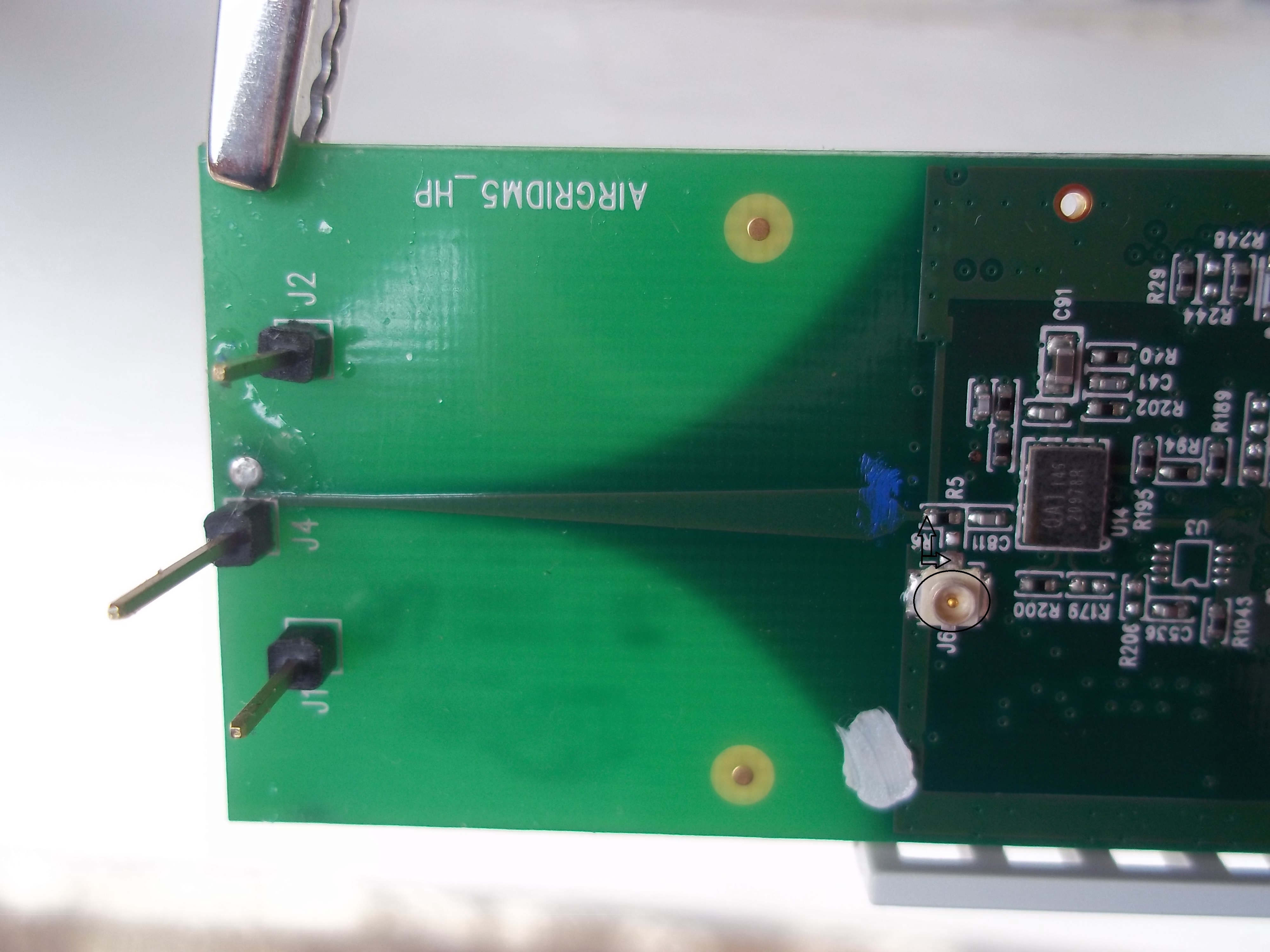

    Uma pequena gambiarra pode fazer com que vc aproveite aquela argrid queimada sem concerto ou ate mesmo uma nanobridge ou nanobeam.

    na foto vc vera um conecor ufl, por padrao ele e desativado o pino central basta um pingo de solda unindo as duas pontas e vc podera usar esse conecor ufl para colocar um radio externo na sua argrid irrecuperavel recomendo quem tem um estaçao de solda retirar todos os componentes deixando a placa mais limpa deixando só o conecor ufl e os ponto de soldagem tirando ate a porta lan para facilitar a passagem do cabo ufl ai vc coloca o radio da sua escolha como bullet groove e outros, na nanobeam e nanobridge a vantagem e que vc pode usar um radio dual.

    Tem uma foto com a ligação desse outro rádio feita ?

    So seguir as setas na foto e juntar com solda e colocar um conector ufl, ja experimenteu uma assim com um groove e ficou excelente o sinal que nem uma argrid.
