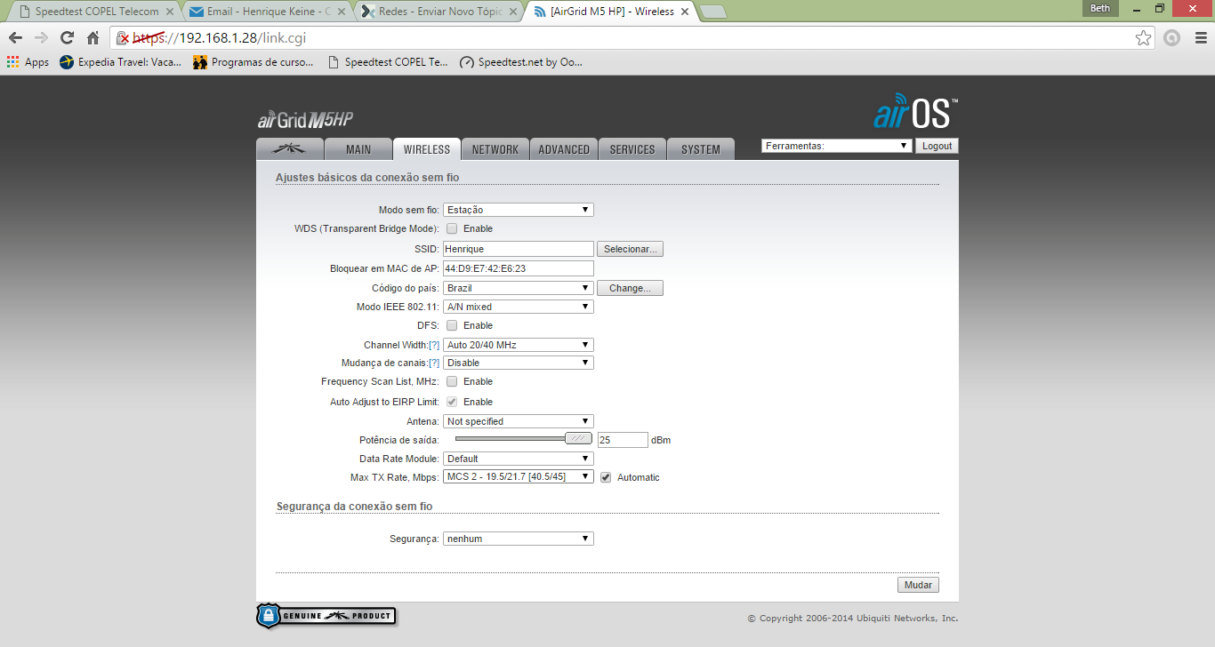

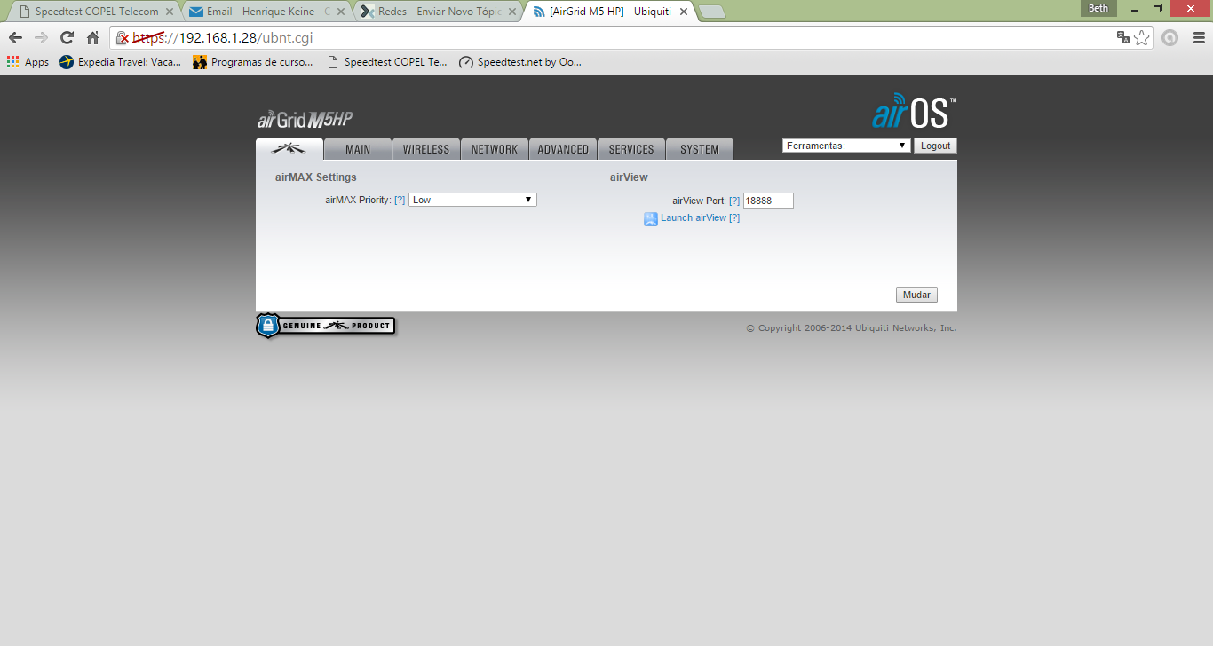

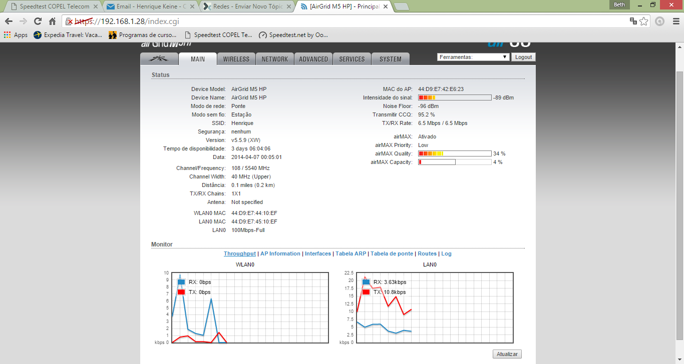

    Boa tarde, tenho algumas duvidas sobre a referida antena. Tenho duas deste modelo, que e para uso domestico, onde uma e transmissora e a outra receptora. Realizei o investimento, pois onde deixo a antena receptora, não temos uma prestadora de serviços boa. A distancia de uma antena com a outra, e de cerca de 200 metros. O link que tenho na outra residencia e de 15 mb, porem, apos toda a configuração, ela recebe no maximo 4 mb, sempre oscilando de 2 a 4mb. Ja pesquisei a respeito, informando que quanto mais proximo uma estiver da outra, mais a potencia do sinal tem que ser fraca, mas se eu diminuir, ja náo consigo localizar a antena transmissora. Não sei se e o alinhamento ou as configurações propriamente ditas que estão dando problema. Vou deixar umas prints da antena receptora para verem. Obrigado.

    coloque a menor potencia que o aparelho aceitar, altere o airmax priority para NONE, alinhe apontando corretamente, do jeito que esta em 25db não vai nunca

    Com certeza é sinal fraco... mas não fraco por potencia, pois 25 dbm em uma antena de grade é um canhão... mas está dando só -89dbm de recepção.
    Dá uma boa conferida pois afinal 200metros não é nada para este rádio, ainda mais com uma antena de grade em cada ponta.

    No air grid ponto de acesso vc pode usar 20, vc nao mandou o print.
    No air grid ponto de acesso escolha um canal, vc pode ir trocando mas espera cerca de 3 minutos antes de voltar a trocar, anote o melhor que encontrou, o ccq e o sinal devem estar muito alto nesse momento.
    Potencia comece com 17 NAS DUAS PONTAS, e vai baixando NAS DUAS PONTAS.
    mcs comece com 11 e desmarque primeiro na estação e logo depois ponto de acesso.
    VC PRECISA DE UM SINAL MELHOR PARA ESSE MCS algo de no minimo 65, se ficar tão alto vc terá msm de baixar
    Alinhe as antenas sem deixar pender para os lados.
    Posta os resultados.

    nao esta bem apontada!!! tem que receber pelo menos -55 dBm nessa distancia. Suponho saiba que nao pode ter nada interfirindo entre as duas antenas.

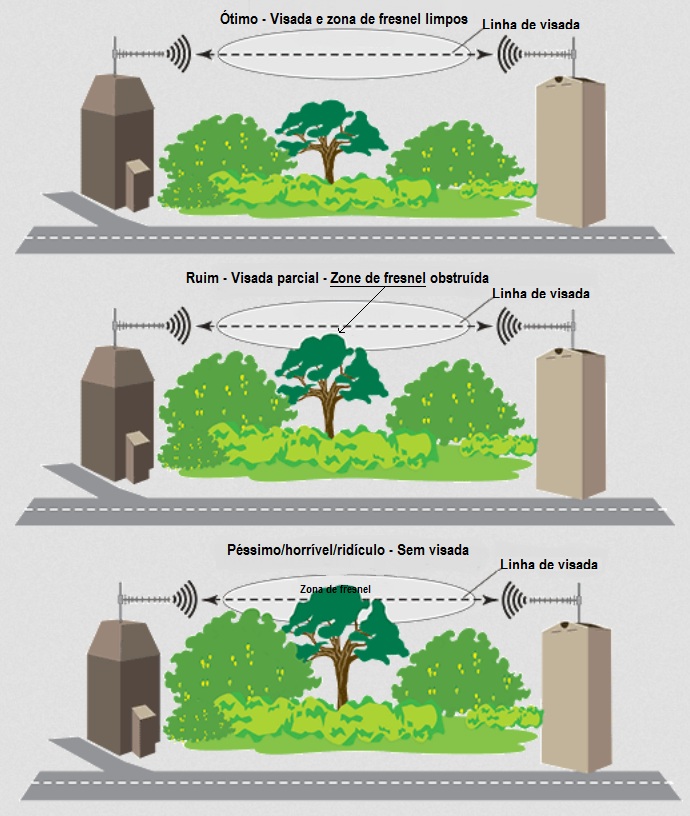

    Se isso ajuda a os leigos a entender o que é visada, e que wifi não presta sem ela:

    Pra ter -89dBm em 200m a única explicação é não ter visada.

    Tem a copa de uma árvore que está no meio delas, pela explicação, ela deve estar interferindo a qualidade do sinal....

    Pelo sinal, nem a copa de uma árvore iria baixar tanto o sinal assim. A não ser que seja uma mangueira daquelas maciças...

    heheh... e nem só isso, erro de polarização cai o sinal num 30dBm.
    Em 200m com radio a 25dBm (Na verdade deve estar limitando nuns 40dBm EIRP) o sinal devia ter uns -20 a -30dBm, um erro de polarização vai dar então -60dBm, tem mais 30dBm sendo perdidos, a árvore em 5GHz talvez não derrube tanto, mas se tem árvore na frente então pode ter errado o apontamento, sem visada é complicado acertar a direção exata.
    Se o rádio está mesmo a 25dBm, era pra ter sinal -17dBm em 200m! Pra cair disso pra -89dBm (São 72dBm de sinal perdido! São 7 paredes comuns!) tem que ter um pouco de tudo errado, talvez um amplificador queimado, árvore, erro de polarização, erro de apontamento...
    Um prédio de 20m de largura sim derrubaria 70dBm de um sinal.
