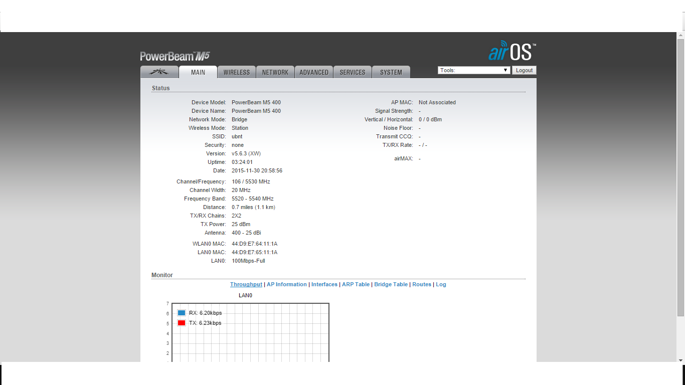

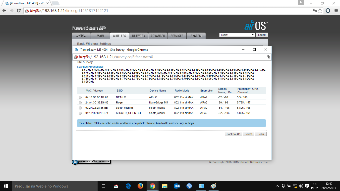

    Pessoal tenho um ap mikrotik onde tenho conectados sxt, intelbras, nanobeam 16.... Logico que funcionando somente em 802.11. Comprei duas powerbeam 400 que so acham sinal airmax. PQP.
    Segue os prints, vai ver estou fazendo algo errado.
Nome:	         AP.png
Visualizações:	322
Tamanho: 	68,0 KB
ID:      	62140Clique na imagem para uma versão maior
Nome:	         sation compliance.png
Visualizações:	354
Tamanho: 	107,6 KB

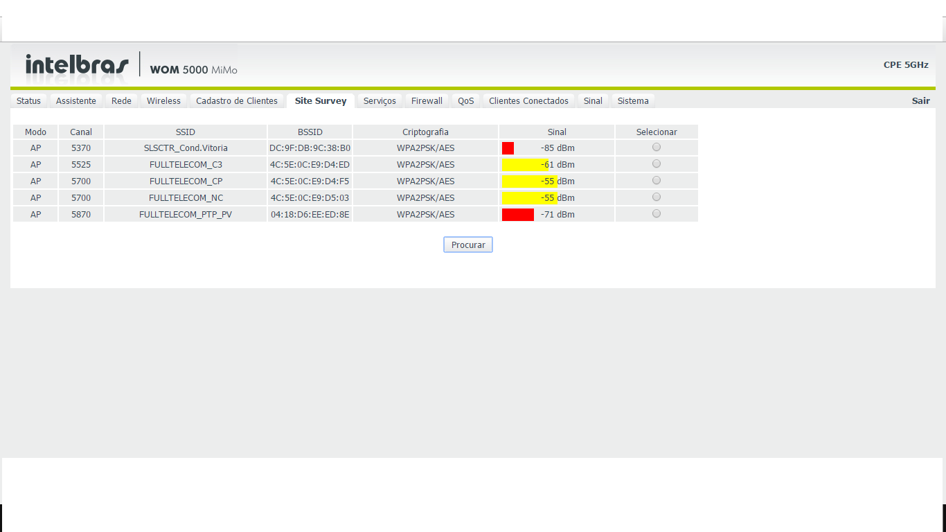

    O teste esta sendo feito embaixo da torre. E so encontra um PTP em airmax meu, os aps MK que fazer PMTP não acha nem que a peste.
    No mesmo local com o wom5000 acha todos aps.
Nome:	         wom.png
Visualizações:	239
Tamanho: 	50,2 KB

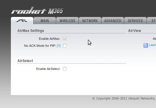

    Padrão Re: Nova PowerBeam so acha sinal airmax
    Dá uma conferida se a aba UBNT não está assim, impedido de desmarcar:
Nome:	         screenshot.jpg
Visualizações:	281
Tamanho: 	28,6 KB
    Se tiver, tem que colocar em AP, desativar airmax, salvar e reiniciar, e depois mudar pra modo station. Tive isso em Airgrid e a solução foi essa.

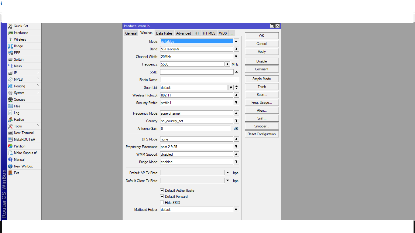

    Verifiquei isso tambem.

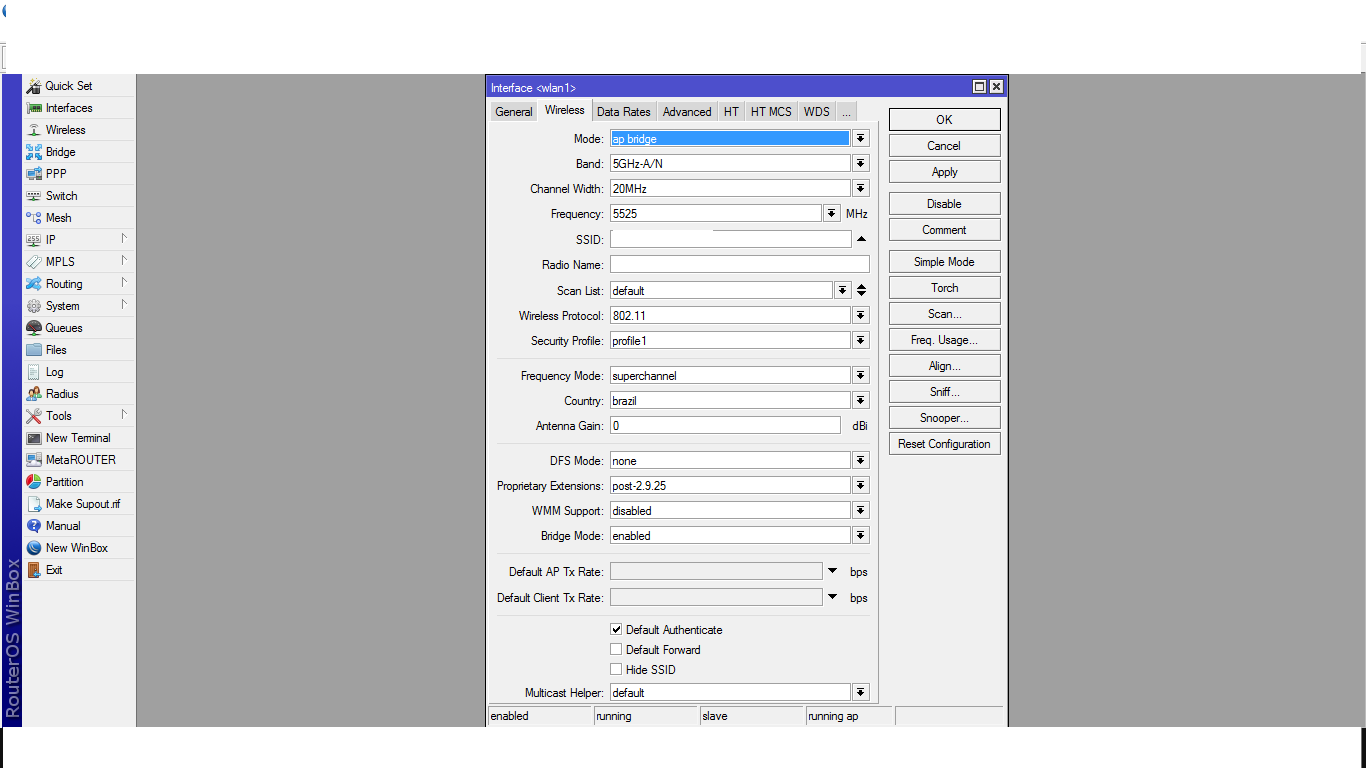

    Vou postar aqui a aba wireless do Mikrotik pra ver se alguem descobre, acho que o problema esta no MK
Nome:	         mikrotik.png
Visualizações:	177
Tamanho: 	67,7 KB
    Vc colocou a opção frequency band entre 5520-5540 na powerbeam ou seja vc so vai achar ap nessas frequencia, limpe a lista do frequency band que vc vai achar o ap do mikrotik e outras.

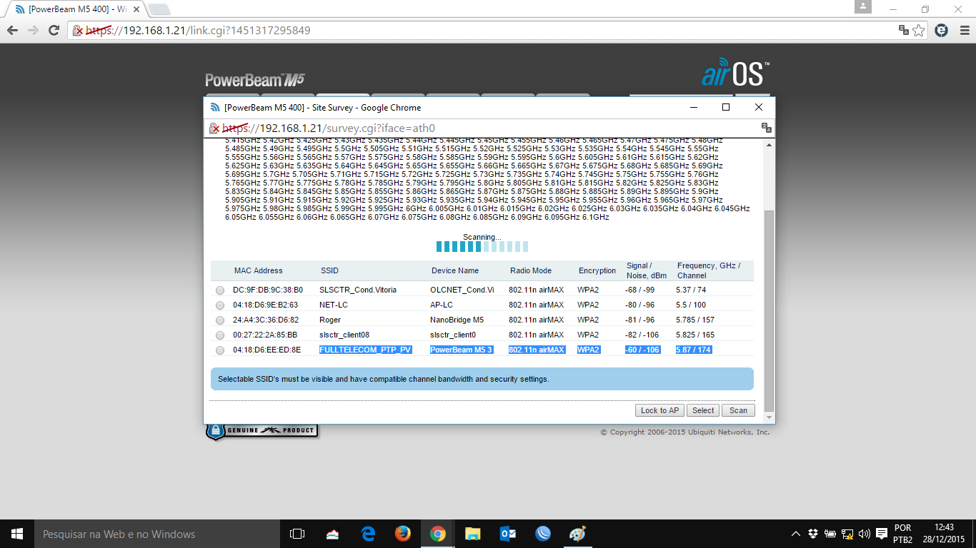

    Pessoal obrigado pela atenção, consegui uma solução paliativa. Ao setar o datarete em defaut no mikrotik a rede aparece. Testei em 4 aps mikrotik, se setar o MCS ja era, a rede nem aparece.
    Bug louco
    ou troca o protocolo wireless no MK , ao invés de colocar 802.11 , coloca 'any'
    Fiz isso, mas so acha sinal se colocar o data rate em auto. E uma coisa que nao deveria ter nada haver, ja que modulação e sinal não se atrapalham nesse sentido.
    Amigo atualiza ela para o firmware 5.6.3 q resolve e desabilita o dws na aba wireless
