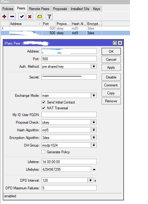

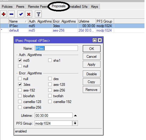

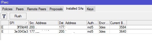

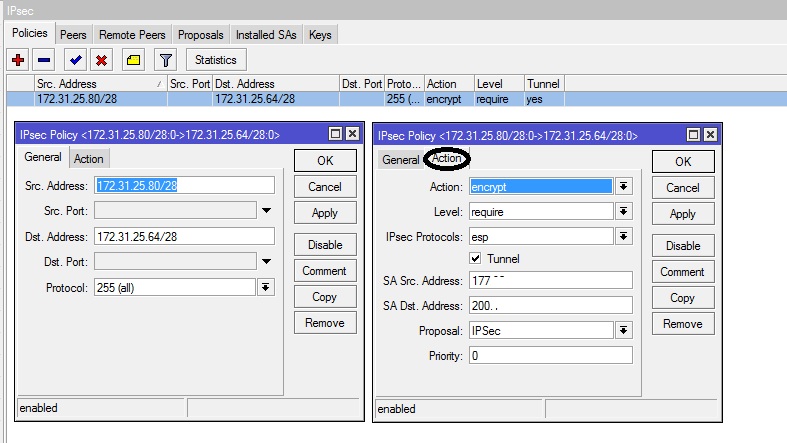

    Então, tenho uma VPN com a GVT, na ponta deles é cisco está funcionando tranquilo. Eles chegaram a te passar a documentação para conexão? Chegou a fazer em conjunto com o suporte do BB esta configuração, se eles identificam se está parando em alguma phase a autenticação? Mas segue as configurações que utilizo com a GVT, pode ser que ajude.
