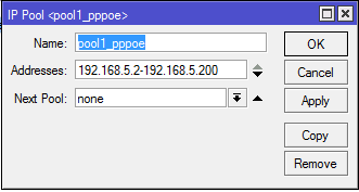

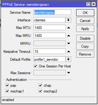

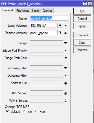

    na configuração do server pppoe, em local adress e remote adress, está certo?

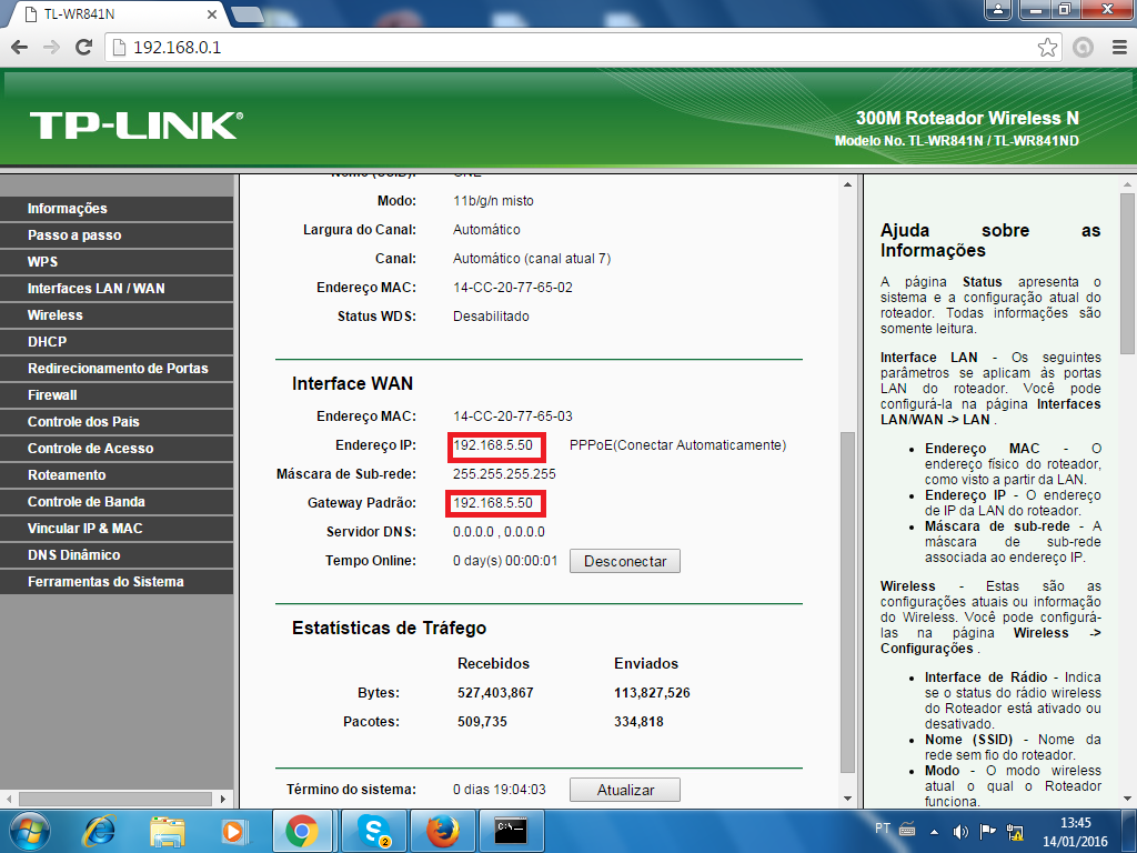

    Padrão Re: Ip = gatway ppoe mikrotik
    autenticando no roteador fica assim:
Nome:	         ip.png
Visualizações:	174
Tamanho: 	248,4 KB
    com ppoe faço teste de velocidade da 4MB DOWN e 15UP, no hotspot da 20MB DOWN e 15UP
    Oct 2014
    MS
    697
    A questão do TP link pegar o mesmo ip do gateway é normal, não sei o motivo, mas isso acontece.
